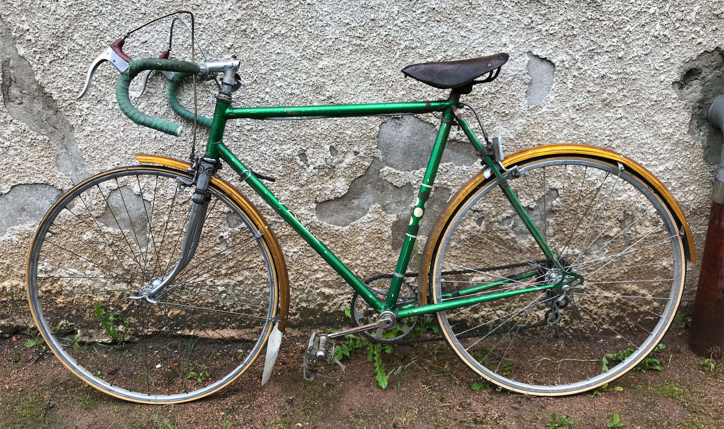

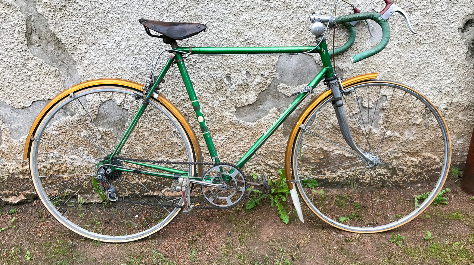

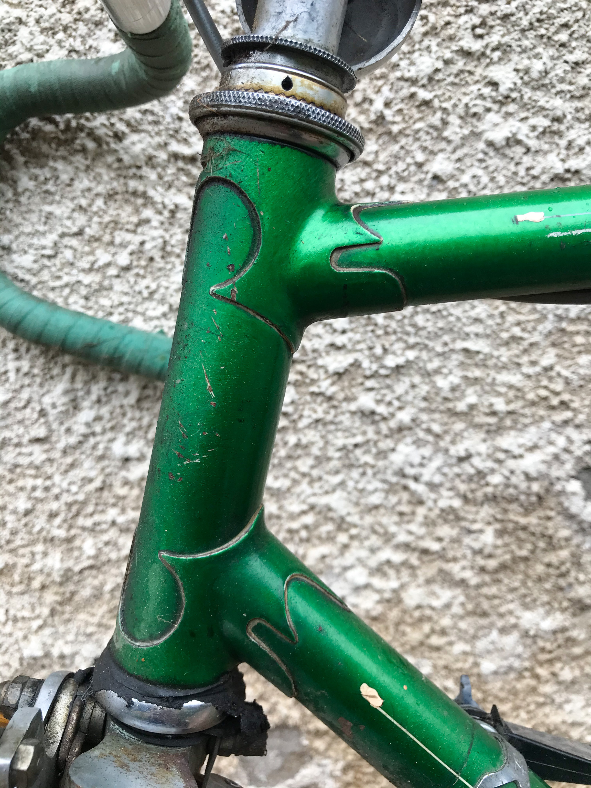

vélo que je pense artisanal, du constructeur "FIS EUGENE" rien trouvé sur ce nom…

13/05/2020 6:43

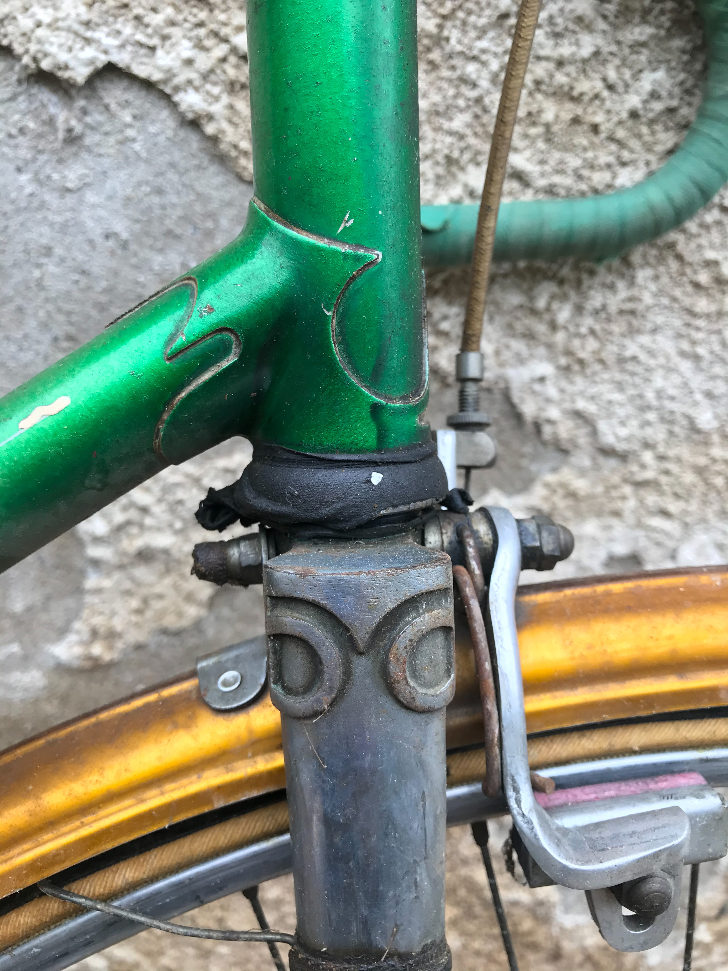

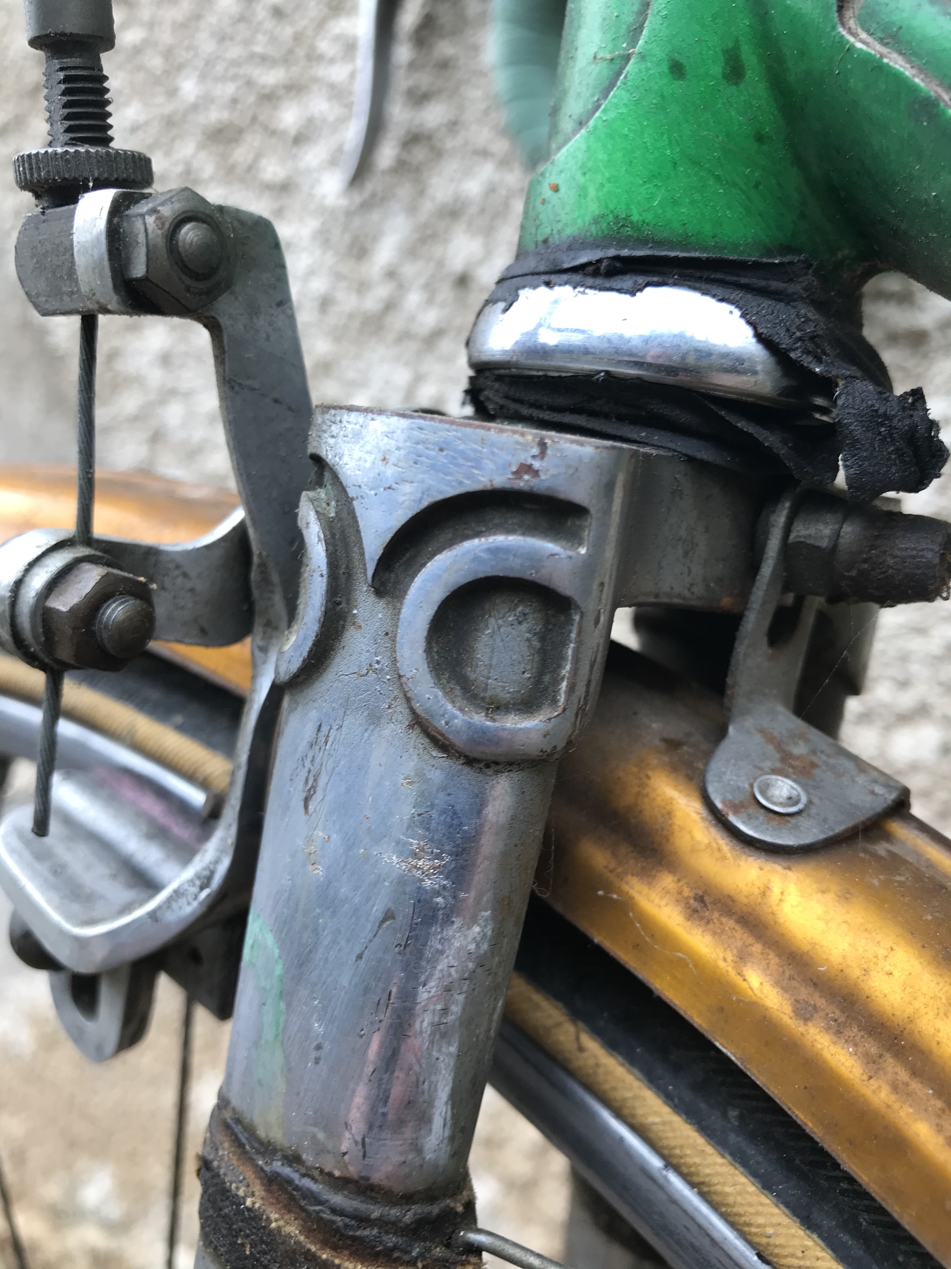

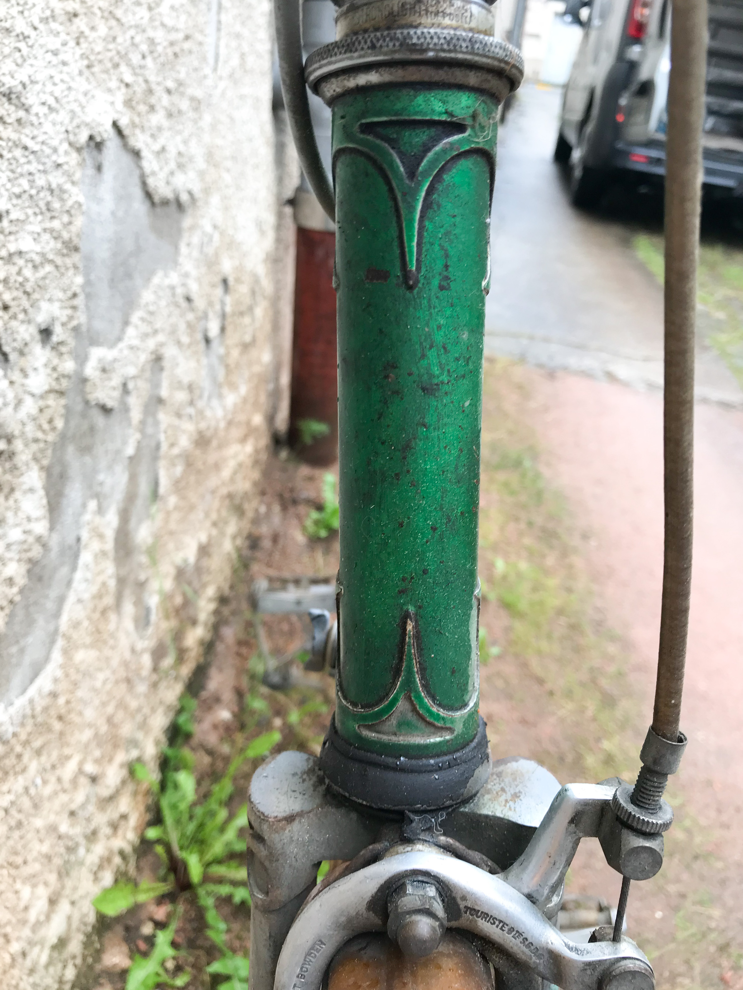

Quelle belle tête de fourche !

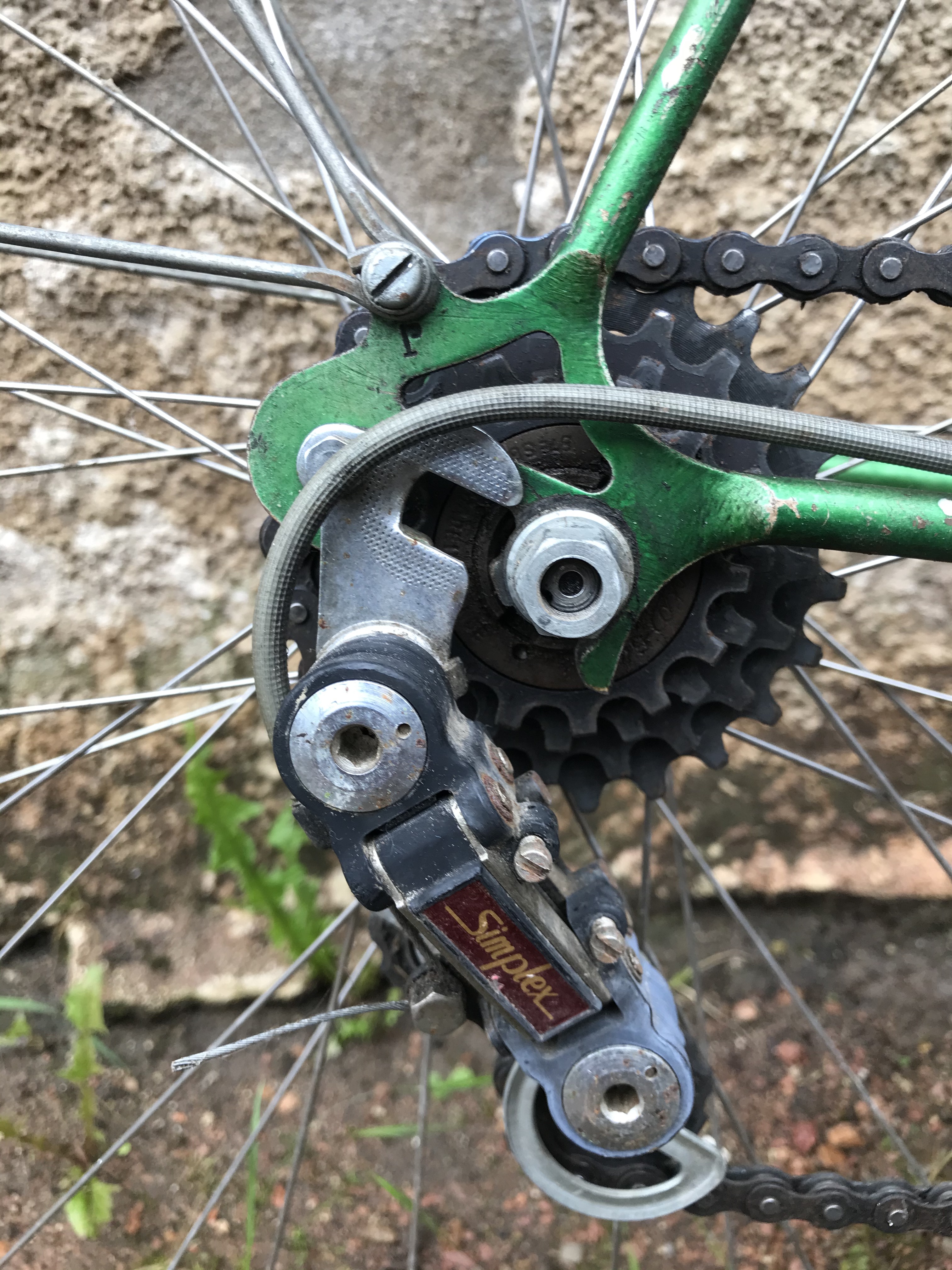

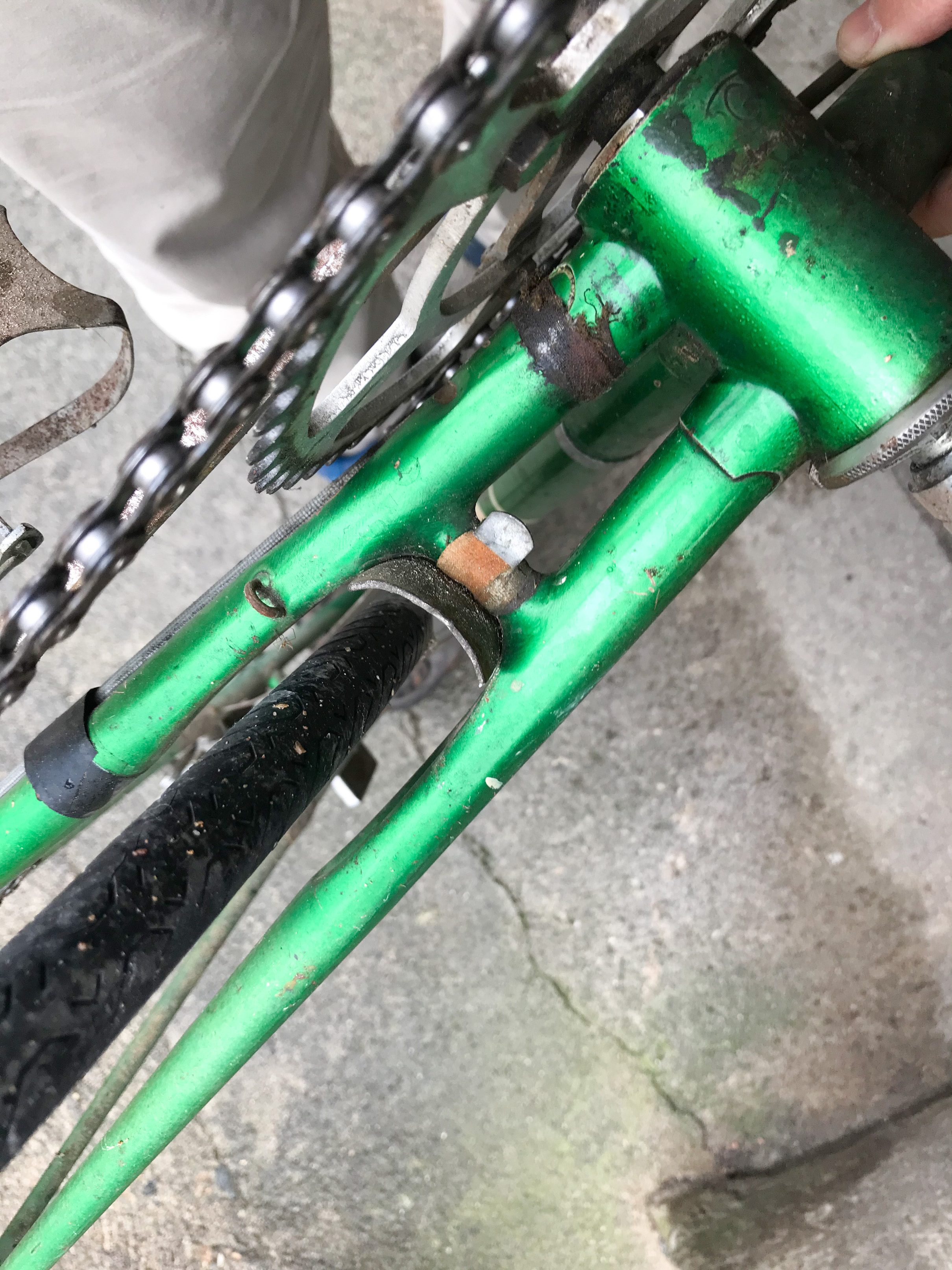

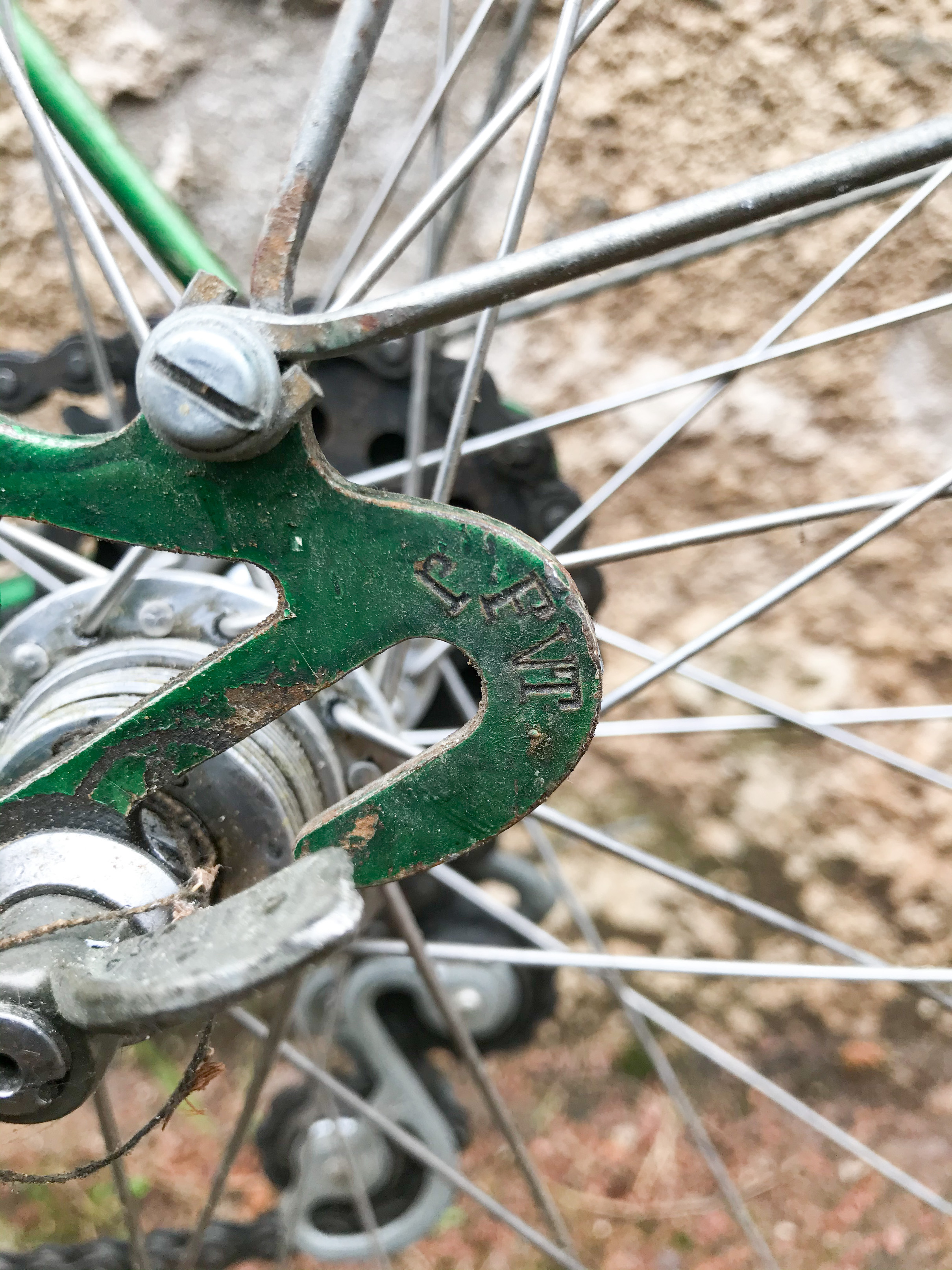

Cadre conçu pour un dérailleur à fourchette car deux positionnements possibles de la roue arrière (avec dérailleur et chaîne tendue en roue fixe) et le passage de la gaine brasé sous le base de droite.
13/05/2020 6:54

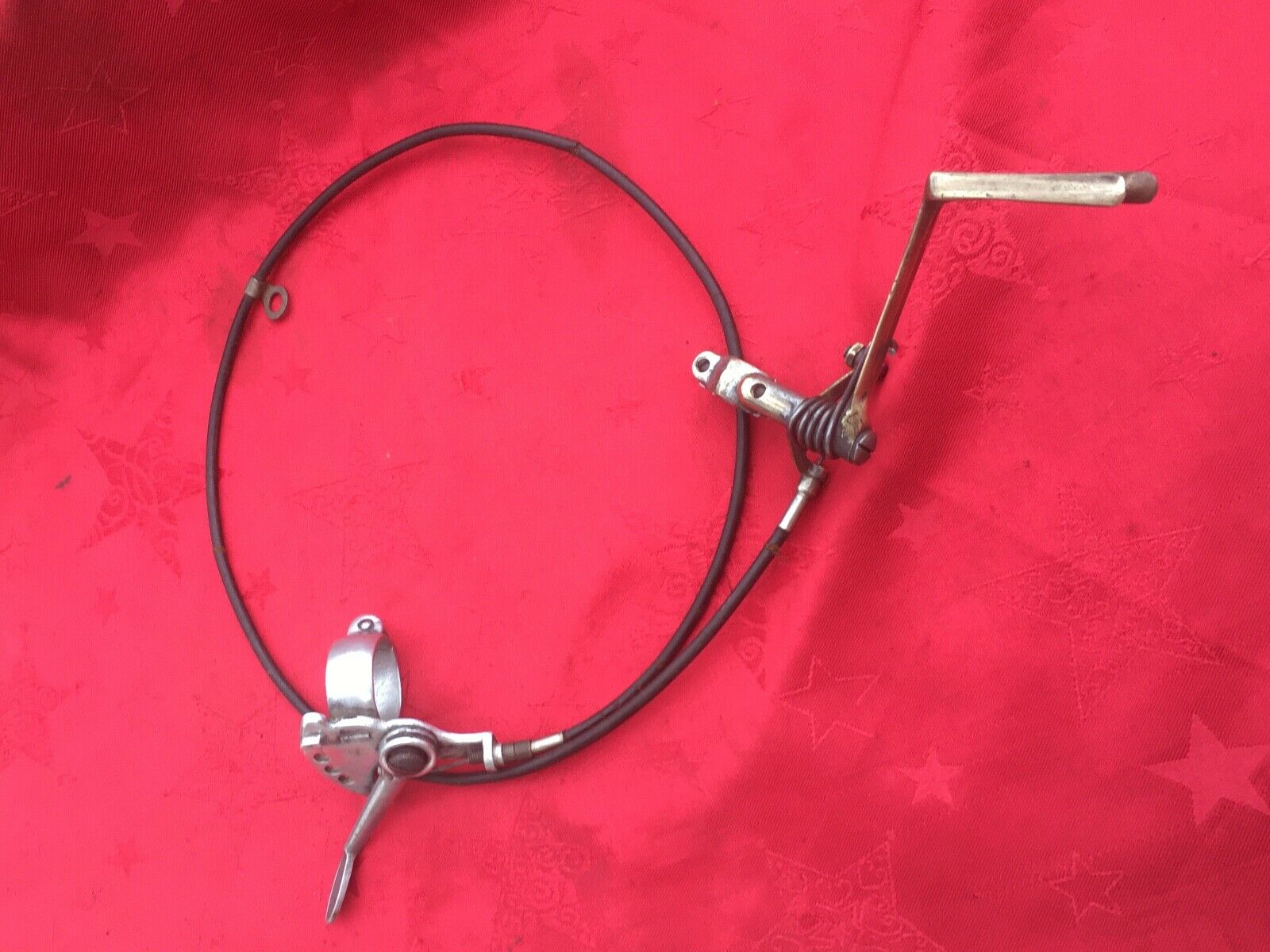

le derailleur à fourchette style super-champion? je pensais que c'était sur des vélos plus anciens… je situais ce vélos dans les années 50, ce serait plus 40 ? je chercherais la trace de l'emplacement du derailleur, il y avait t'il systématiquement un tendeur de chaîne ?
en tout cas c'est certain ce serait mieux que ce simplex en plastique…
DERAILLEUR SUPER CHAMPION

Raccords typiques des années 30... Et le Sieur Bernard a raison, pattes spéciales pour dérailleur à tendeur type super champion ou simplex...

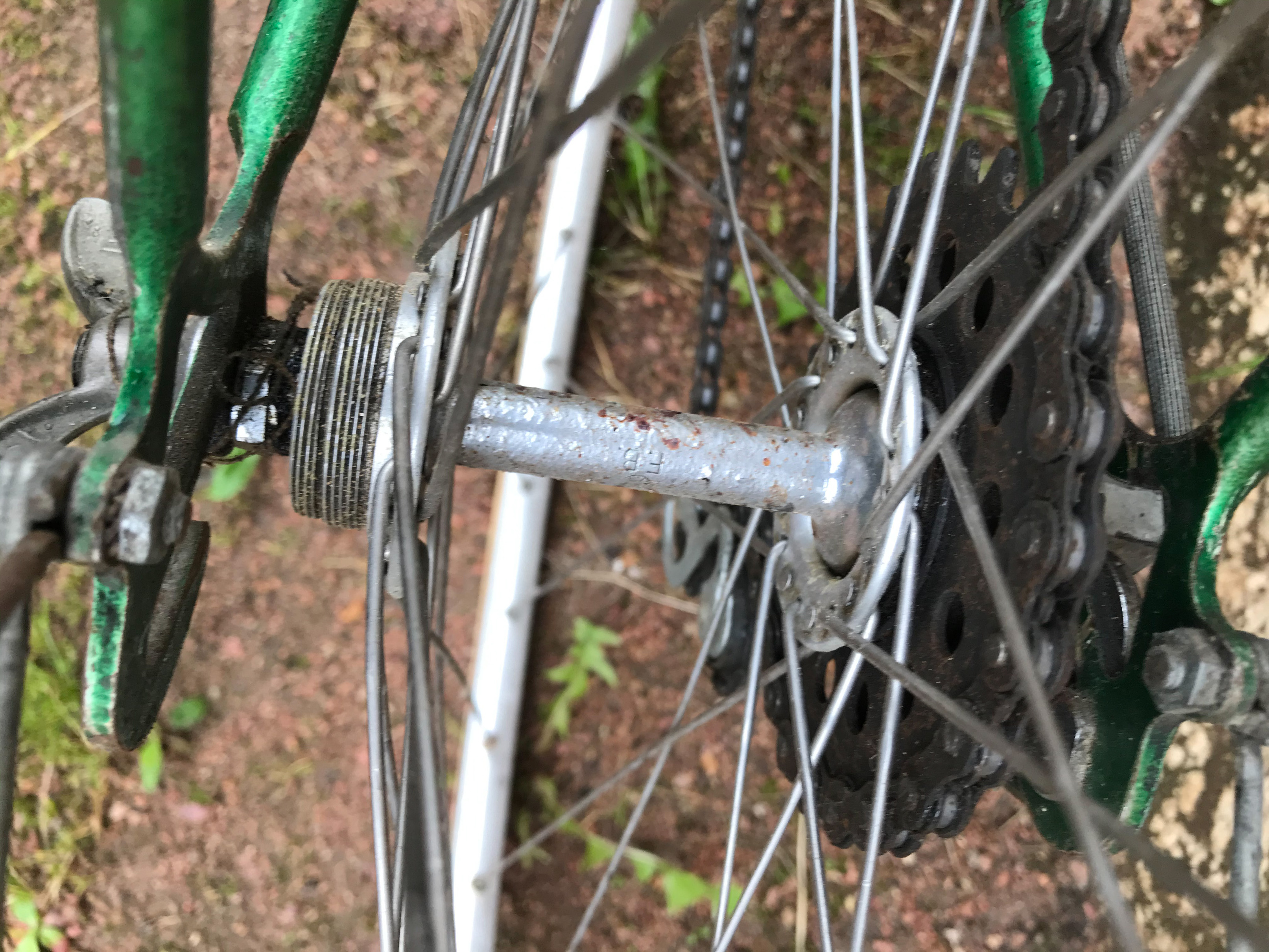

Voyez-vous d'autres anachronismes que le dérailleur et garde-boues sur le vélo ? d'après le logo mavic sur les jantes et le site mavic les roues dateraient (la roue avant en tout cas) après 1945. Le moyeu arrière est frappé FB (Fratelli Brivio) et j'ai lu qu'on pouvait avoir l'année sur les cônes…
je sais bien que regarder l'année sur un accessoire n'est pas très fiable, mais une indication supplémentaire. J'ai envie d'ôter également ces garde-boue qui me sautent aux yeux, plus récent et d'un gout douteux, je devrais découvrir les arraches clous…
Grâce à Filea j'ai trouvé un Eugène Joseph FIS né en Arriège les dates pourraient correspondre.

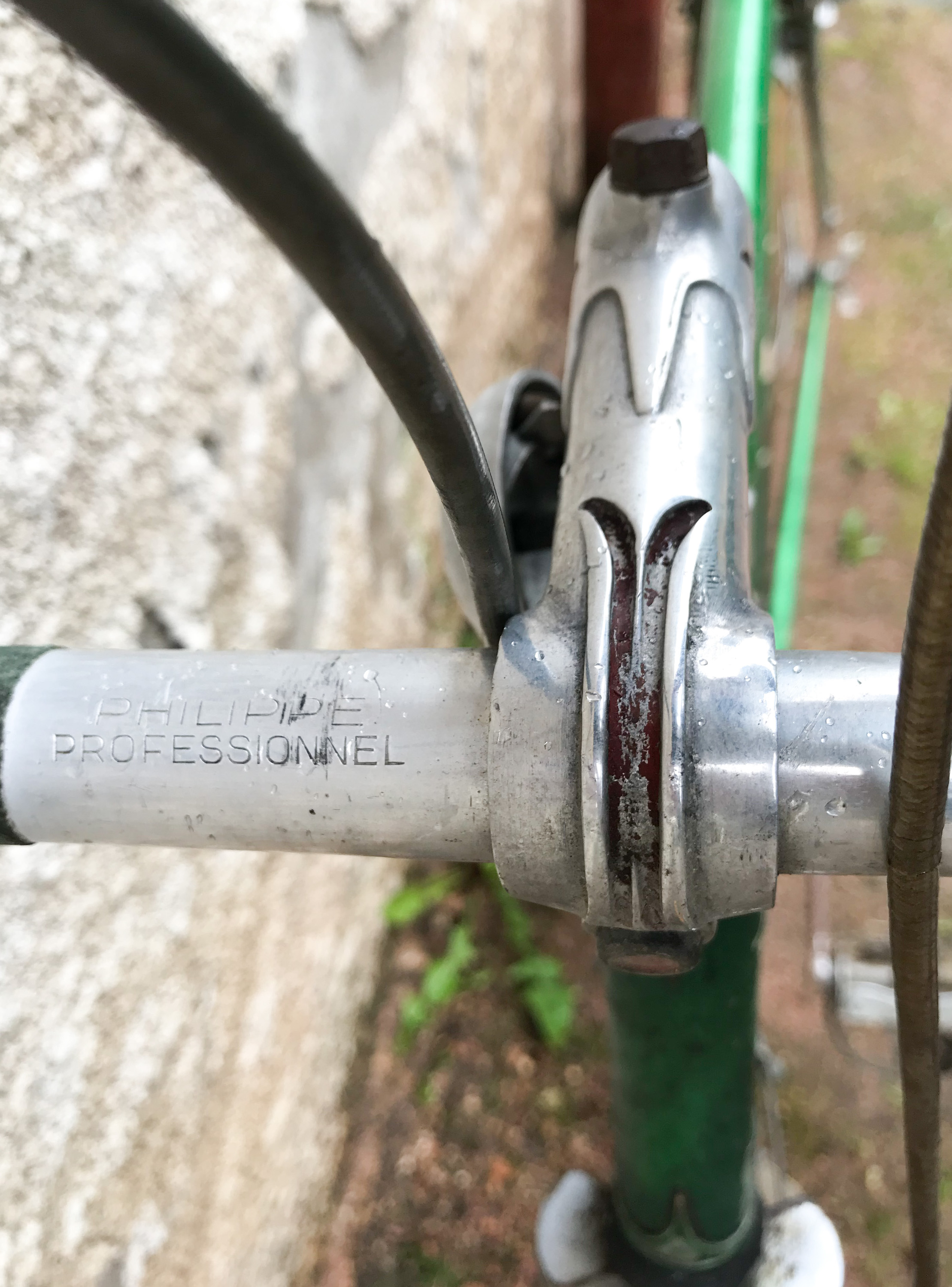

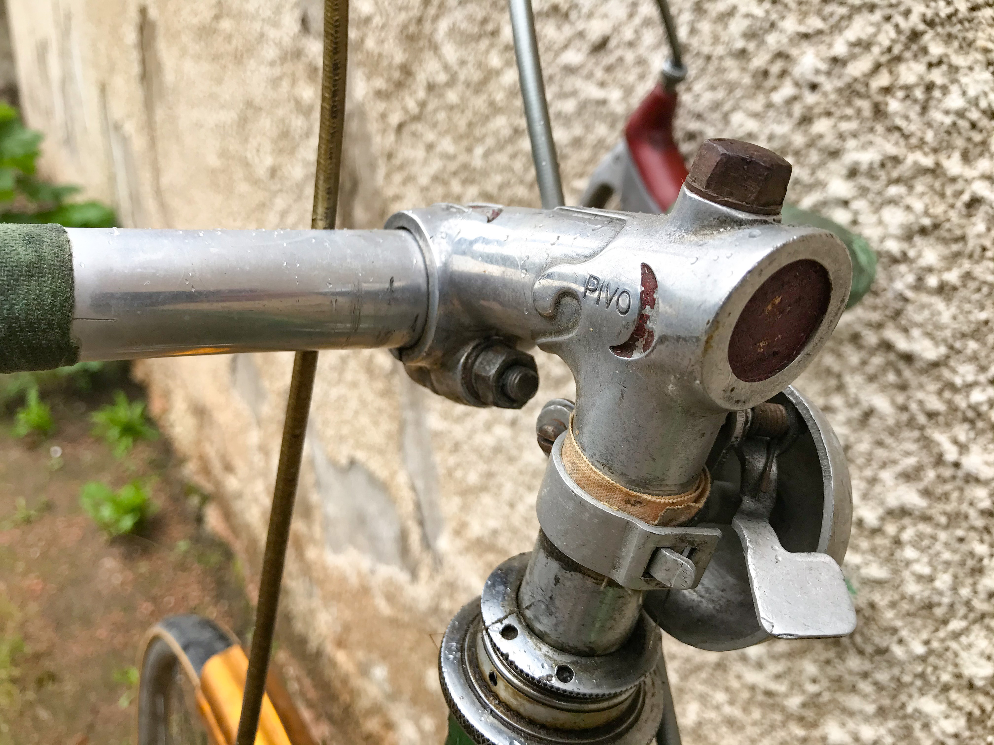

Et bien, le vélo est très vraisemblablement de la fin des années 30 ou début 40, donc le cintre P.Professionnel n'est pas bon non plus! ;-)
Strong acier à clavettes et roue arrière FB à retournement OK

Le dérailleur SUPER-CHAMPION a été produit jusqu'en 1950 (Louison Bobet Champion de France amateur avec), mais je ne sais pas pour les pattes à 2 positions.
La spécificité de ces garde-boue est justement qu'on les monte et les démonte à volonté selon le besoin.

Posté par: Stan

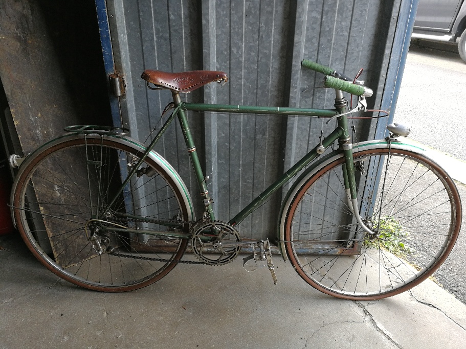

Marrant, on dirait que ce guidon allait sur ce vélo ???
IMG 2344
(les deux vélos sortent du même endroit!!)
16/05/2020 5:47
possible je vais demander si les vélos viennent du même proprio
