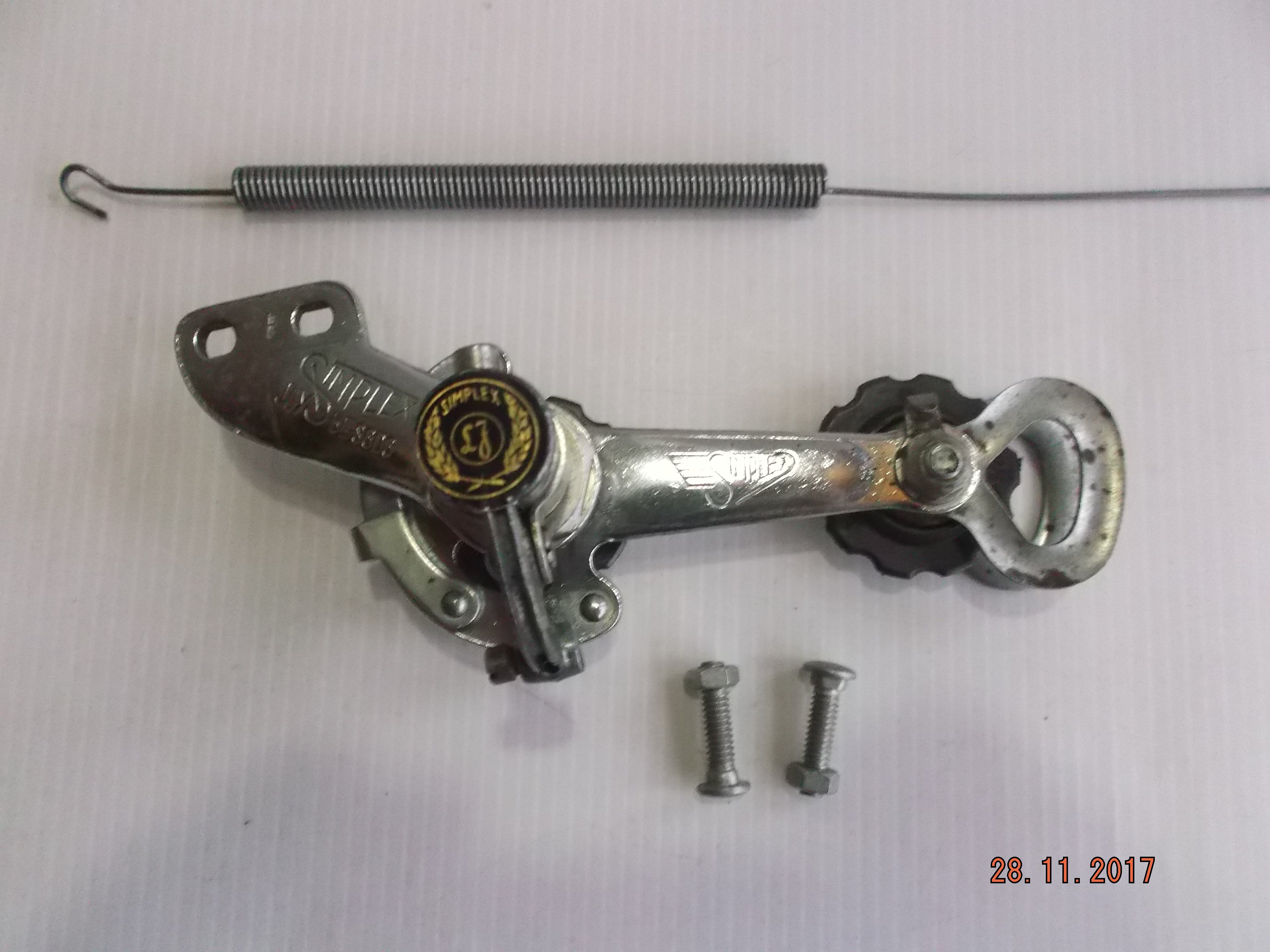

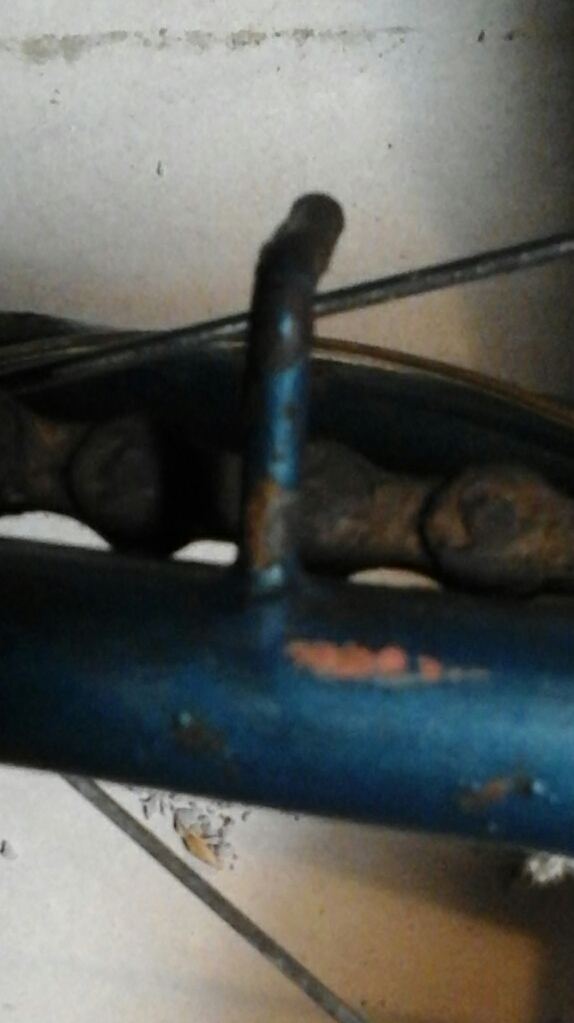

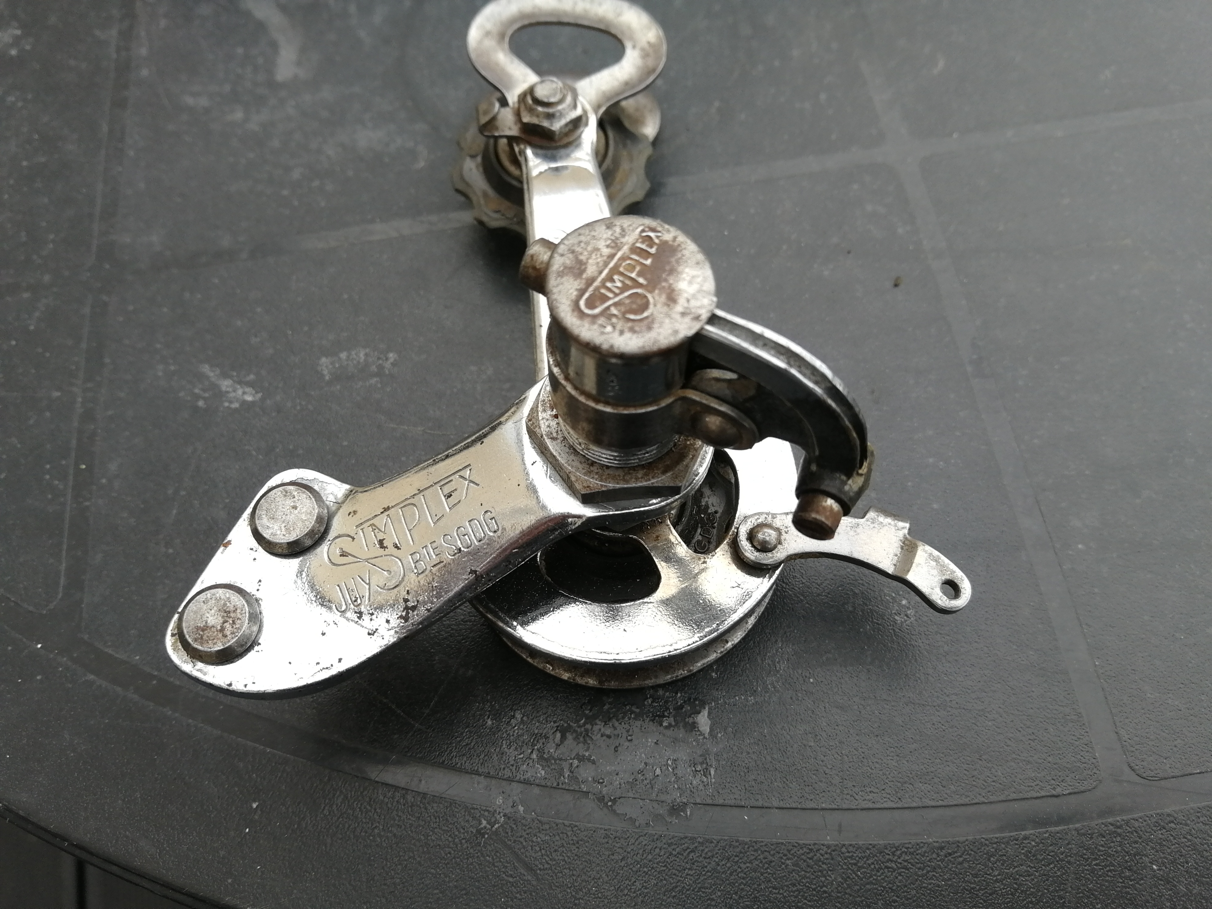

Bonjour quelqu'un pourrait il me dire quel est la différence entre ces deux dérailleurs car j'en vois qui ont un long ressort qui se fixe sur la fourche et mon vitex ne possède pas la fixation de fourche merci et bon dimanche

Ces deux dérailleurs sont du même principe. il faut un ressort de tension sous la base. Tous les vélos ne disposaient pas d'un point d'arrimage du ressort brasé. Cela existait à collier et parfois on se servait du point de fixation du carter de chaîne.
Le dérailleur avec les feuilles de laurier est plus récent que l'autre.

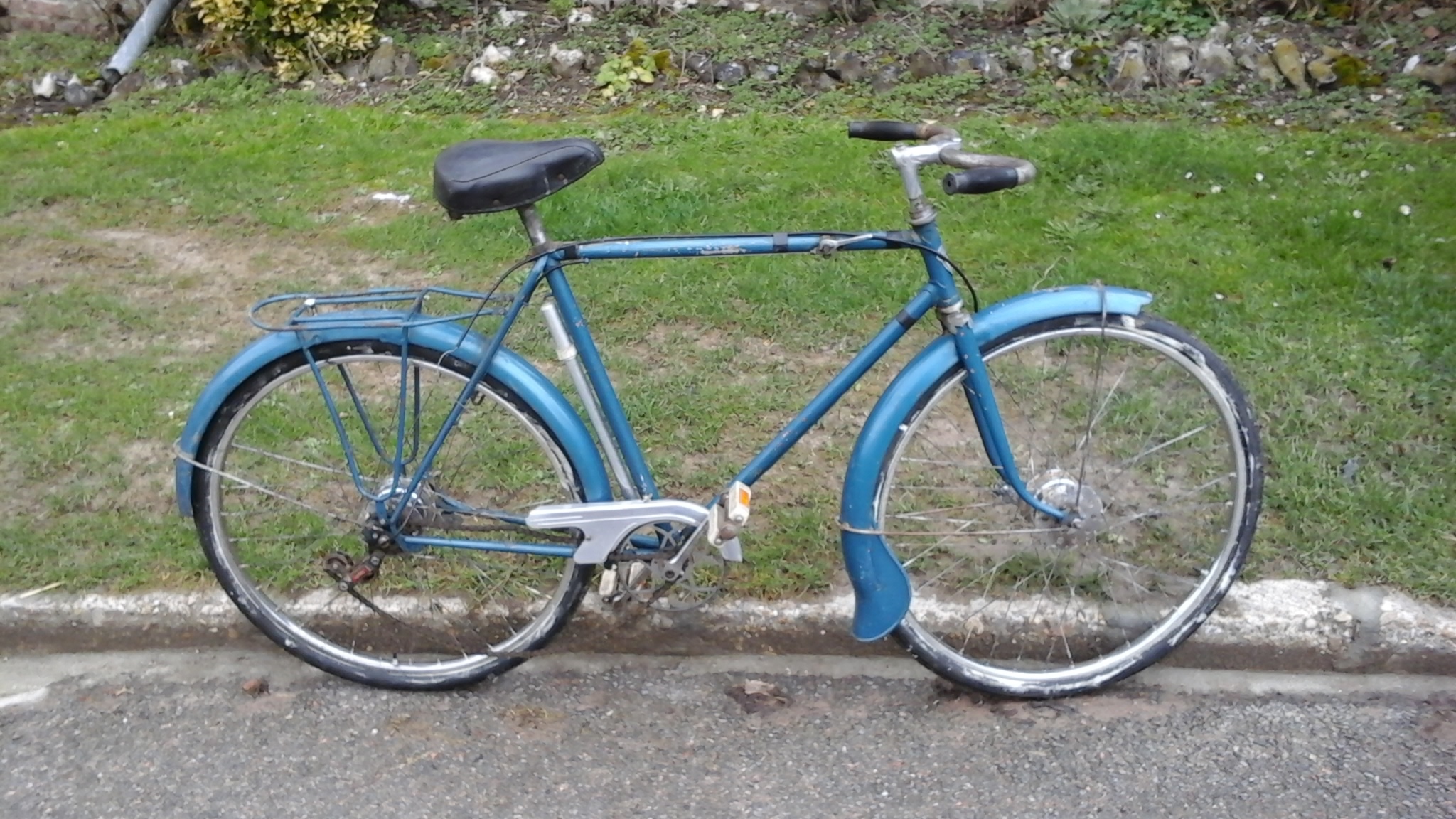

Bonjour merci pour votre réponse existe t'il des dérailleurs année 50 60 pour mon vélo si oui avez vous des photos merci
