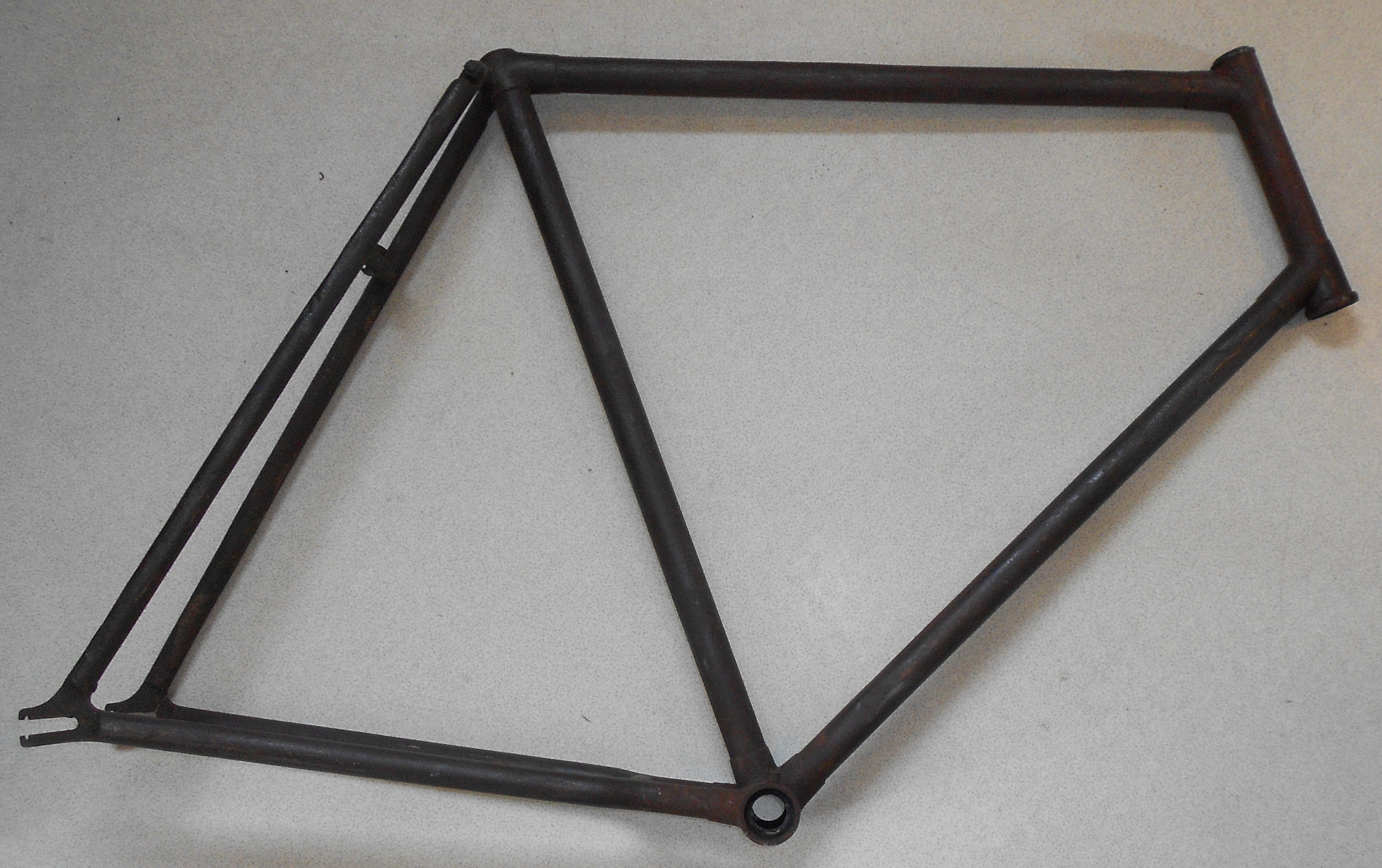

Voici un pauvre cadre qui a tout perdu
1
qui est très abimé
2

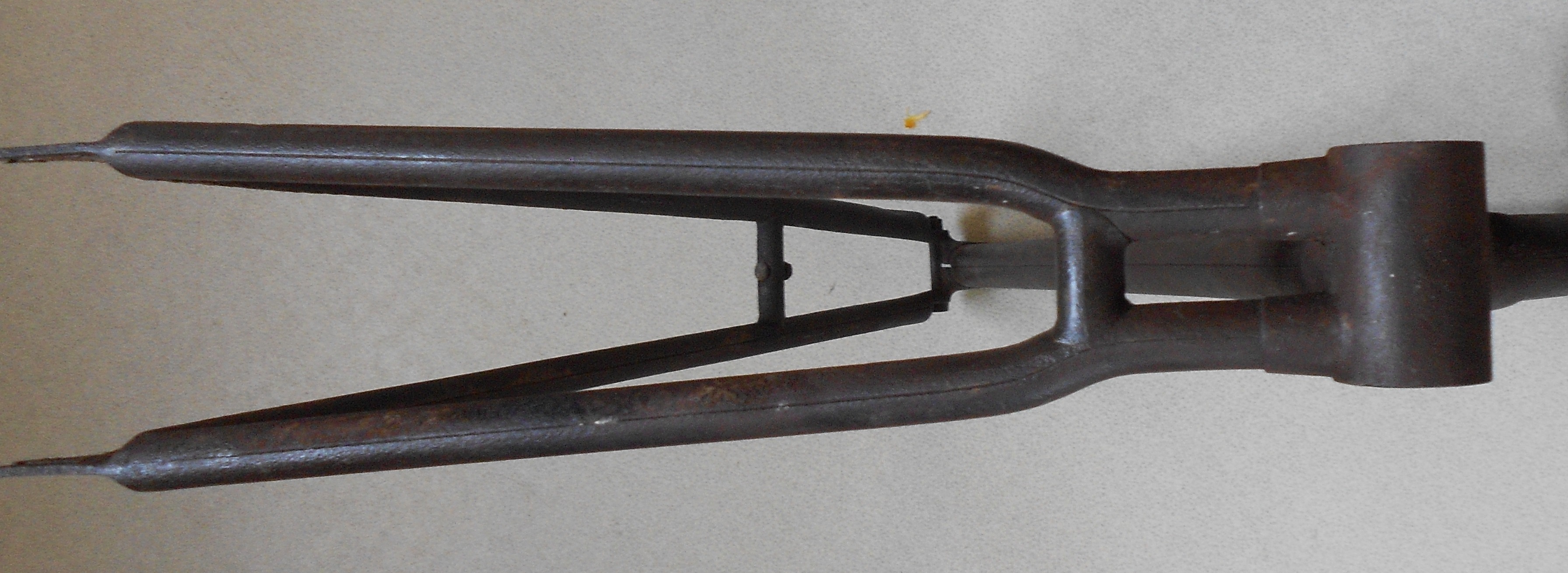

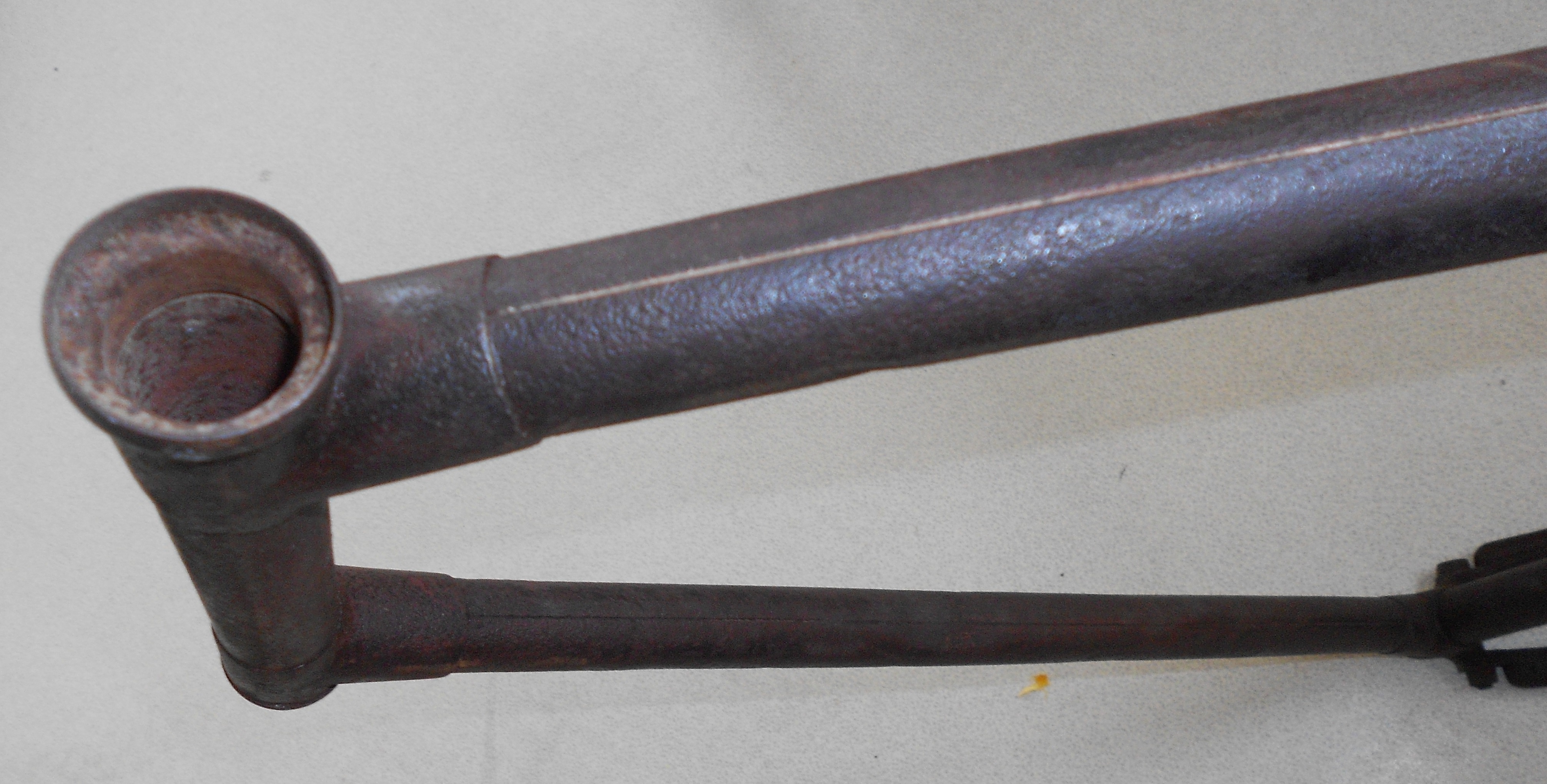

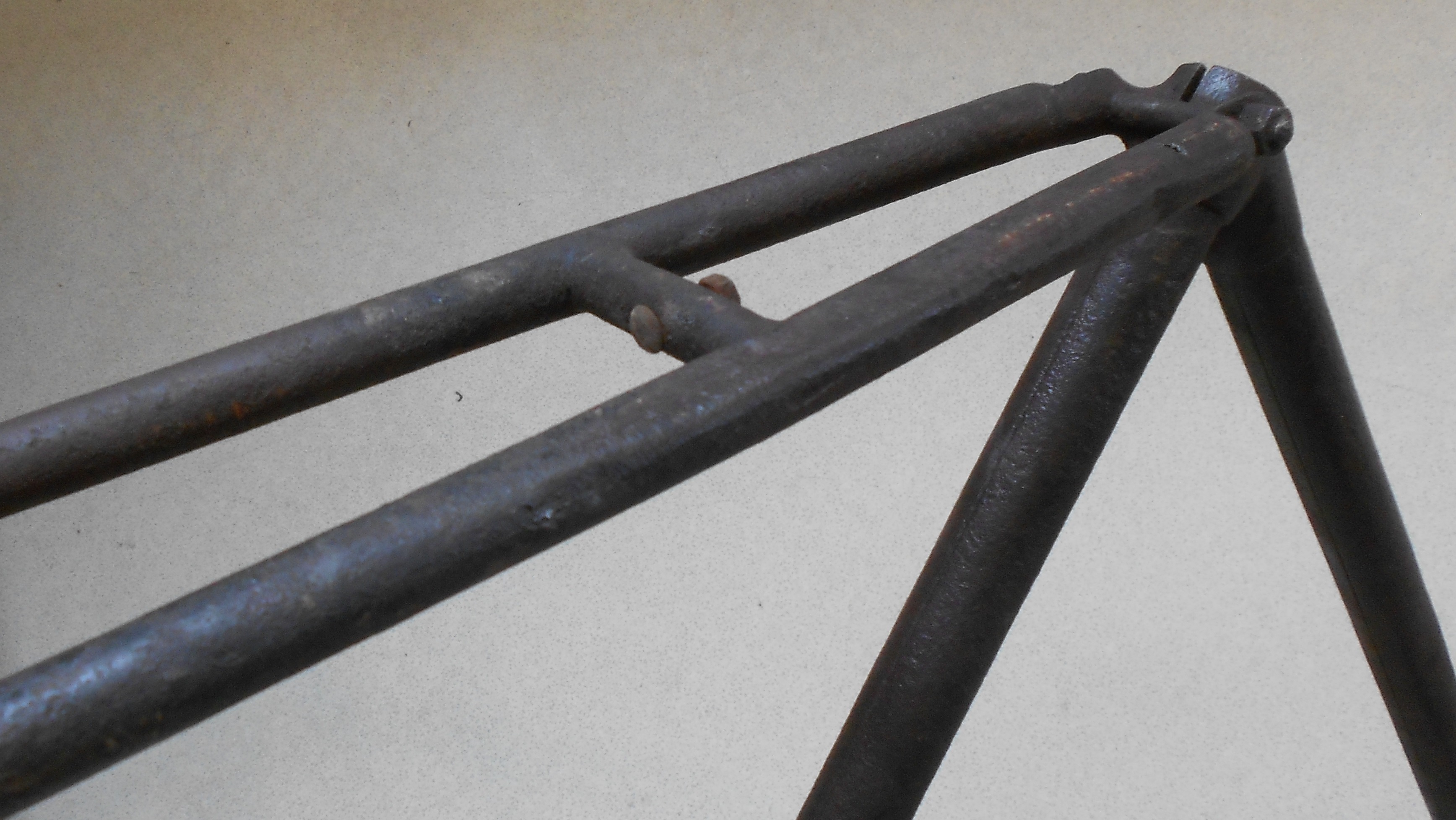

et pourtant très intéressant car c'est un exemple parfait pour montrer que les tubes utilisés pour construire un cadre de vélo ne furent pas toujours des tubes étirés.
Au début et jusque il n'y a pas tellement longtemps chez certaines marques, par exemple PEUGEOT pour les vélos les moins cher, des bandes de tôle étaient roulées et soudées sur la longueur du raccordement.
Ce cadre montre bien qu'il est en tôle roulée, peut-être même pas soudée ??? Ou alors de façon fort discrète.
