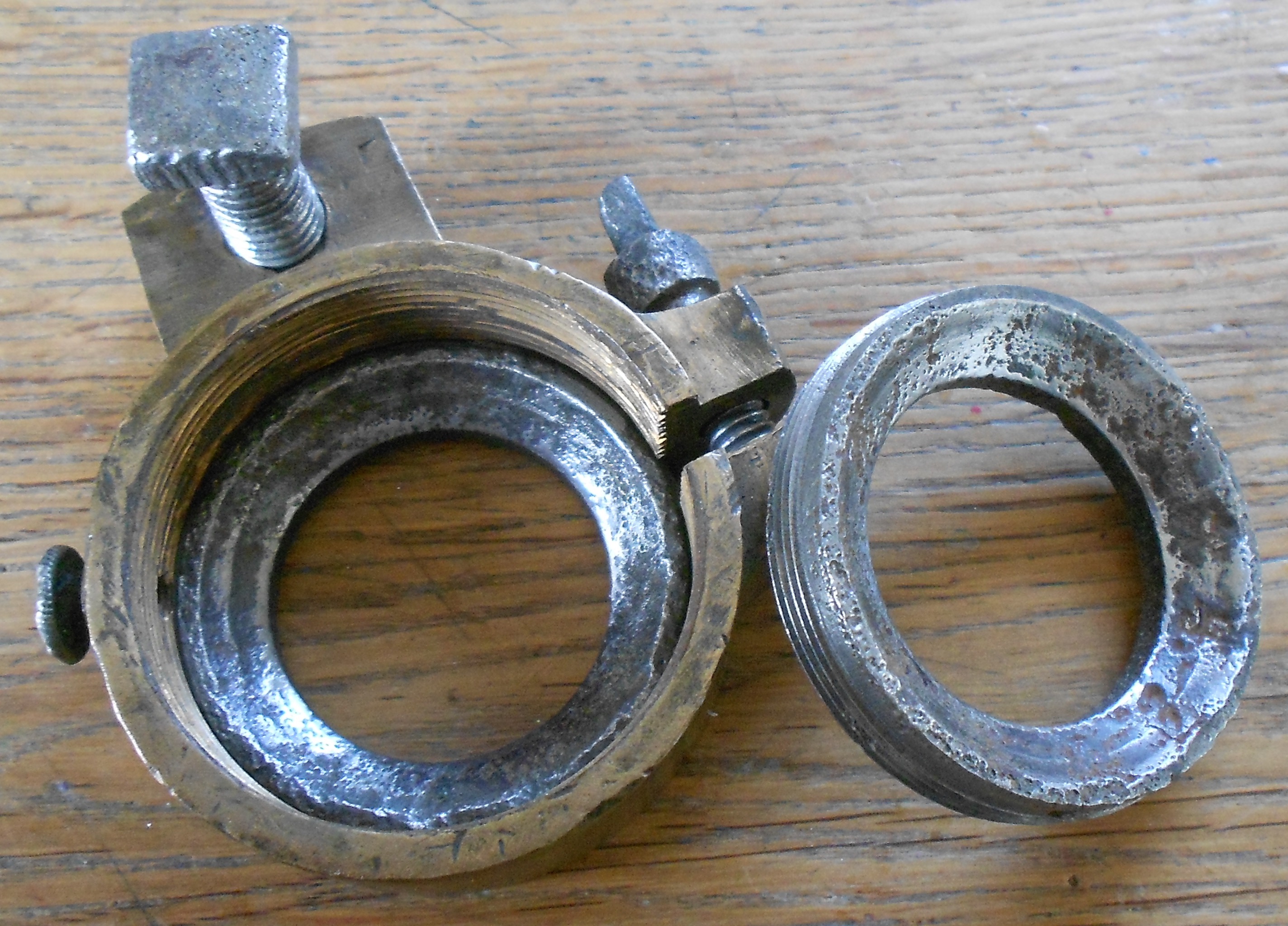

Roulements de roue avant d'un grand-bicycle ...
17/03/2018 1:11
... qui étaient boulonnés en bout de la fourche.
DSCN4690
18/03/2018 11:14

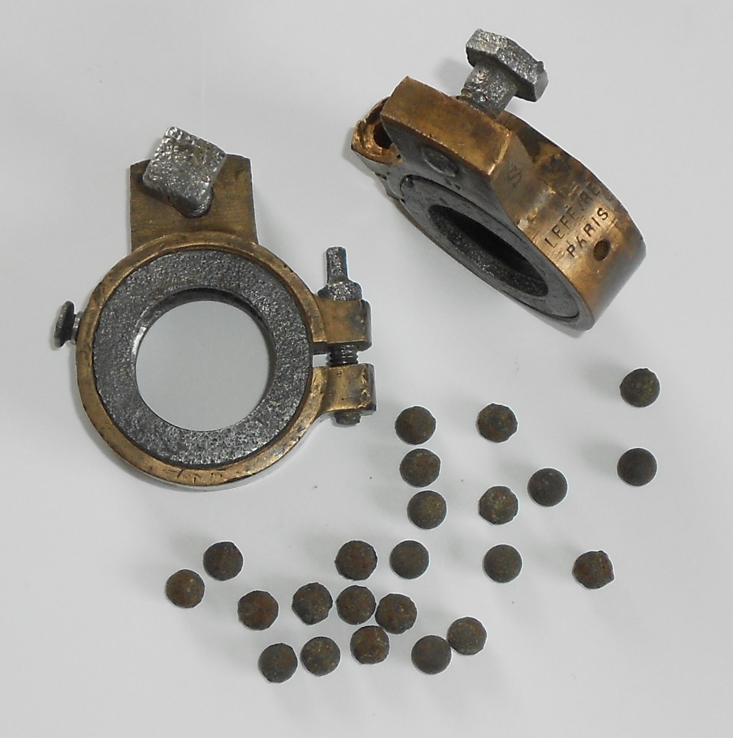

C'est ce qu'on pourrait appeler des "billes carrées" , il va falloir ranger ce post .... on pourrait le mettre dans la rubrique vélos avant 1901 ou en créer une autre intitulée " Côté technique" .
J'ai compté 23 billes ... comment les répartir ?  Il doit en avoir une qui s'est désintégrée au fil des années ,  perdu au démontage , ou oubliée à un précédent démontage - remontage ?
je serai curieux de voir le vélo pour lequel ces roulements étaient destinés.

La quantité de billes dans un roulement (avec ou sans cage) est toujours d'un nombre impair,je  ne sais pas pourquoi mais c'est comme ça. ?
Donc il doit manquer des billes  pour les 2 pièces.
Les billes étaient elles a l’intérieur de la partie cylindrique en acier?Dans tout les cas,il n'y avait pas de cage pour tenir les billes,cela n'apparait que dans la fin des années 40.
je pense a une provenance d'un cycle de style Michaux
regarde sur ce site,il y a des pièces qui ressemble aux tiennent:

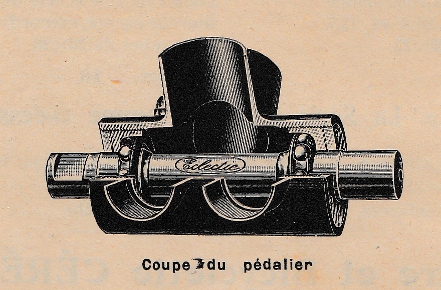

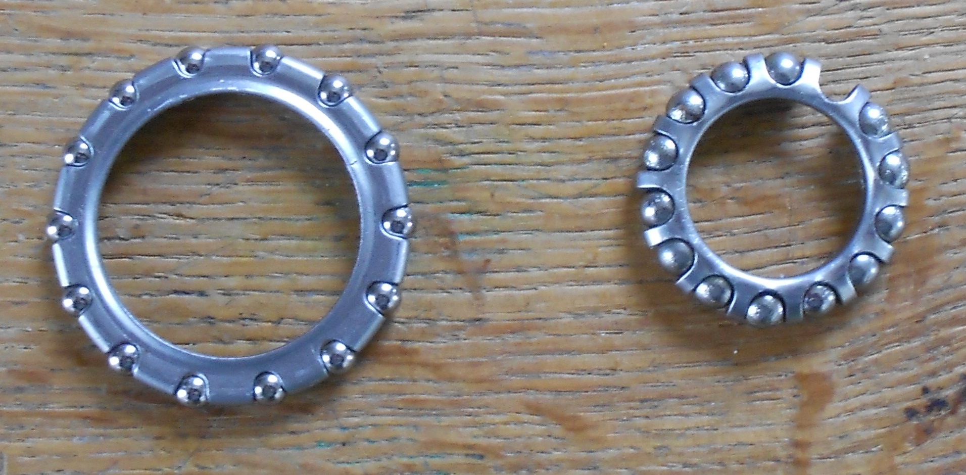

Merde alors, je me suis fait roulé ... pour des roulements à cages à billes c'est pas vraiment anormal.
1
Des cages à billes dans un pédalier sur le catalogue du grossiste Jacques Abel à Lyon en 1912
4
2
https://www.sterba-bike.cz/fotka/3026/category/the-gallery?lang=EN
euh
Sur le caractere impair, j ai quelques doutes - dans mon souvenir pas mal de JDD francais sans cage sont en 26 billes.
