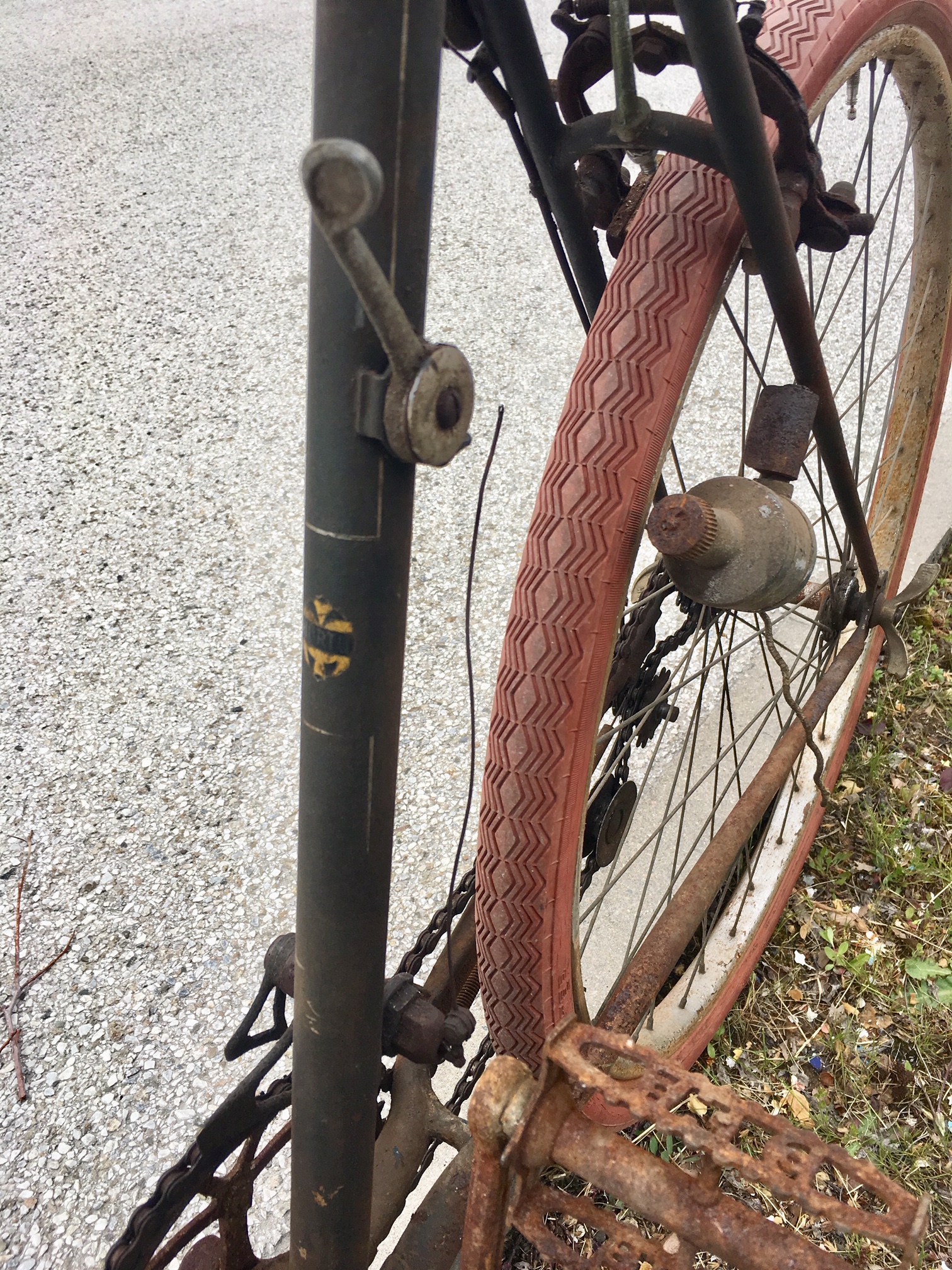

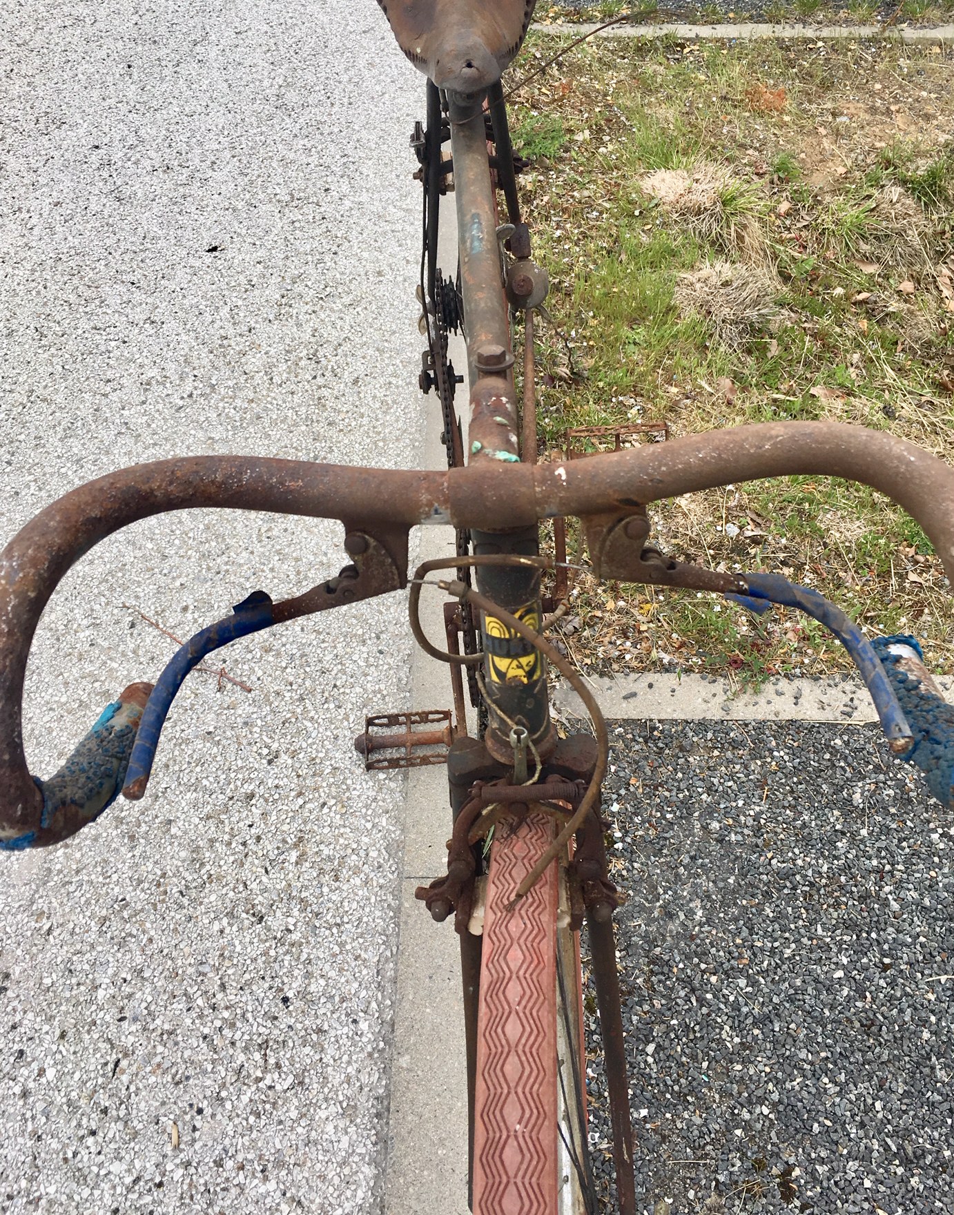

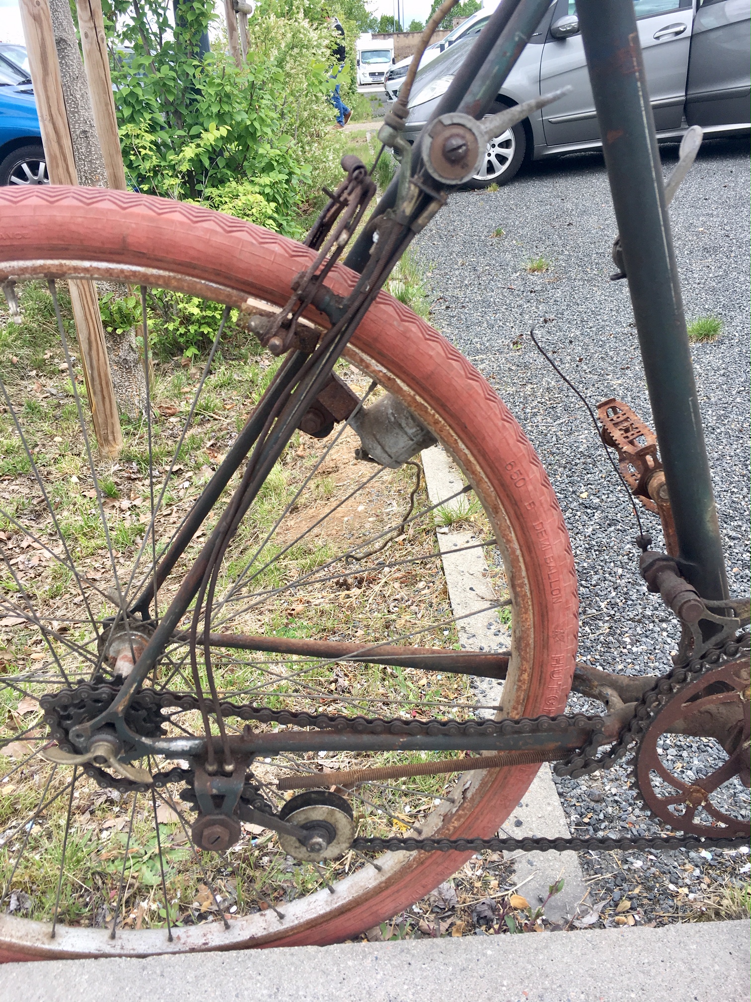

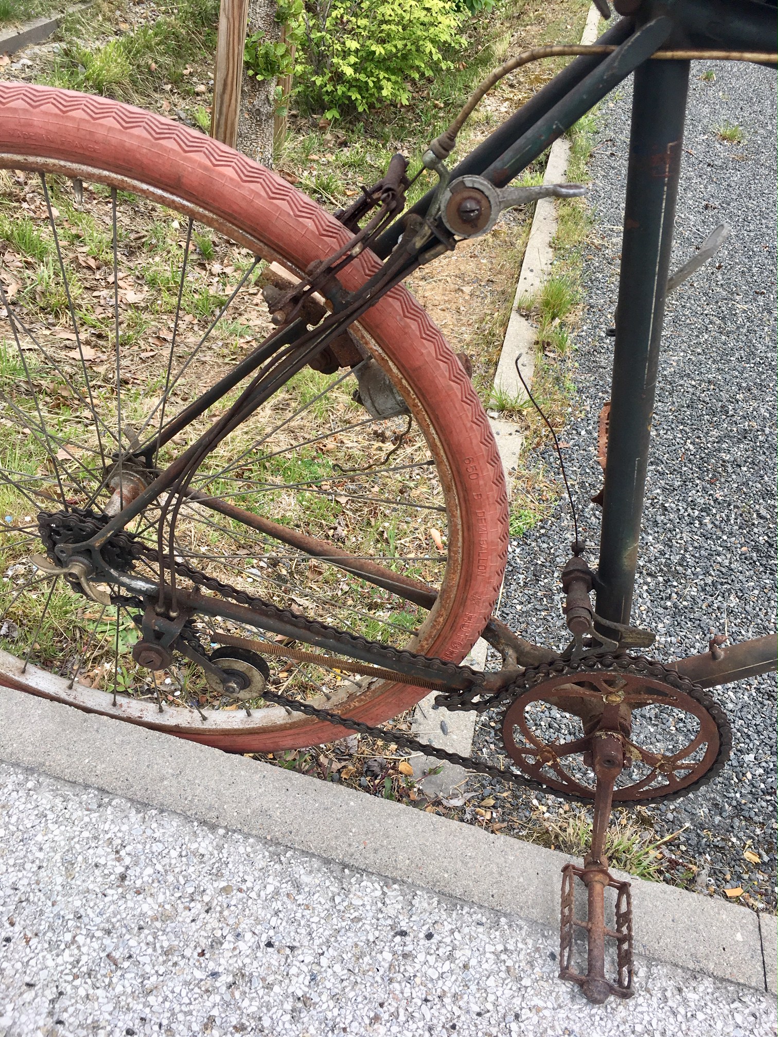

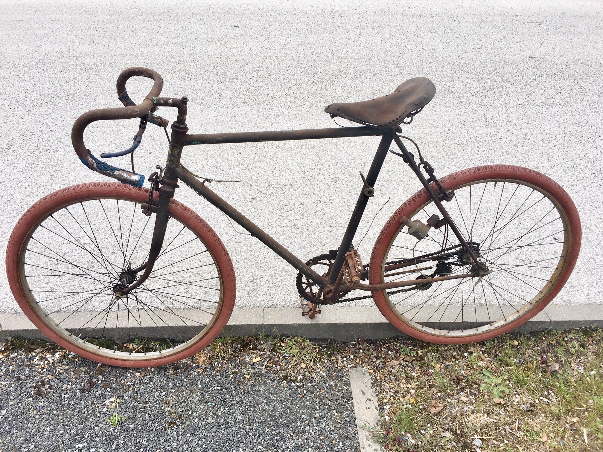

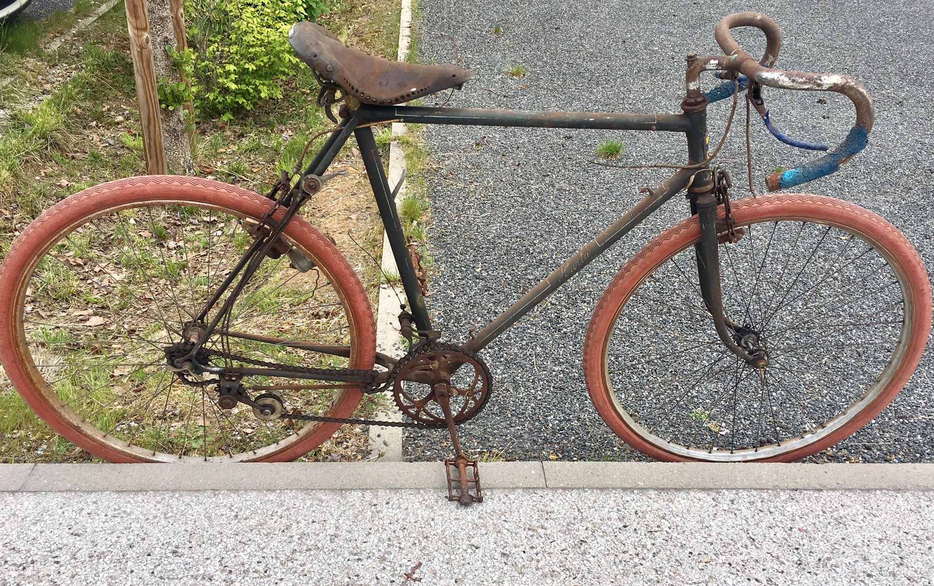

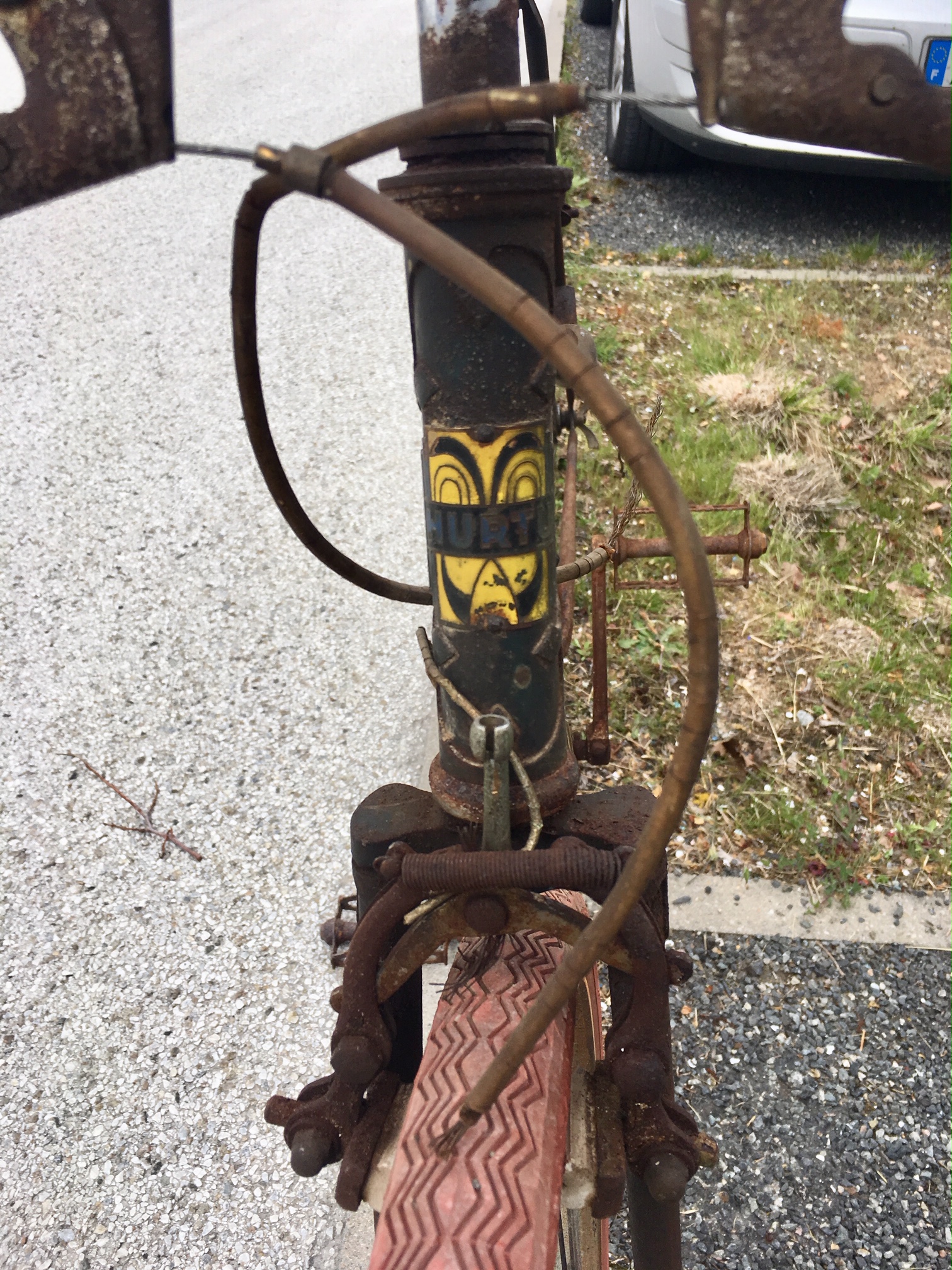

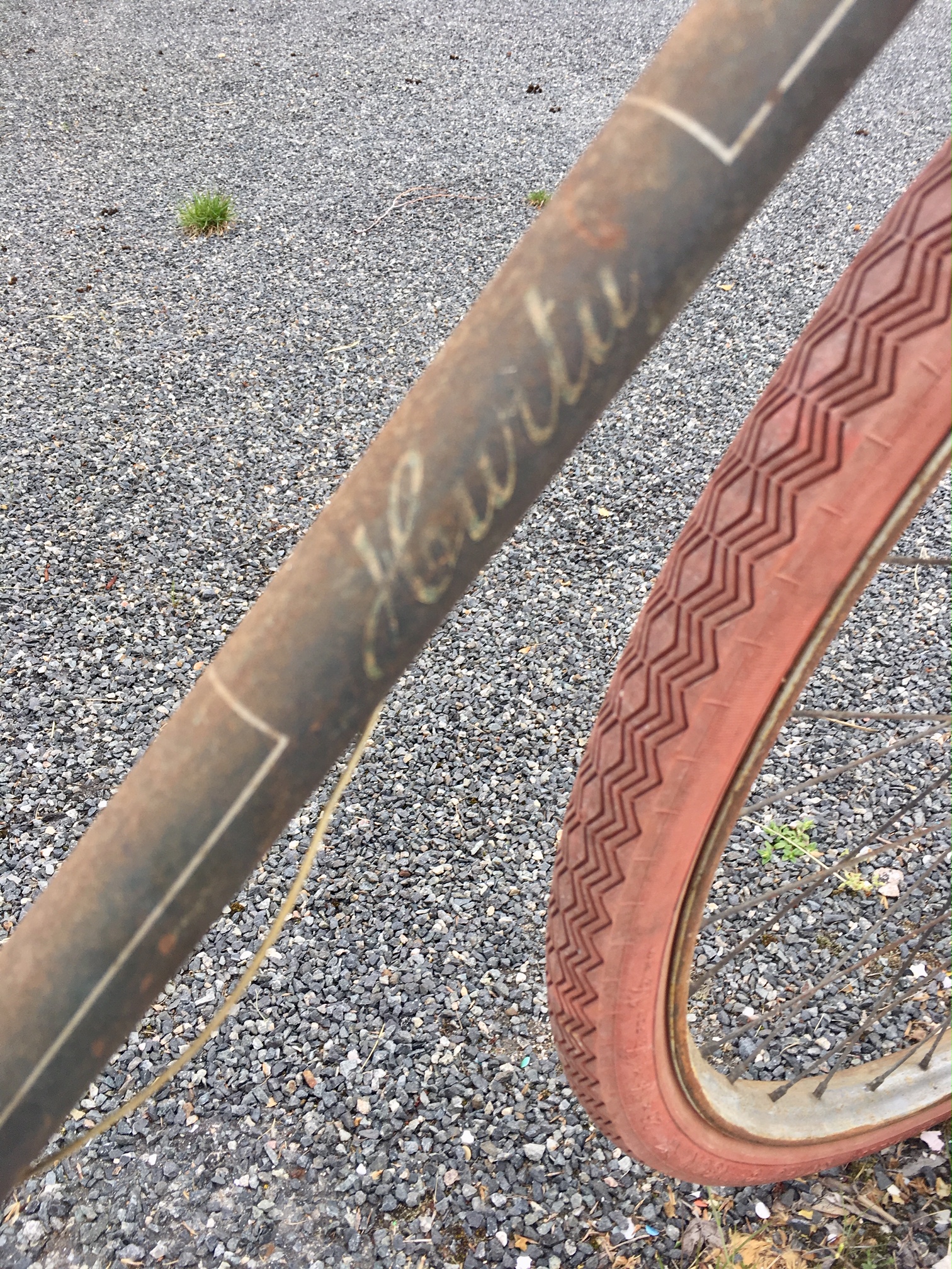

Trouvé à la bourse de Vélocipédia Moulins dimanche...
intéressant à plus d'un titre!!
Simplex avant et arrière avec manettes sur les haubans, Cintre et potence AVA en acier avec leviers freins soudés!

Pour le vélo présenté, il ressemble beaucoup au modèle type “Rallye" avec son guidon AVA Alpina, mais avec un dérailleur avant. Les modèles à “haubannage rationnel triangulé” ( gamme au dessus, double plateau, dérailleur avant )
Donc pour la datation on doit pas être loin, plutôt avant 38
Regarde si tes moyeux ne sont pas des FB

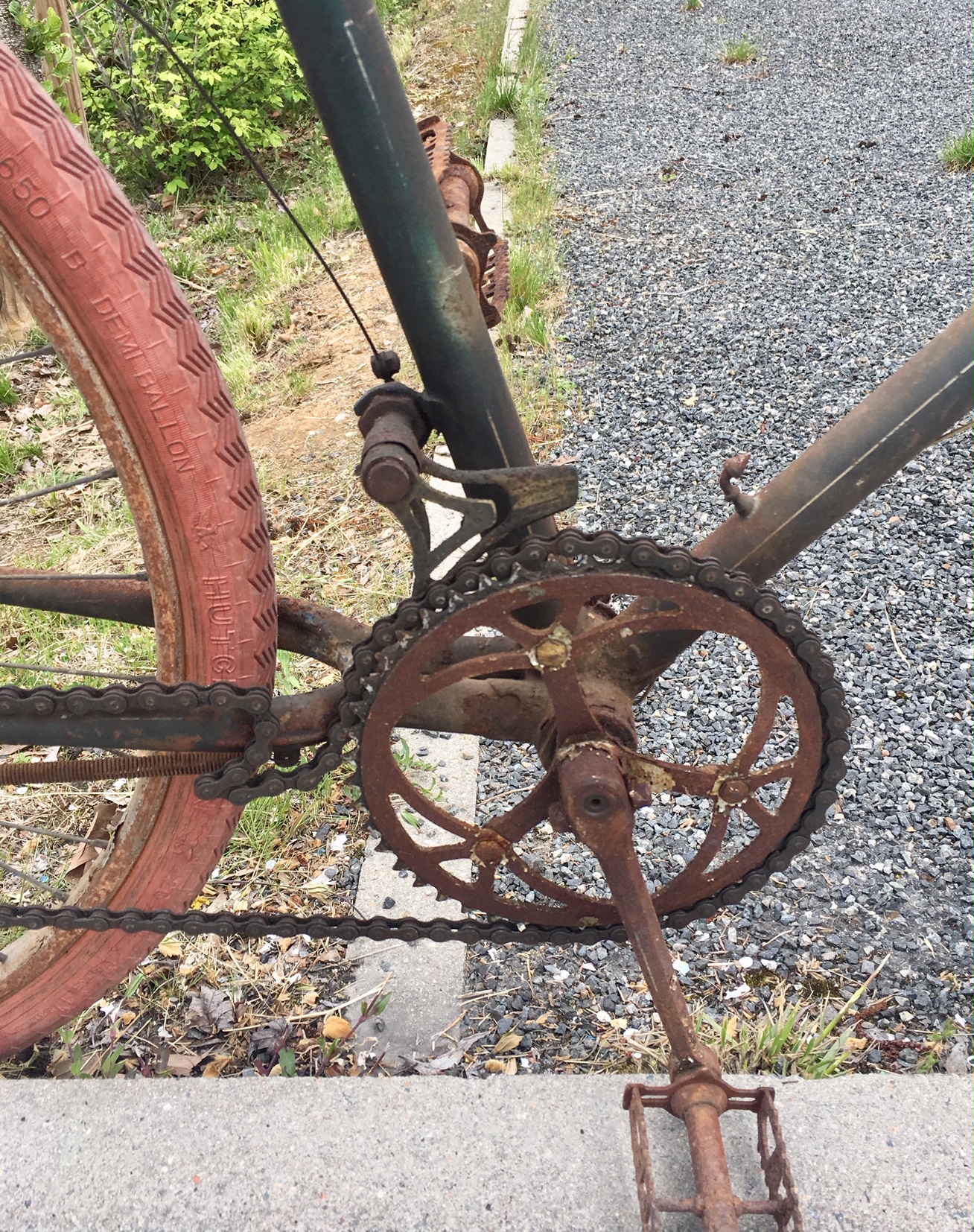

Les moyeux n'ont pas de marque mais les roues sont dépareillées et sans doute pas d'origine...Le pédalier lui aussi n'est pas bon bien que très ancien car dérailleur avant.
Merci pour ces documents très intéressants! comme tu dis; "on chauffe!!", l'étau se resserre!...
Beaucoup de choses collent et on va donc se rapprocher au plus près d'une machine de 36/38
Il semblerait que celle-ci soit un panaché entre la "Rallye", la "super sport" et la compétition spéciale"
Il y a un guidon acier et dérailleurs Cyclo acier, donc j'aurais tendance à dire un double plateau acier, mais le Stronglight dural est déjà monté sur ces machines en 36, pareil pour la tige de selle, les freins Jeay, la selle et les roues... Garde boue Lefol martelés à plateforme ou non (Je ne parle même pas d'un "Comodo", c'est introuvable!!)
Les raccords de ce vélo sont très fins, et la tête de fourche est à deux plaquettes ajourées.
Affaire à suivre...

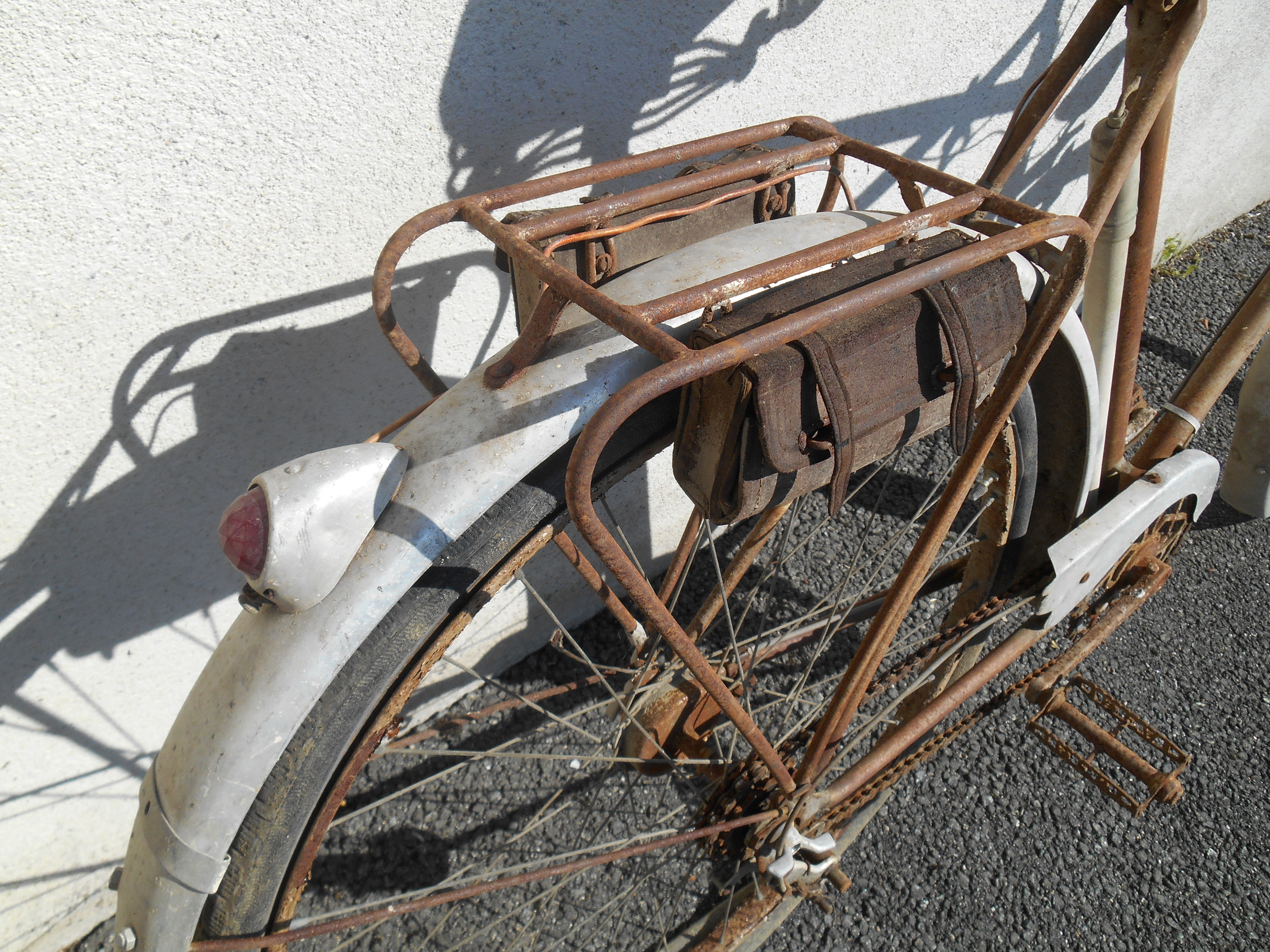

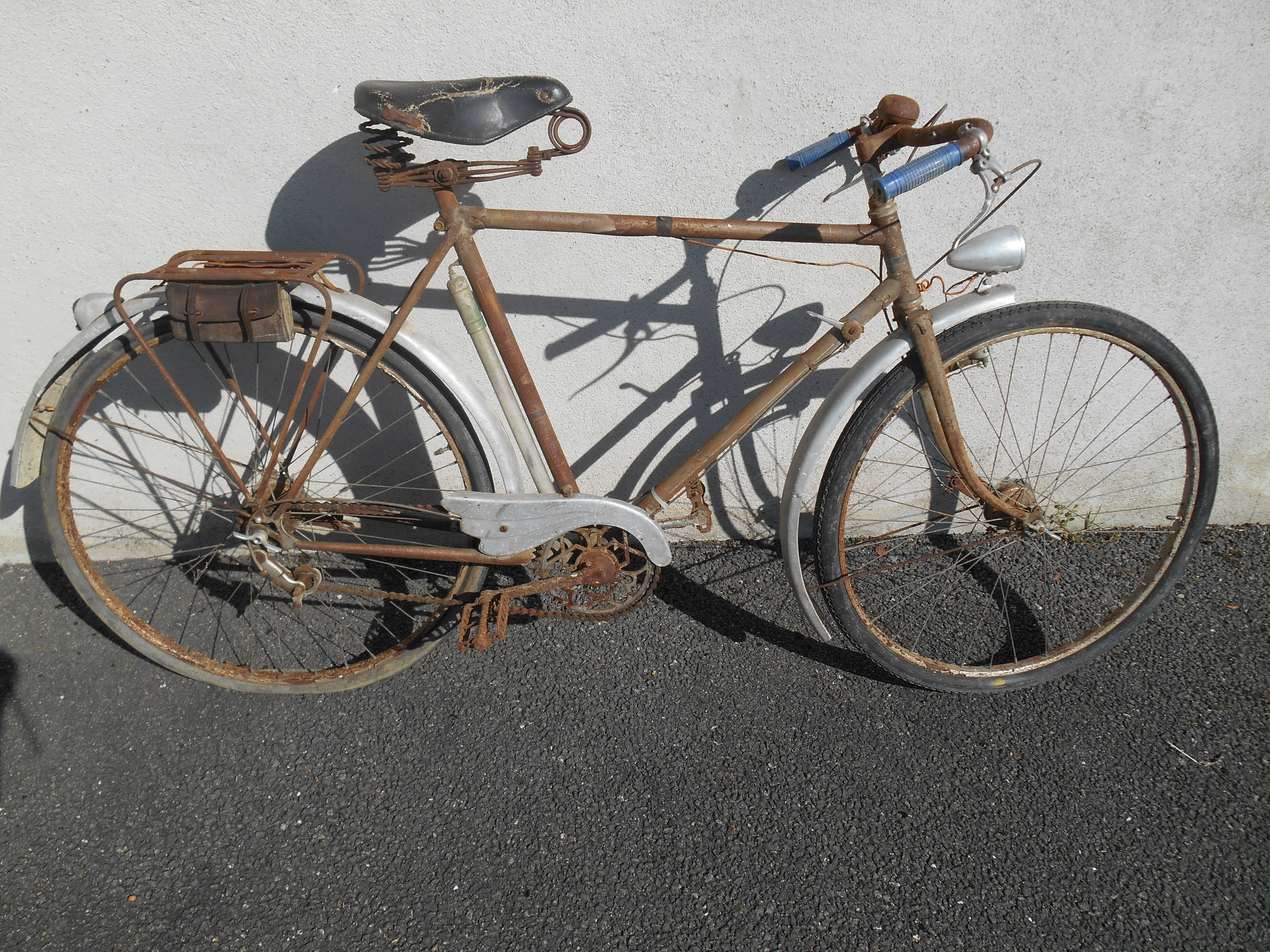

Bonsoir Stan,

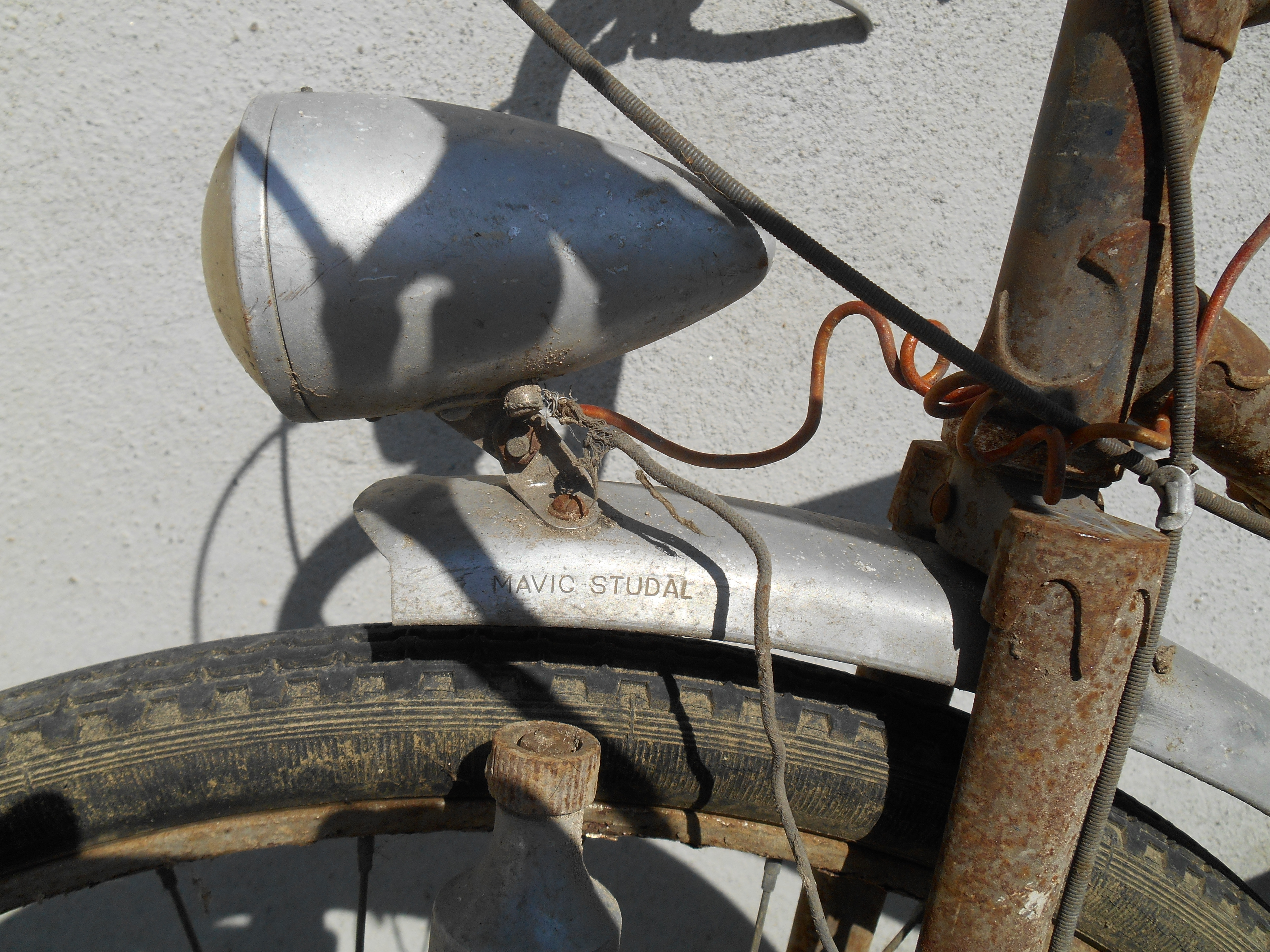

Garde boue Comodo ? Je ne connais pas , il faut dire que je suis novice en randonneuses, la plupart de mes vélos n'ont pas de garde boue... mais de côtoyer  ce milieu pourrait presque donner des envies de vélos pour se promener !
Est ce que des garde boues Mavic irait sur ton vélo ? Auquel cas je peux te dépanner.

07/05/2019 7:18
Salut Hervé.
Priorité absolue à Stan mais si au bout du bout des réflexions ou hésitations ça ne lui convient pas ... ça m'intéresserait ...

Merci Hervé et Bernard!
Hervé, ravi d'avoir fait ta connaissance également!

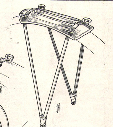

L'accessoire "comodo" est un petit porte bagage en alu qui pose le galbe du garde boue... Fragile et rare..
Merci infiniment pour ta proposition! tes gardes boue sont rare. Mavic Inal pas courant, quant à Mavic Studal, je ne les connaissais même pas... En tout état de cause, Hurtu montait à cette époque des comodo ou des lefol, donc à moins d'avoir le feu vert de mon "maître Jedi" 🤣  de la restauration, je monterai des lefol.
Dans tous les cas, si tu ne restaures pas ton vélo, prends soin de tes gardes boue Mavic!
08/05/2019 2:45
Déjà, le vélo de Hervé est bien en 650 ?? pas sûr !! sinon pour le Hurtu, ça peut le faire. A cette période Inal Studal c'est bien au catalogue. Sinon du lefol “plate forme” possible aussi.

La question se pose de savoir si je mets un pédalier acier ou dural ? pareil pour les freins Jeay qui sont cuits...
Reste à trouver:
Dynamo alu
Roue libre 4v Moyne
Freins Jeay (acier ou alu)
Pédalier Strong double alu clavettes ? (Si montage alu)
