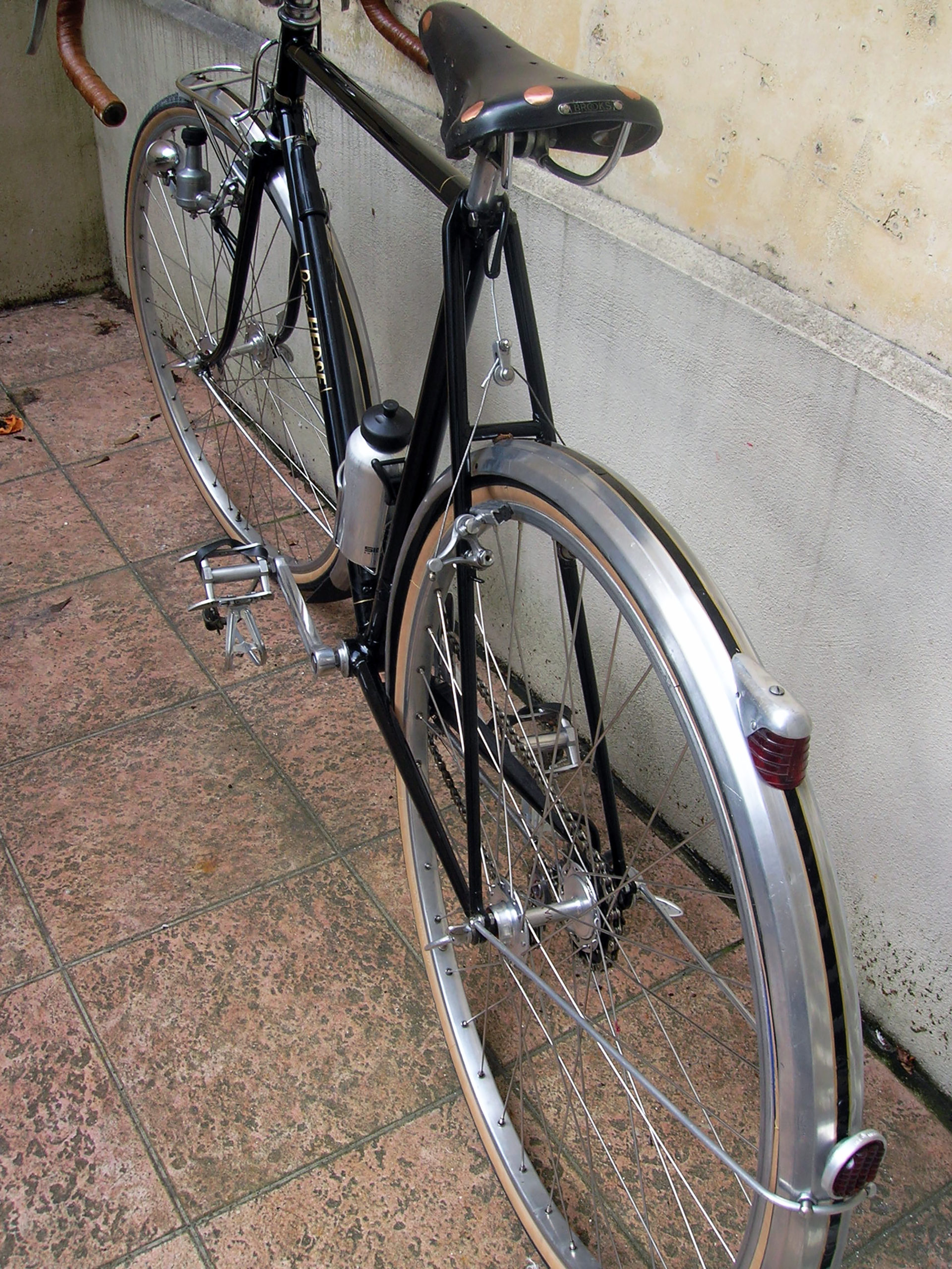

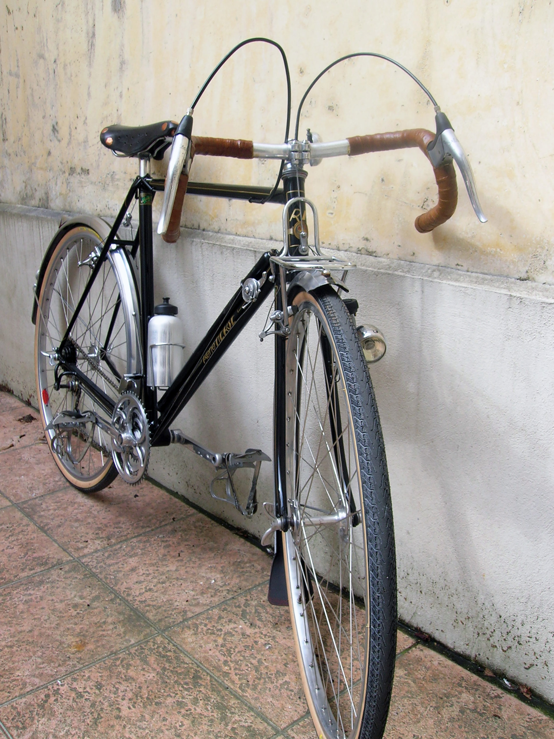

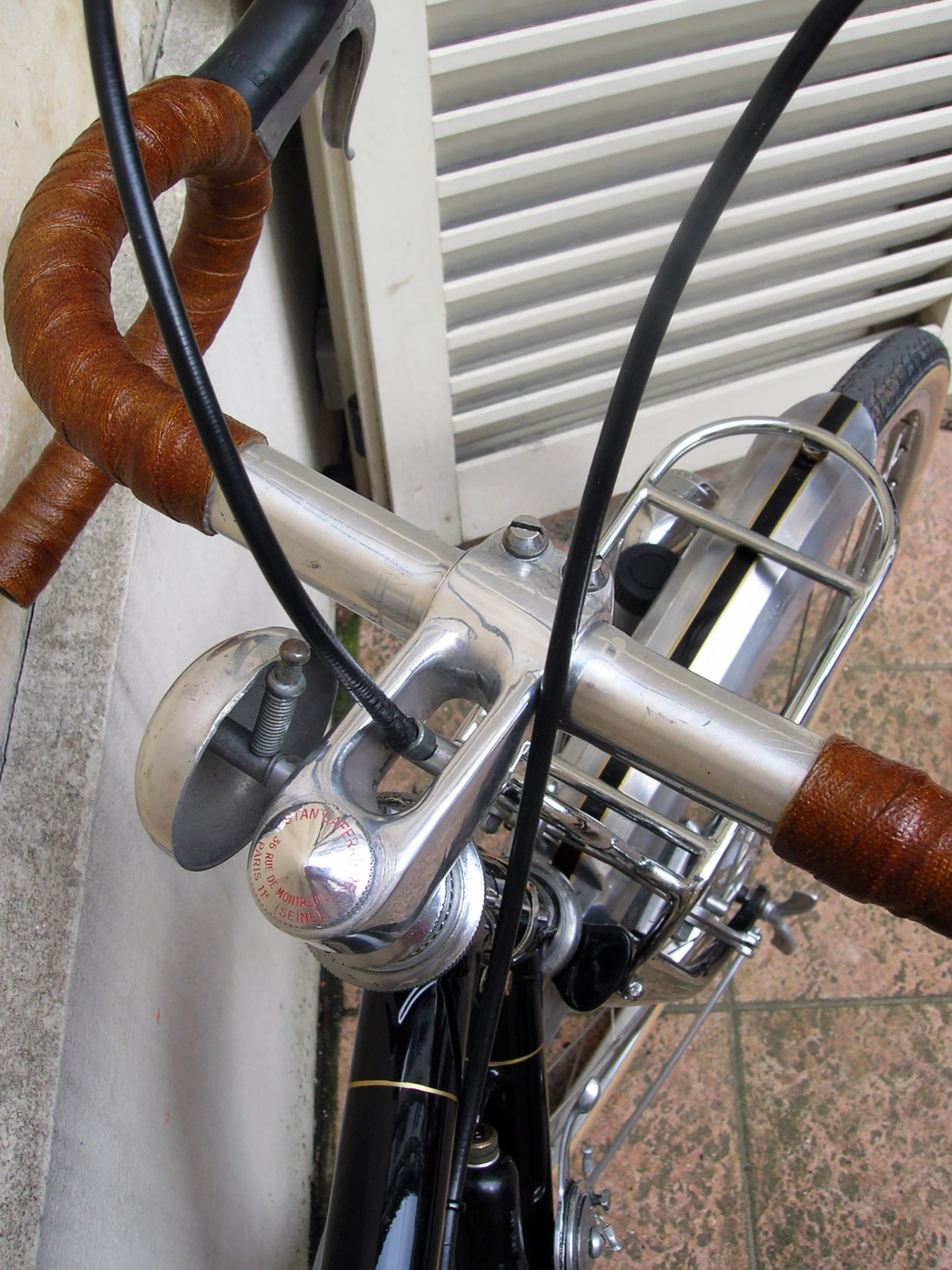

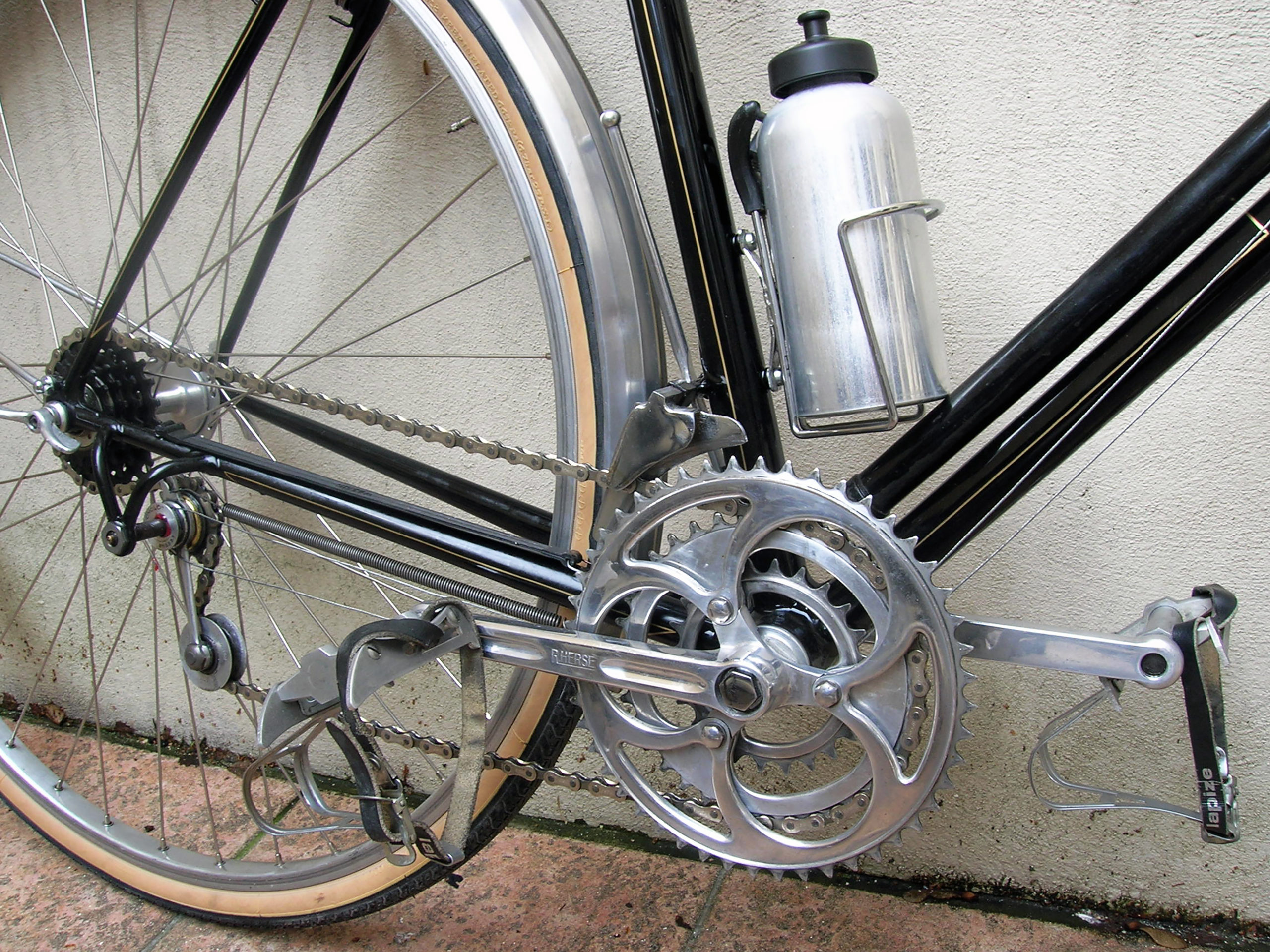

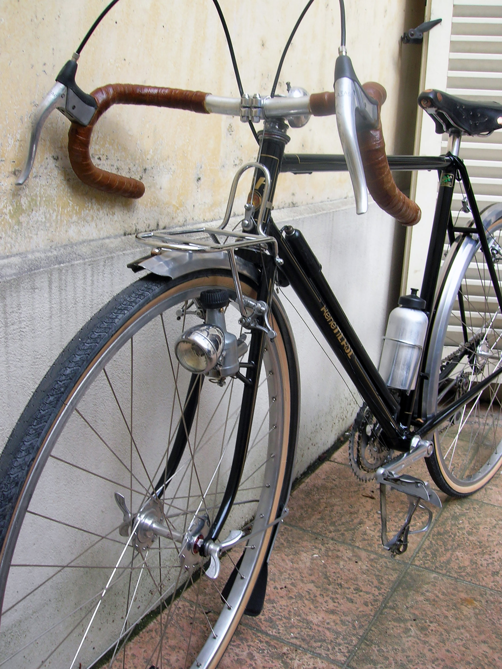

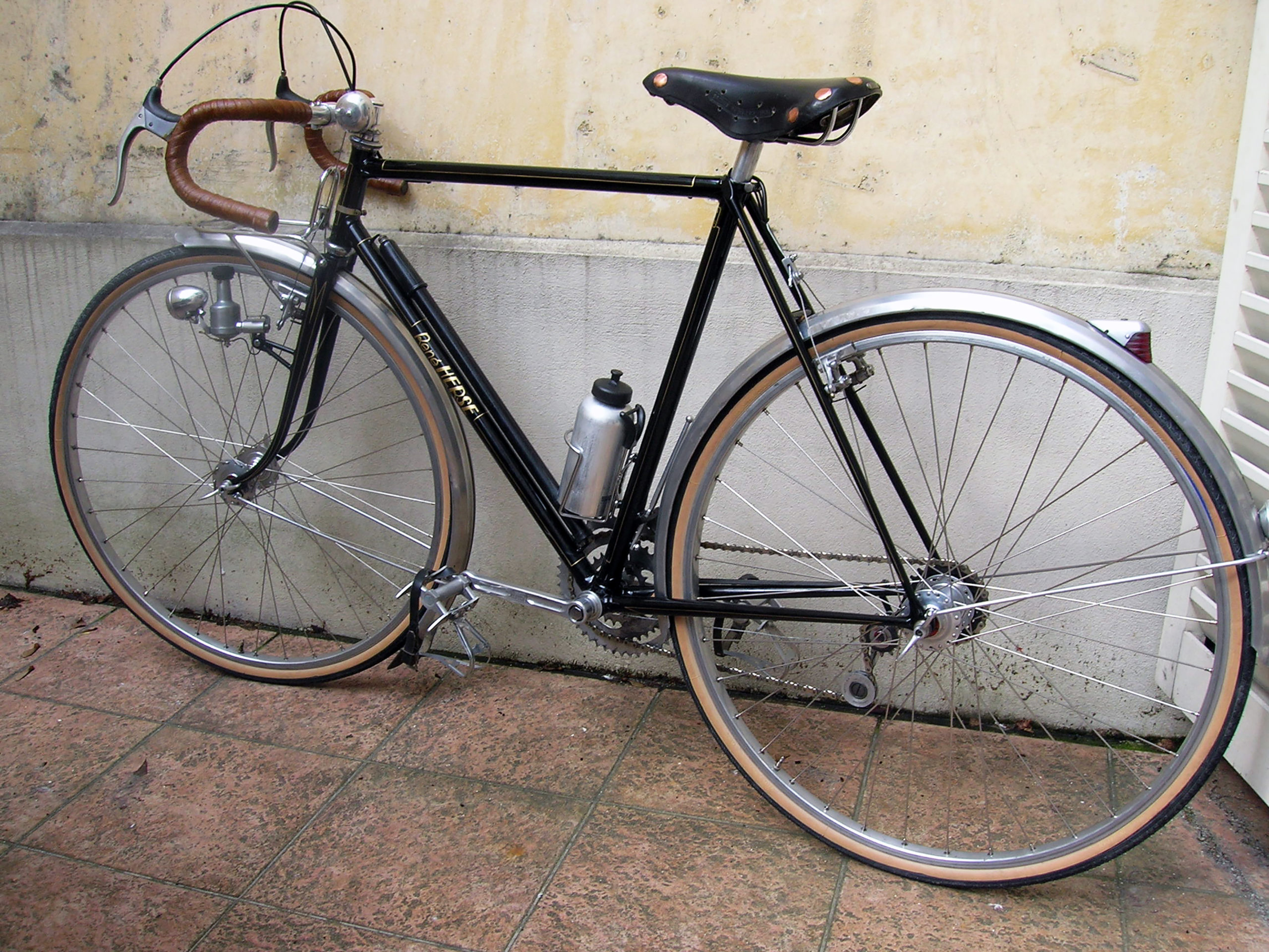

A la demande des administrateurs, voici un petit post sur un de mes anciens vélos. Je n'ai malheureusement pas pu remettre la main sur des photos "d'avant"...

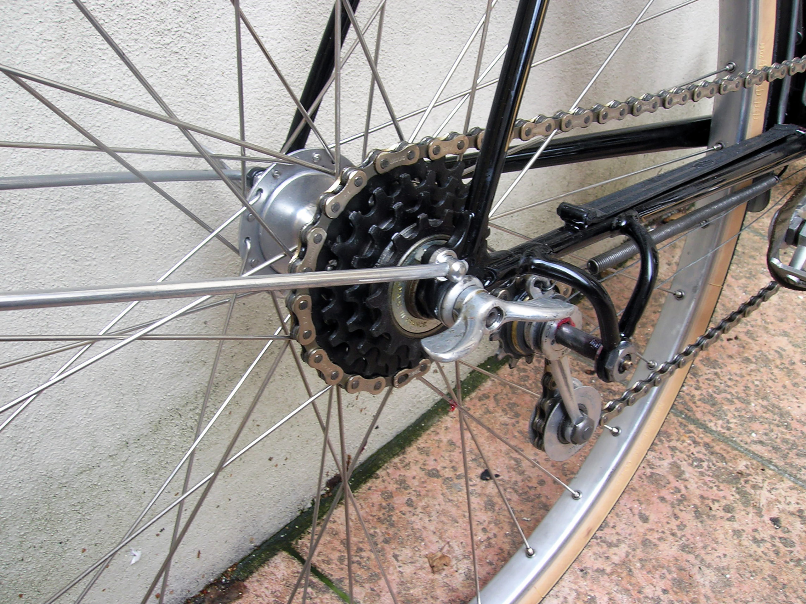

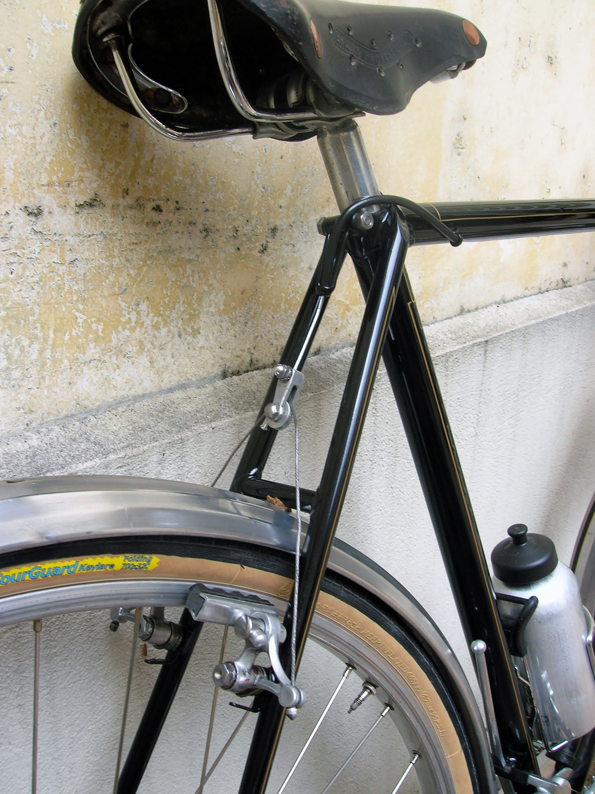

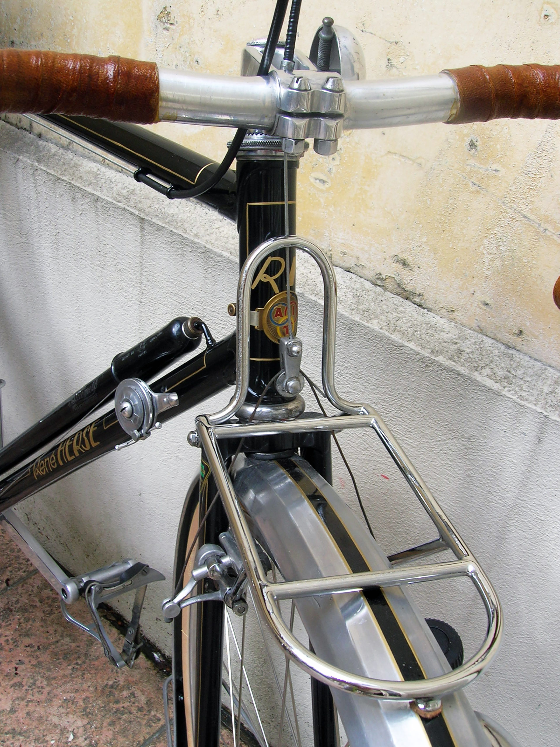

Nous avons acheté en 2000 avec un ami de l'époque, une paire de randonneuses chez un vieux cyclotouriste. Ses deux René Herse, une en 650 et l'autre en 700, toutes deux commandées sur mesures chez le constructeur. Il y avait encore sur la 700 (présentée ici) les plombs de concours... Malheureusement, elles étaient entreposées dans un hangar depuis des années, contre un mur très humide... La peinture des vélos était vraiment très abimée et la rouille très présente. Ils ont donc été ré-émaillés à l'identique chez un spécialiste
Parisien. J'étais à l'époque un jeune amateur, et si c'était à refaire, j'aurai peut être tenté de sauver la peinture... Tout les reste du vélo est d'origine (sauf les pédales Piel). Ces deux vélos avaient pratiquement toutes les options proposées par Herse: pédalier, potence, freins, porte sac spécifiques.
La 650 est partie outre atlantique, quand à la 700, elle a été revendue au moins 2 fois.
Je l'ai pour ma part, cédée il y a 7 ou 8 ans. Les René Herse sont de très beaux vélos, mais je suis beaucoup mieux sur les Routens qui sont pour moi techniquement mieux réalisés et plus ingénieux (à l'instar des Charrel et autres Reyand)

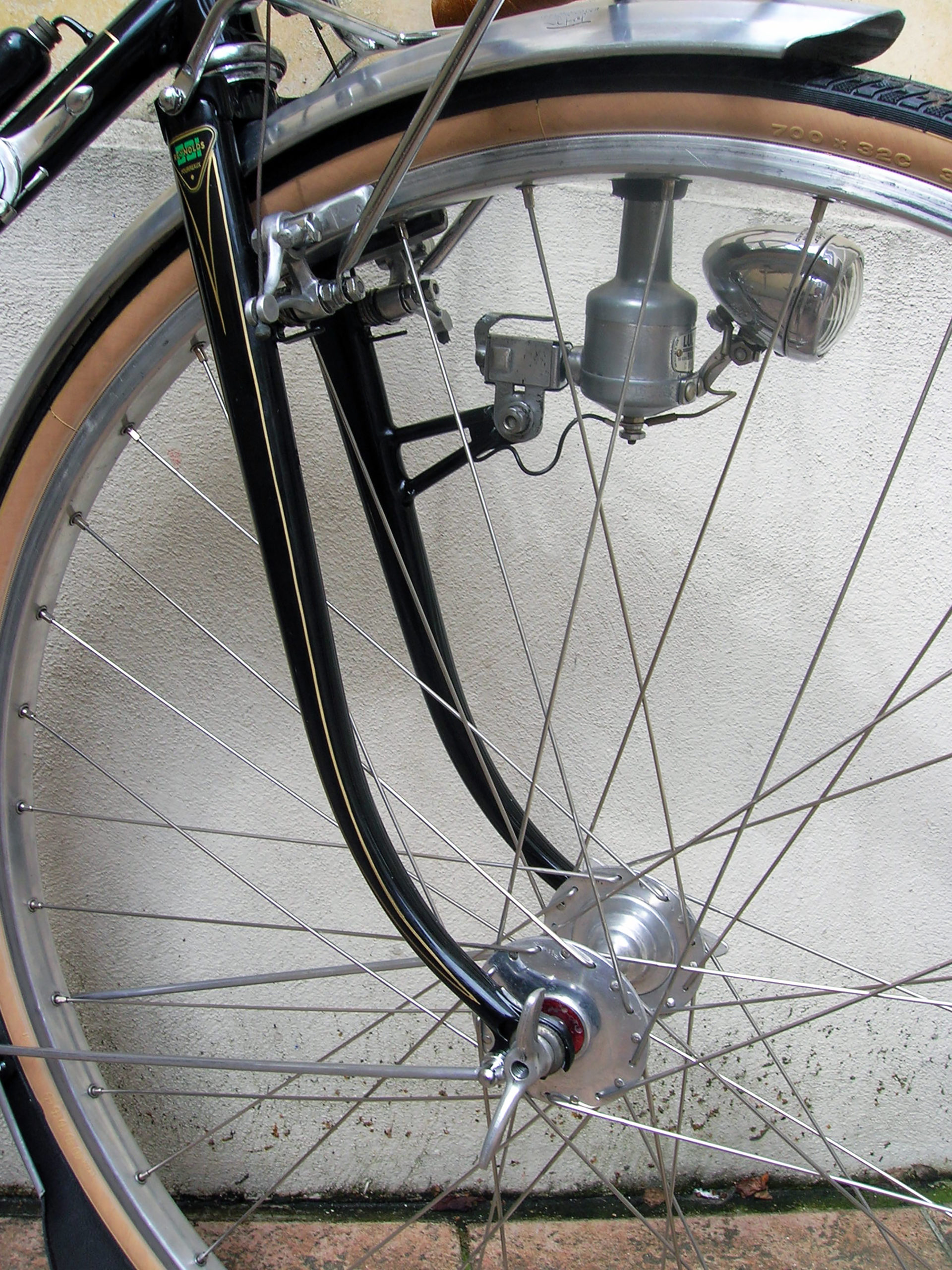

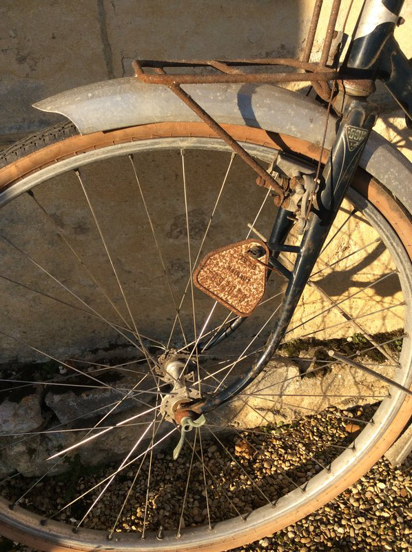

Stan, te souviens-tu si la dynamo-phare LUCIFER était déjà en place lorsque tu avais récupéré le vélo chez le propriétaire initial ?
05/01/2021 8:53
Oui ! la Lucifer est d'origine...
(@notchphile)
Messages: 34
05/01/2021 9:41
Merci pour la confirmation; j’ai une randonneuse RH vers 1946 avec le même support de dynamo et je me demandais si la JUX 42 était la seule hypothèse.
6B8BFA7E 1277 4515 B459 7F56693FE5D3
Ce message a été modifié Il y a 6 ans parNotchphile
06/01/2021 2:49
Je pense honnêtement que Herse montait ce qui sortait à l'époque, soit il adaptait sa patte, soit il adaptait la dynamo... On est dans de l'artisanal, tout est alors envisageable, selon également la demande du client (surtout chez Herse et Singer qui avaient plutôt des clients fortunés !)
J'ai un Pitard de 37/38 avec le porte bidon soudé à gauche sur le tube horizontal... (D'origine !! j'ai les photos) Alors, plus rien ne m'étonne...;-)
