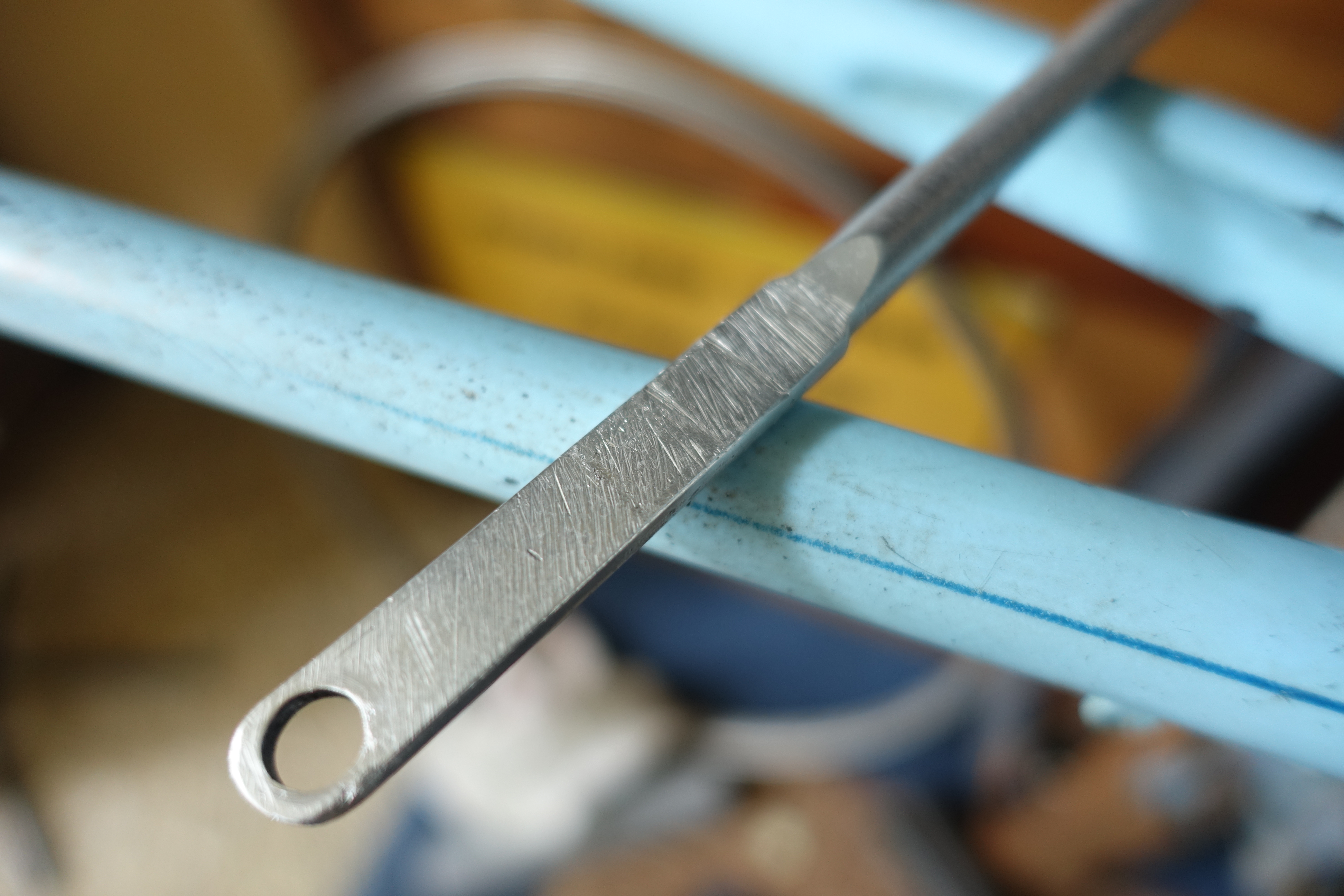

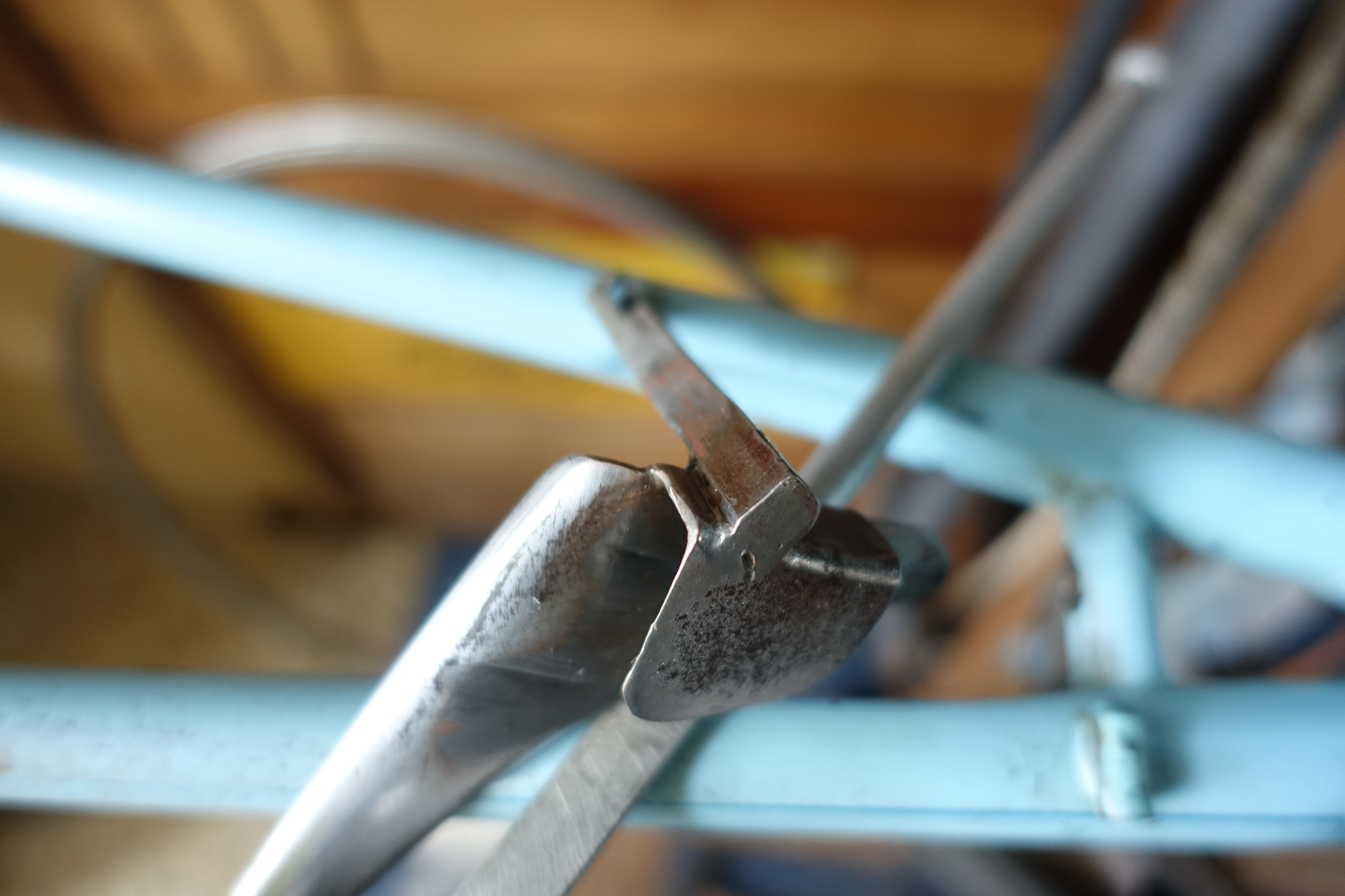

Ca avance !! Nettoyage du cadre, fourche et quelques pièces, un peu de tournesol et beaucoup d'huile de coude  😀
Pas de polish, w40… niet !! Je garde au max la patine. J'insiste pas trop sur la peinture, elle s'efface, comme les filets assez facilement.

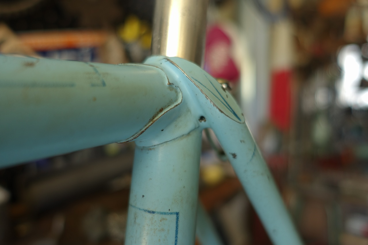

En lisant différents articles sur Herse, on parle souvent de Rolls du vélo, certes… mais aussi "Herse surveillait tout, méticuleux… ” ben ce jour-là Herse il n'était pas là ??  j'ai quand même un peu de mal sur quelques finitions, comme ce trou sur un raccord de selle, traces de lime, sur le dérailleur avant (faut forcer pour monter et démonter celui-ci, pas top)  montage des gardes boue à la va vite, le perçage de la butée de gaine de la potence est pas centré.… je connais d'autres artisans bien moins “prisés“ qui n'auraient pas laissé partir un vélo de l'atelier comme ça. En regardant d'autres vélos Herse, je vois qu'il y a bien des différences dans la finition… questions de budget ??

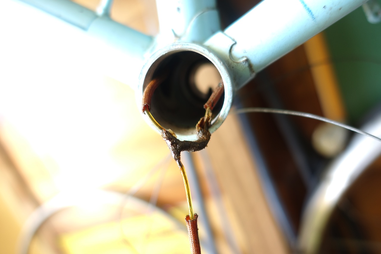

Le re… montage se poursuit. Le câblage électrique c'est bien fait, tresse de protection… c'est propre !!
DSC03131

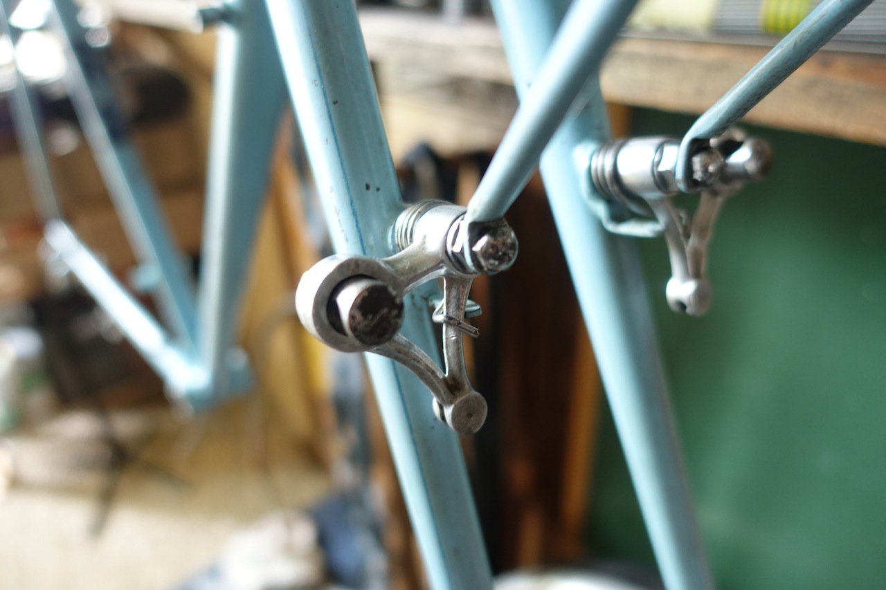

Les freins, là aussi c'est bien fait, simple, ça marche. Les porte-patins ne sont pas d'origine (Mafac) mais je garde… ça passe.
DSC03568

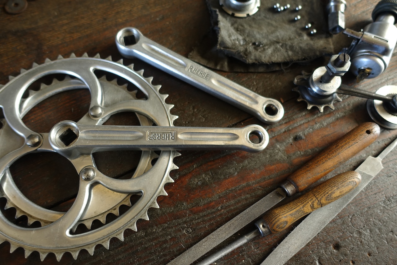

Et le fameux pédalier Herse… les plateaux ont un peu de voile latéral, mais je ne touche pas, je n'ai pas envie que ça casse dans les doigts !! fragile, et au prix du bout de plateau. Les plateaux fabriqués aujourd'hui ne s'adaptent pas à ce modèle. (fixations différentes)
DSC03128
