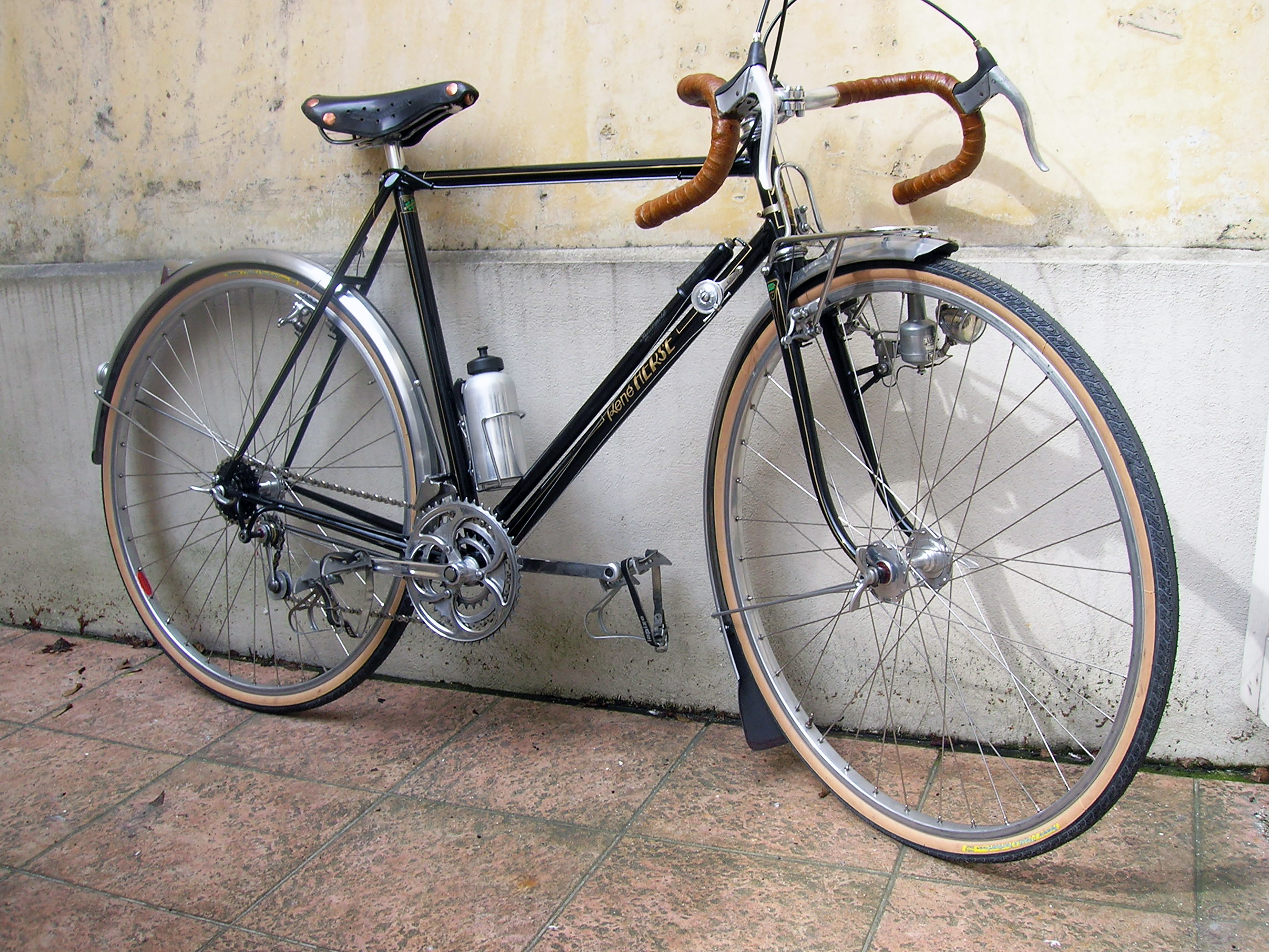

17/03/2019 1:27
Voilà la bête!...;-)
ebykr 1951 rene herse concours randonneur right side
17/03/2019 1:54
elle mériterait un post a elle seule avec l'autorisation du nouveau propriétaire. Un vélo refait à neuf ?
17/03/2019 2:31
la peinture était malheureusement irrécupérable... oui repeinte en 2005. Elle a été revendue et revendue... Cela dit, les photos sont de moi et quand elle m'appartenait... Je peux faire un post sans problème!

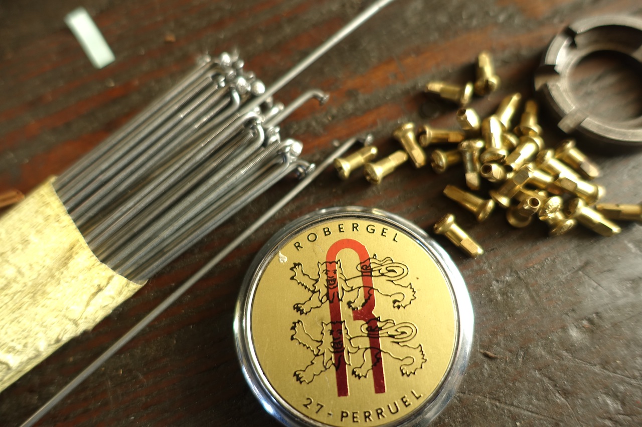

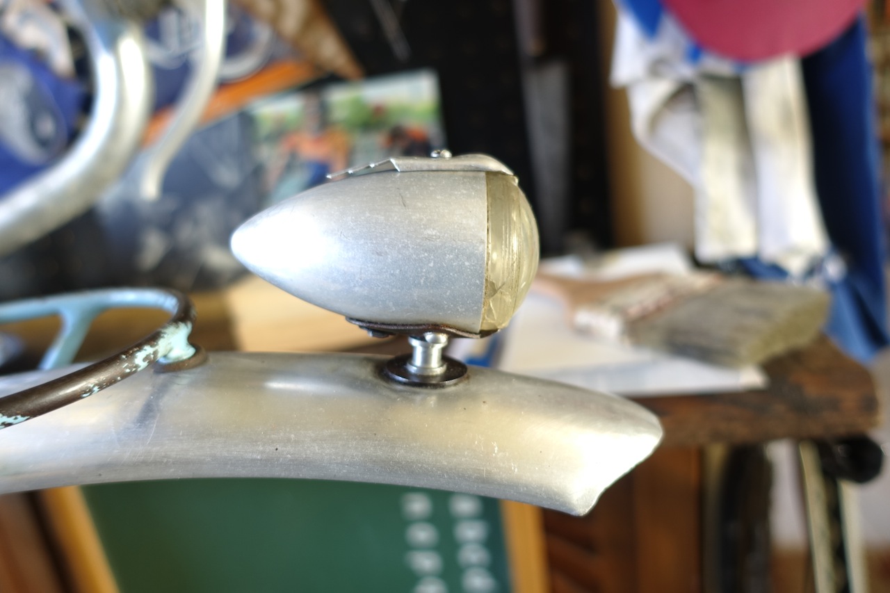

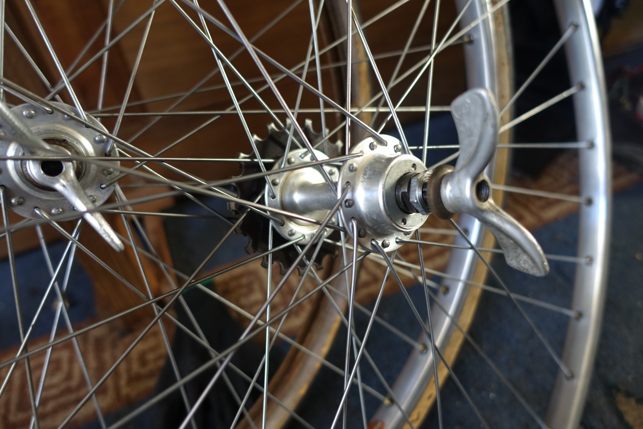

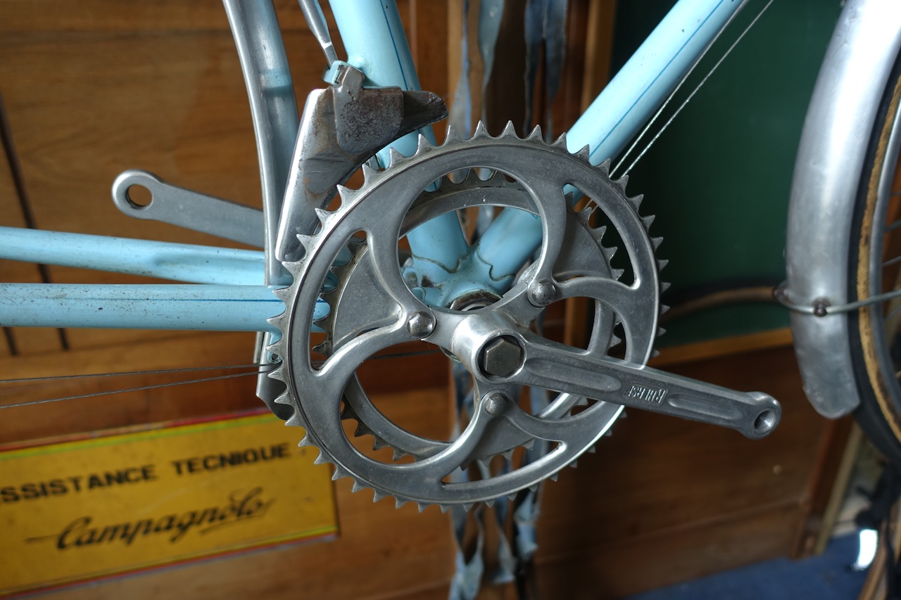

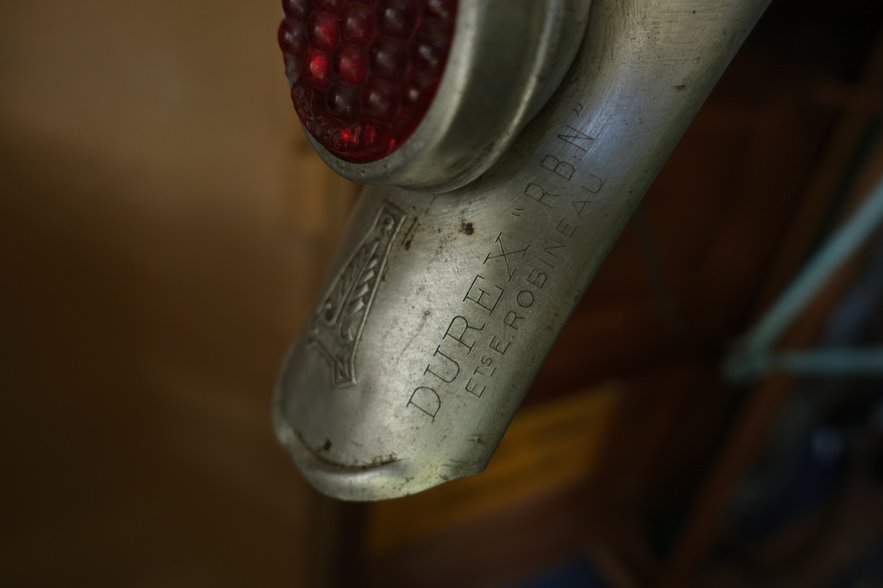

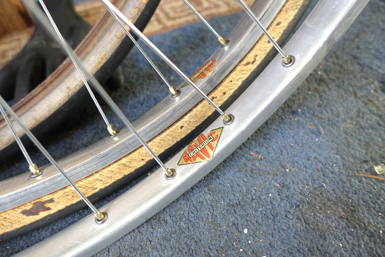

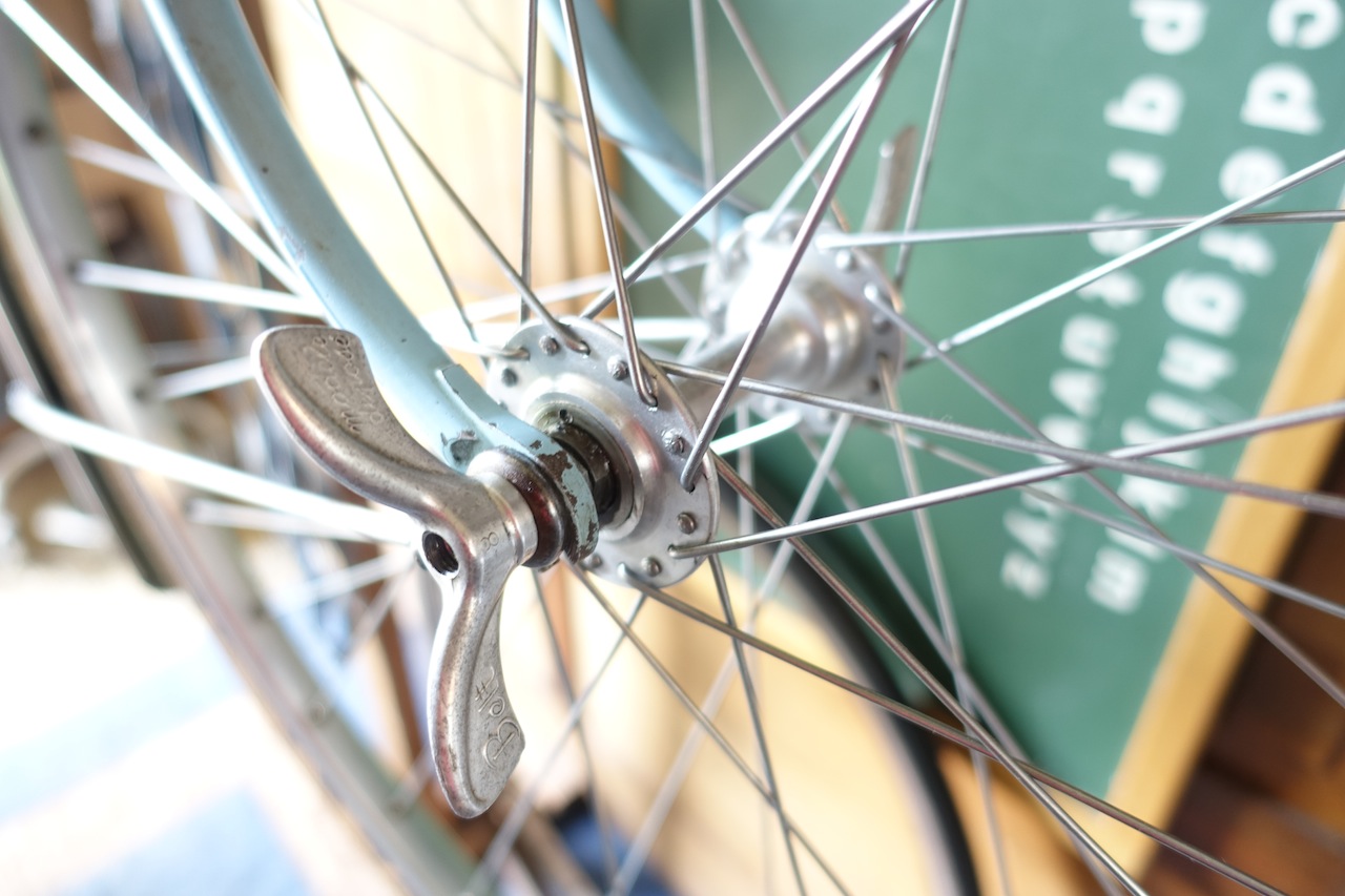

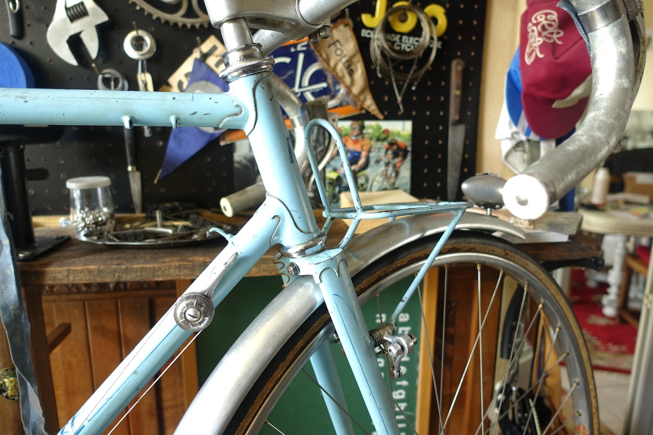

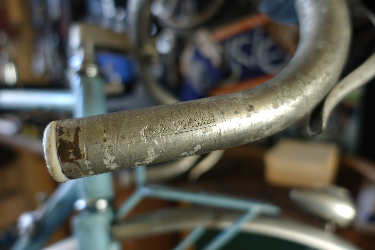

Reprenons le cours…
Le vélo avance, enfin du moins son remontage. Rayonnage de la roue avant, comme je l'avais dit, les rayons trop oxydés… donc je change avec le même type de rayons du 3 étoiles !! en acier. Les jantes fournies par Benoît une belle paire de Mavic Criterium, avec ses pneus qui conviennent parfaitement. Le cyclo remonté avec un câble neuf… d 'époque et les garde-boue. Ces garde-boue RBN Durex c'est de la belle gnognote, moue comme de la chiffe ! Ils se travaillent au doigt !! Je comprends pourquoi on a du mal à en trouver en bon état. Herse aimait bien ce modèle, et ça lui a valu d'être disqualifié à Chanteloup en 1951 (garde-boue cassé au niveau fixation). A partir de cette date, il installe un renfort (losange). Le vélo présenté ne dispose pas de ce renfort (option ?) et le garde-boue est… cassé !
Sinon le Guidon est bien du type course, c'est marqué dessus… Charles Pelissier. Petite fixation maison du phare avant, par contre plus de réglage de celui-ci !
A suivre …

C'est vrai les photos sont faites souvent à “l'arraches”.  J'aime bien la position “macro” sur un détail, du coup ça “floute” autour. Je vais refaire les deux/trois qui ne sont pas nets.
Sinon les rayons ne sont pas des 3 étoiles ni du 5 non plus !! 😀  c'est du classique Robergel… il me semble ? mais ça reste cohérent, et ça va pas nous empêcher de dormir 😀
