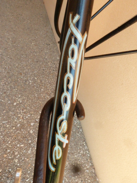

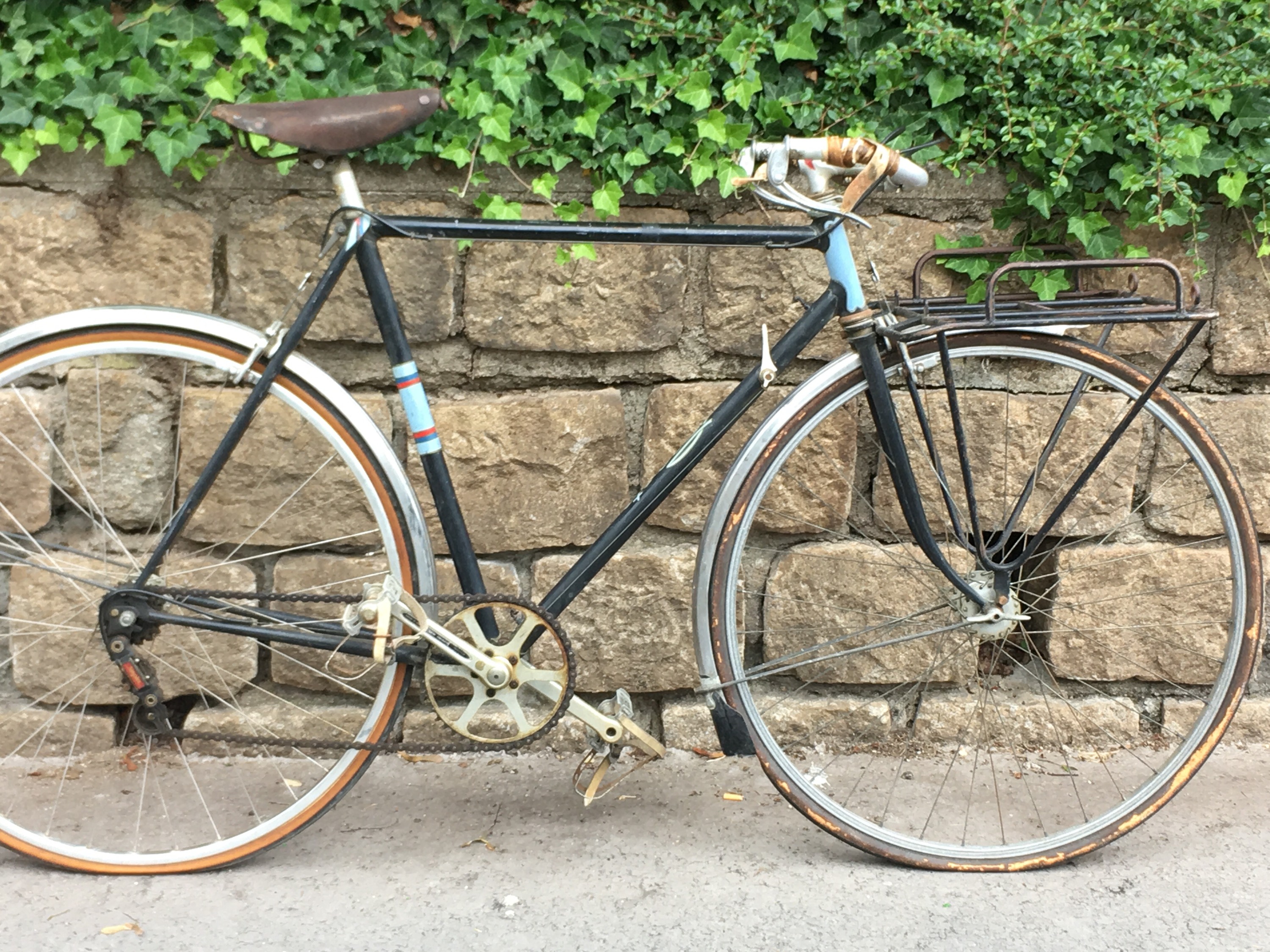

Je cherchais sans chercher et puis il est arrivé !! du genre racé, un vrai, un tatoué au nom de son ancien propriétaire (Lacoste). C'est du très bien fait, costaux, avec une fourche à fourreaux ronds, comme les bases (Vitus).
Comme tout vélo qui a fait son labeur, quelques pièces ont été changées dans le temps : garde boue, roue arrière, dérailleur… Je le date milieux des années 50, avec le montage d'un dérailleur à double câble, je pense au Huret Special Bobet, mais faute de grive je vais y installer un 543, avec détention manuelle (Double commande). Après quel Artisan derrière ??
J'ai déjà bien attaqué le remontage nettoyage, et comme je veux m'en servir au quotidien… place au sérieux (rayonnage à refaire…).

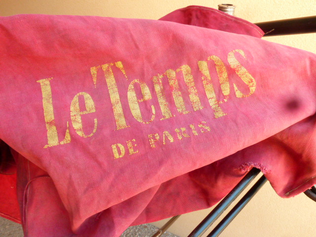

De plus avec le vélo il y avait la grosse sacoche avant (très rare) rouge, inscrit dessus “Le Temps de Paris” … je n'ai pas pu a ce jour identifier exactement le canard ?

Bon j'ai trouvé une info sur “le temps de Paris” : 1956, 17 avril, lancement du Temps de Paris par Antoine Pinay. Oulà ça rigole pas !!

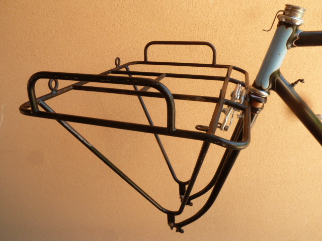

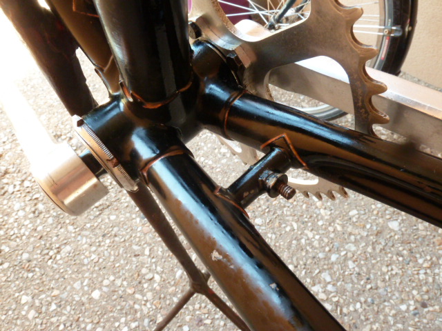

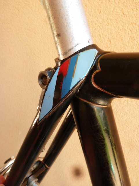

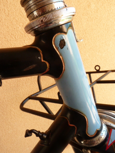

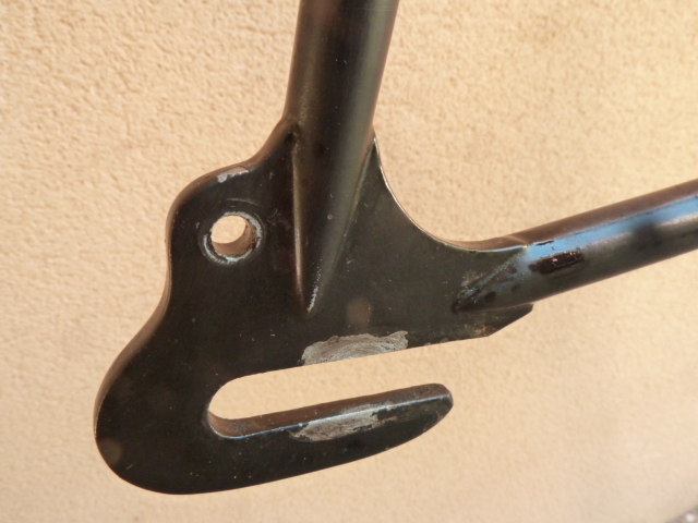

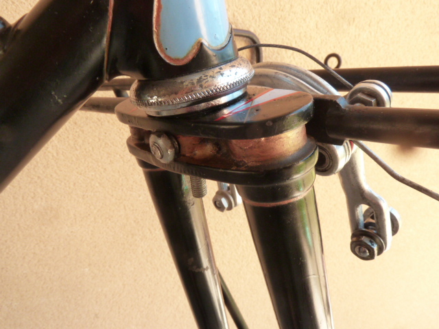

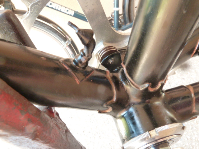

Une série de photos de détails du cadre/fourche.
Raccords Nervex, raccords colonne direction, affinés découpés. Sifflets qui feraient penser à du B. Carré… mais non. Tubes ronds pour les bases et les fourreaux, pour plus de rigidité latérale. Pates arrières épaisses, avec encrages profonds des haubans… du très bien conçus et réalisé. Et le porte journaux, lui aussi bien réalisé, costaux mais pas si lourd que ça (1,3kg) le tout en tubes étirés.
J'ai trouvé un numéro sur pates AR/AV et sur le porte sac : 94 (??)
Je poursuis le remontage… les roues.

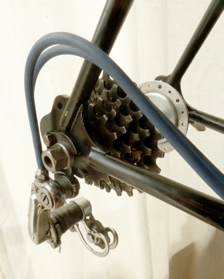

De retour…
Montage du dérailleur Juy Simplex 543 (comme tout le monde le sait 543 parce que … on peut le faire fonctionner en 3, 4 ou 5 vitesses, tout con !!) bon par contre on le sait aussi c'est assez rare donc convoité… surtout pour la vitrine ; ce qui est de la  mécanique, c'est pas le top, avec son ressort type sécateur, aucuns réglages de tension des câble… du jeu en veux-tu en voilà, il fut vite oublié par les coureurs et mécanos qui ne voyaient que par le Campa. Faudra attendre 1961 pour que Simplex passe lui aussi au parallélogramme.
Les mécanos devaient être content pour régler le "bousin" avec son deuxième câble de rattrapage… compliqué mais pas mieux !! Comme je le disais je pense que le vélo était équipé d'un Huret Bobet ou Cyclo toujours double câbles. Donc à défaut ça sera Simplex, donc pas Simple !!
