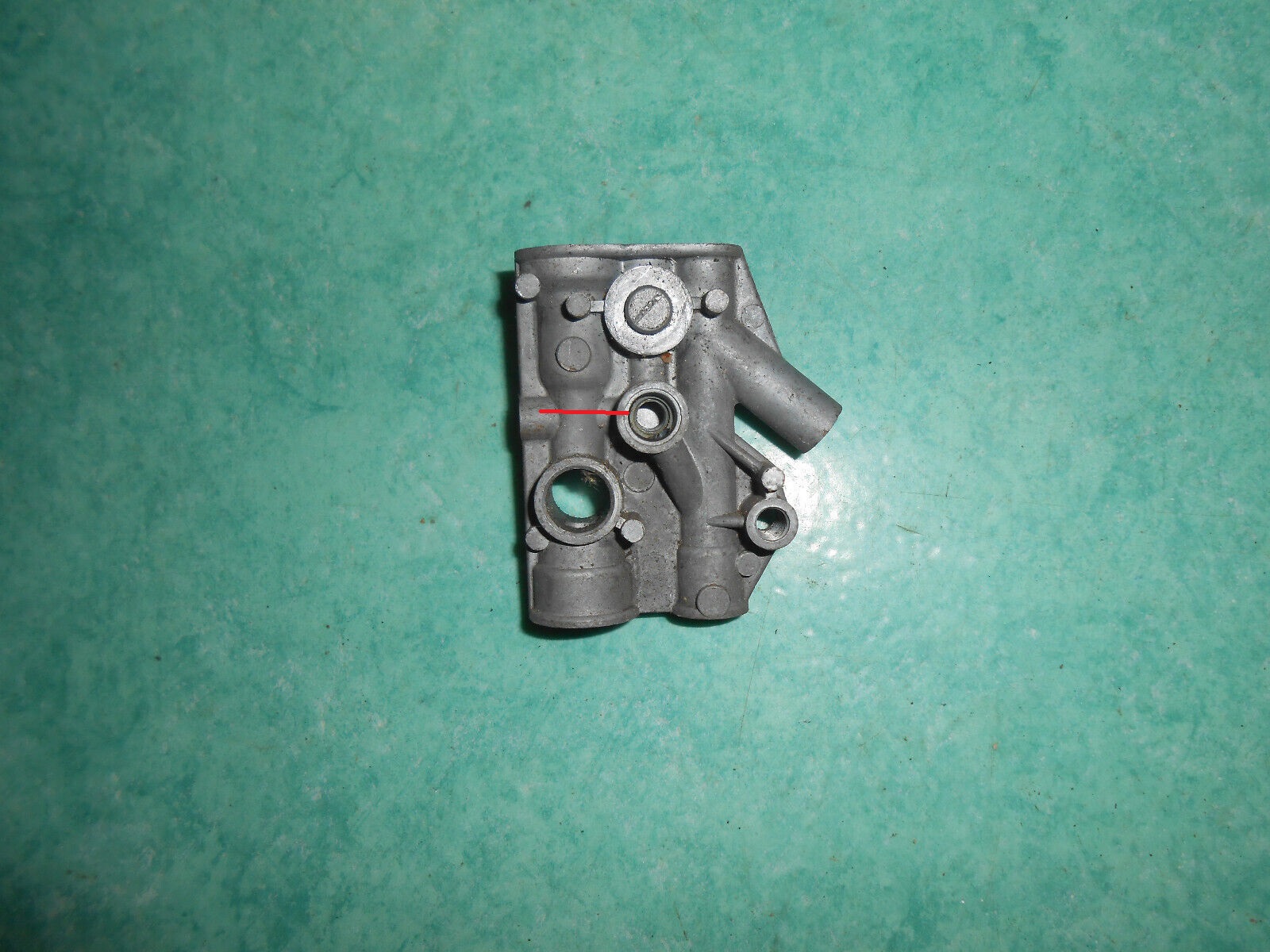

Bjr ne fonctionne que quand je met l essence manuellement direct dans le carbu !! Brule l essence mise puis s'arrête et ne redémarre pas ; essence sort par gicleur et par tuyau sup pompe !!??gicleurs 28 qui a une idée merci

bonjour,
l'essence arrive bien au carbu,enlever le gicleur et dans le carburateur,a l'emplacement du gicleur,il y a un très petit trou qui communique avec le "tube" qui va a la pipe du carbu,ce minuscule trou est bouché,sur la photo ,le trait en rouge.

Merci c est cool ça marche ça fait longtemps que je restais planter avec cette panne
