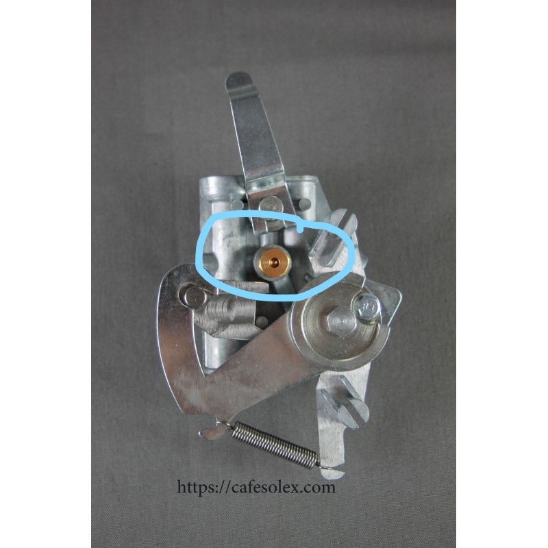

si l'essence coule,dévisse la vis en laiton qui se situe sur le carburateur,débouche bien les petits trous qui se trouve dans cette pièce(le gicleur)ensuite pousse le solex toujours sans cette vis et l'essence doit couler ou il y avait cette vis.
Inkedcarburateur
