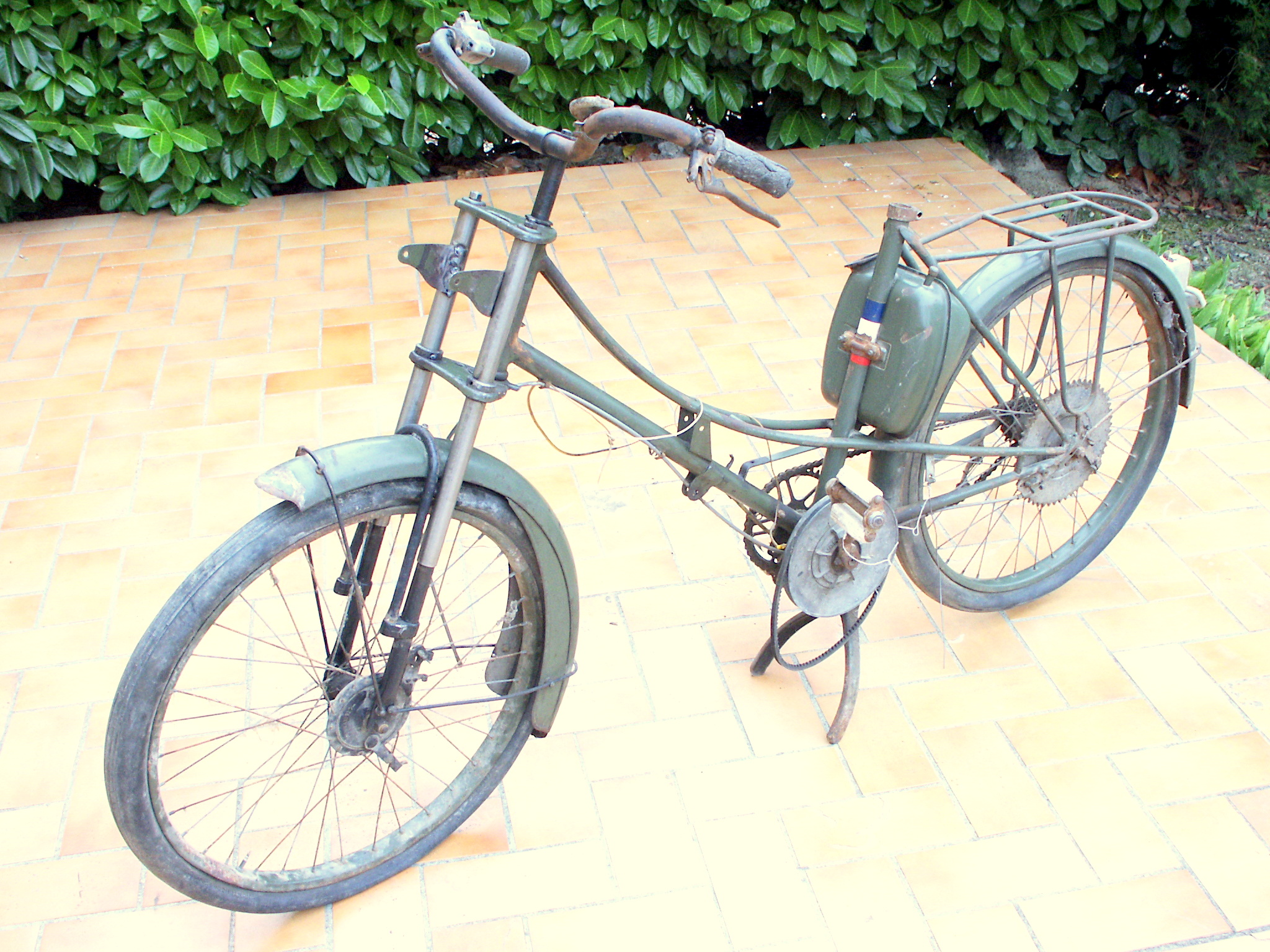

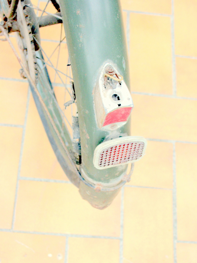

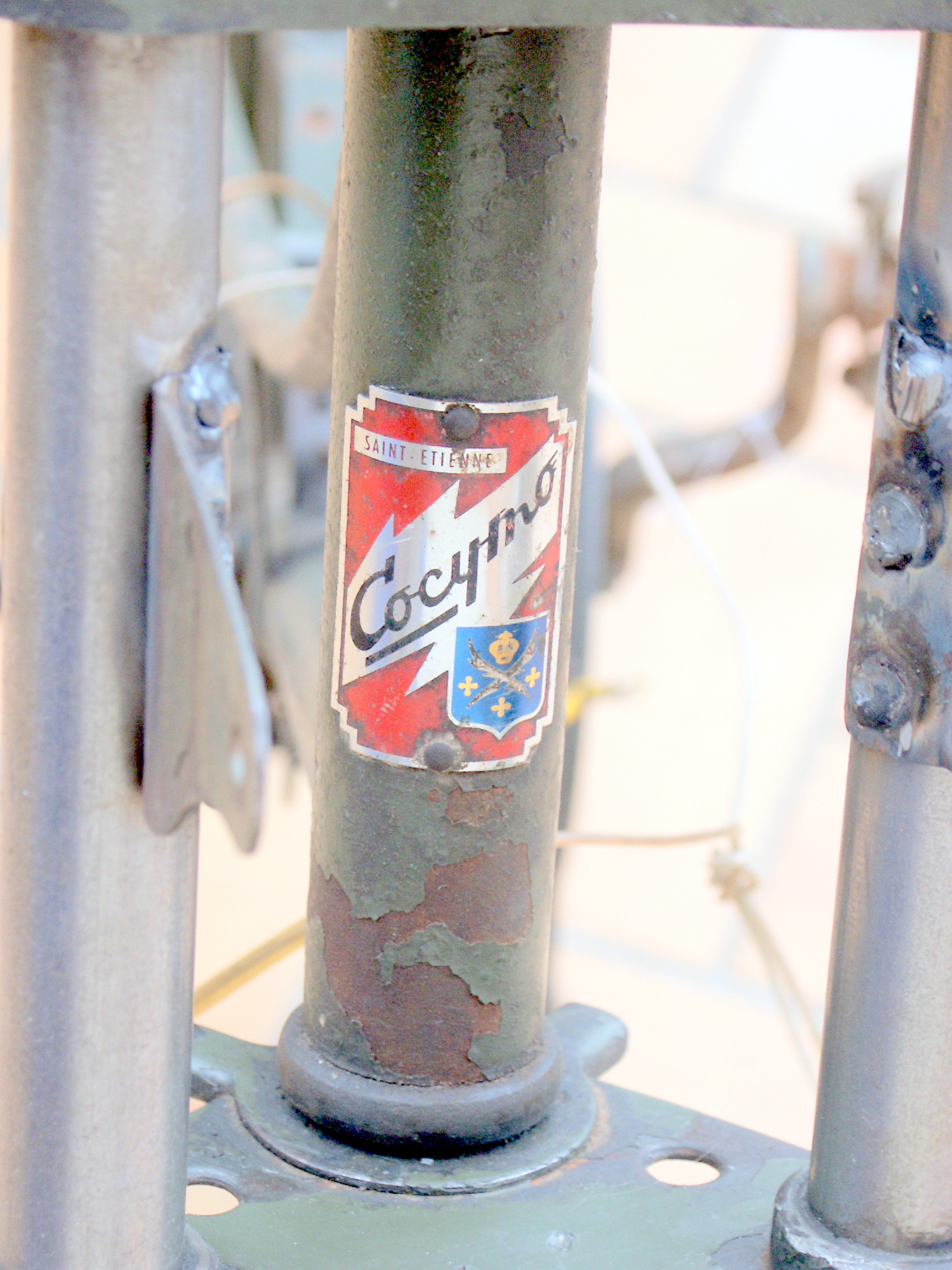

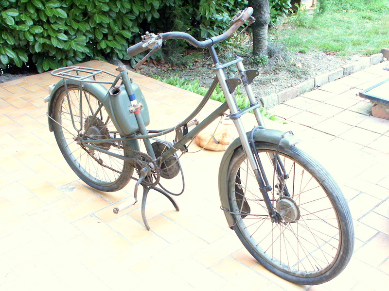

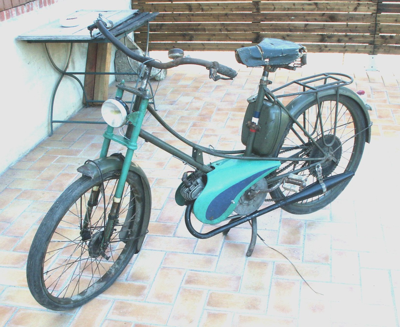

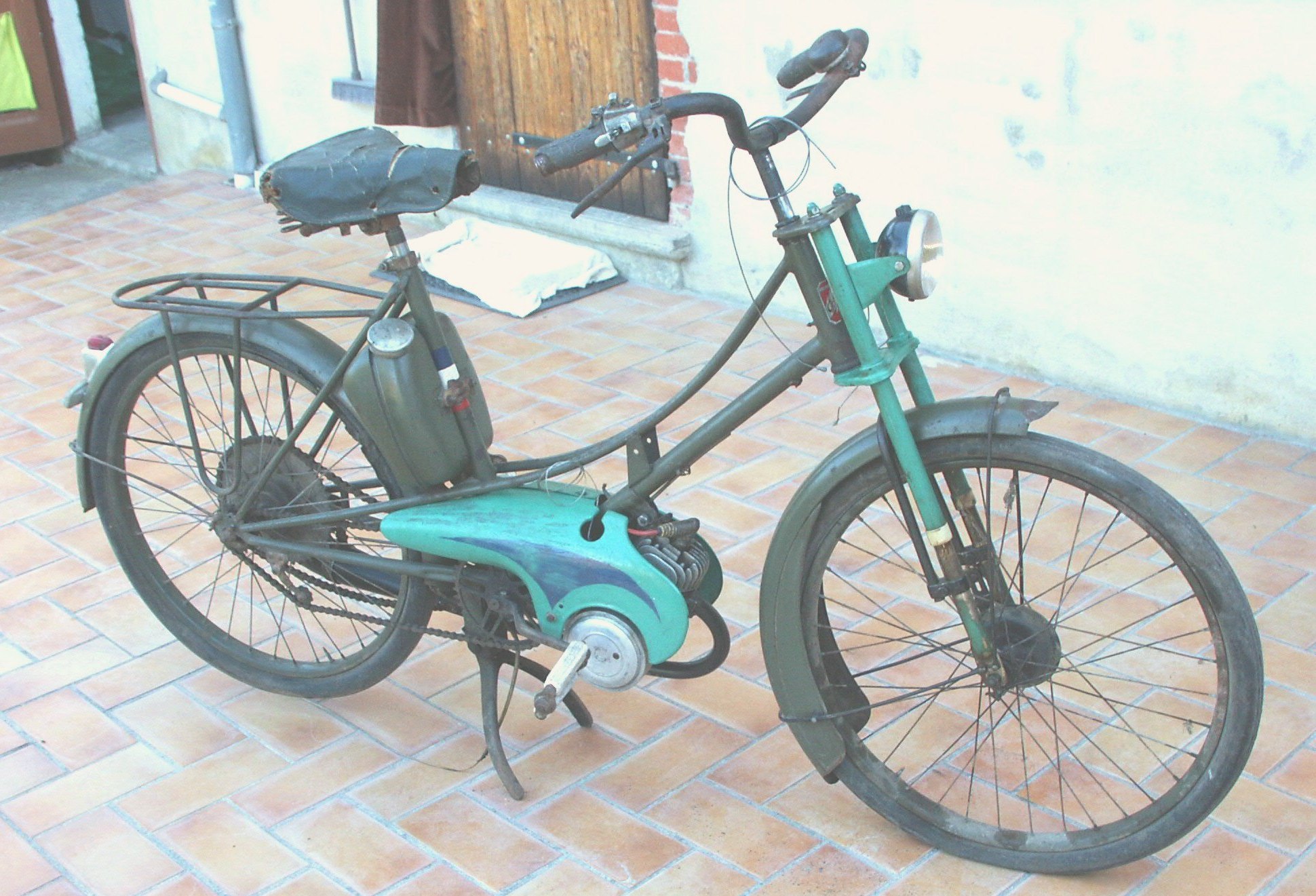

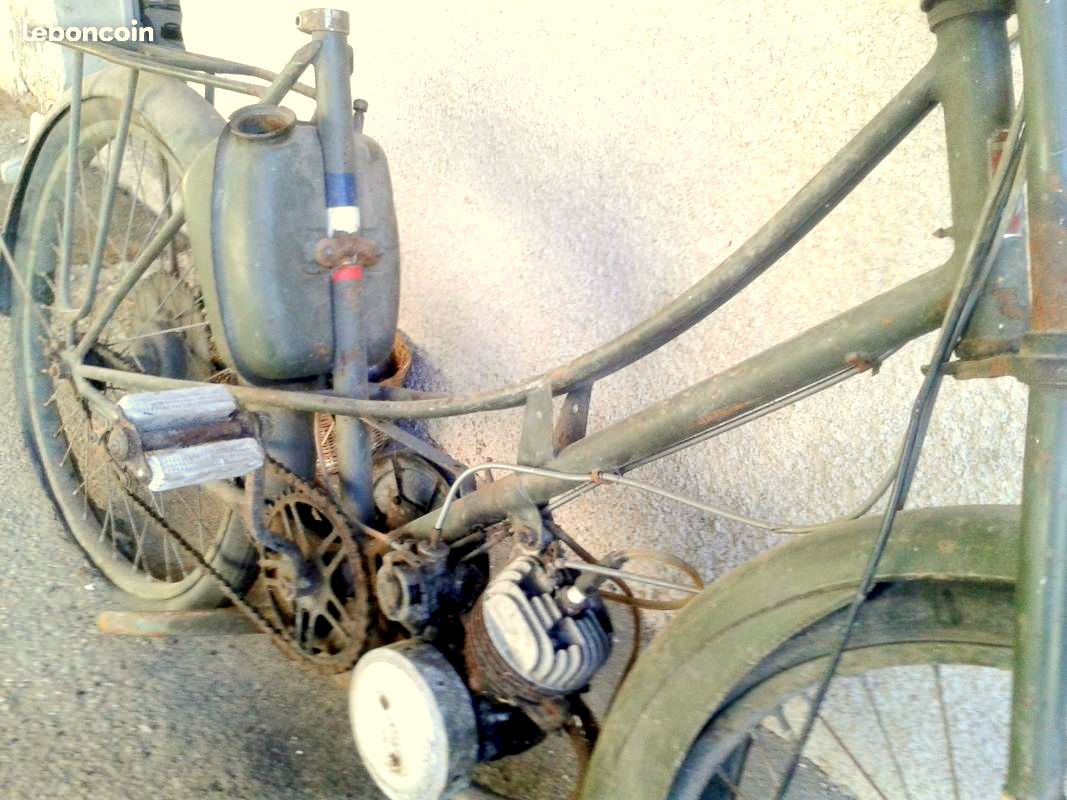

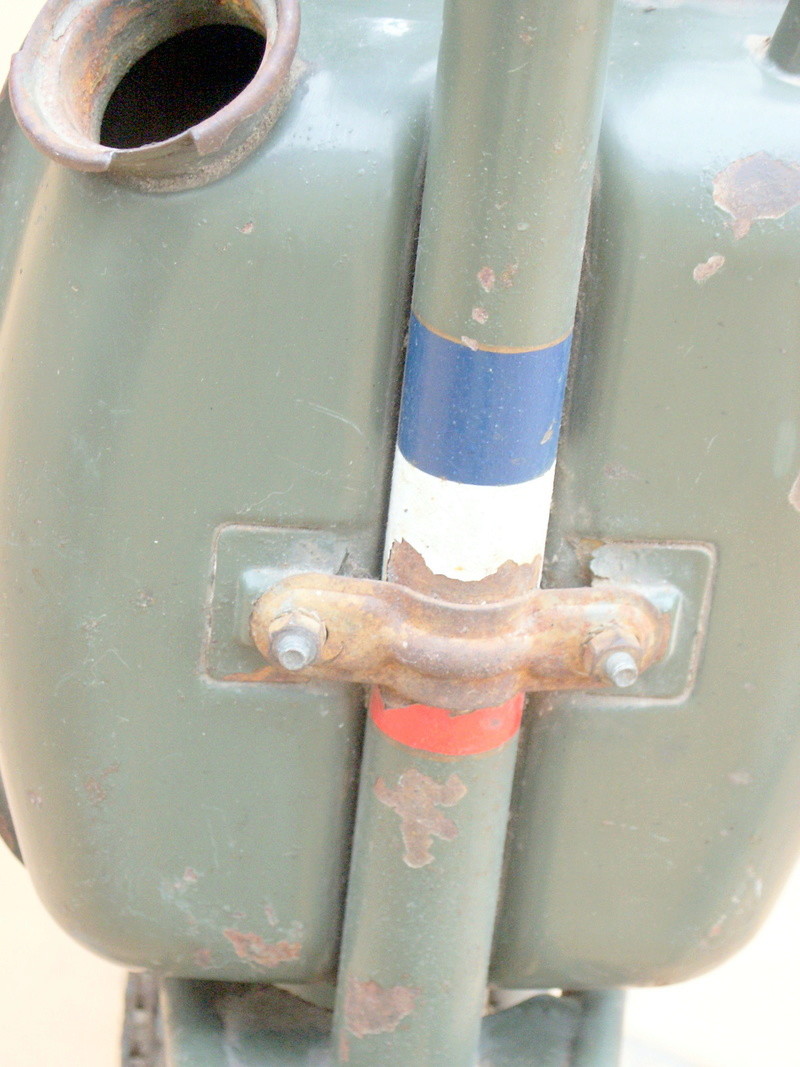

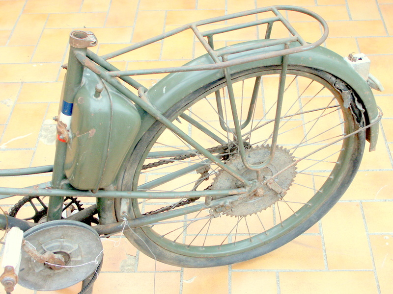

Bonjour, , il n'est pas encore en état, mais il vaut quand même le coup d'être présenté,C'est le seul modèle connu de Cocymo militaire (sorti en livrée militaire d'usine) c'est donc un Cocymo type LT12 , sorti en 1956. Ce modèle posséde la particularité d'être sorti d'usine en livrée militaire (Cocymo a aussi sorti quelques vélos portant la plaque "special armée " pour l'armée française.).
 Ce modèle de cyclo est équipé d'un moteur Vap55 . Les particularités du modèle militaire sont : la peinture vert armée avec la présence du drapeau français sur le tube de selle, toutes les parties normalement chromées sur le modèle civil sont traitées ici en noir satiné (sauf les jantes de couleur vert armée) .

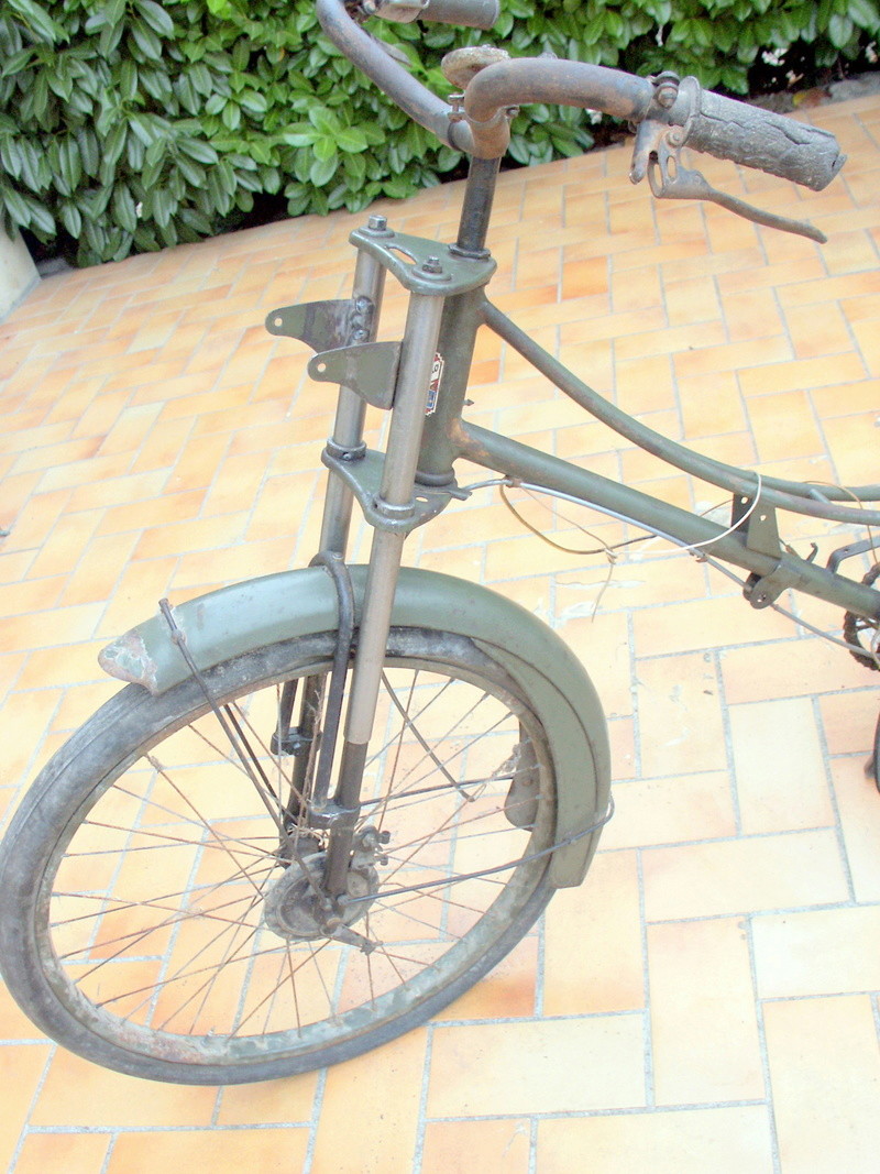

 mon modèle ici en course restauration avait les foureaux de fourche complètement HS , je les ai refait avec du tube de 25. Apres peinture des fourreaux

de fourche, la partie cycle restera dans son jus

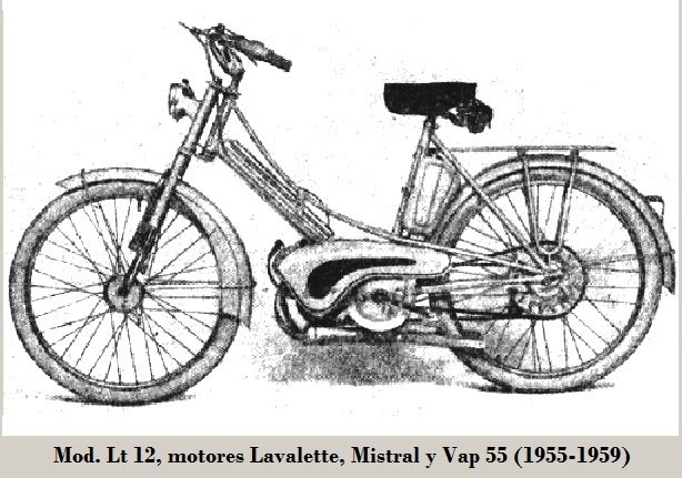

Salut Benoit, j'ai de la doc sur Cocymo et sur le LT12 ,mais rien sur ce modèle militaire spécifique, c'est le seul que je connaisse.

c'était juste pour avoir une vue générale du modèle grand public.

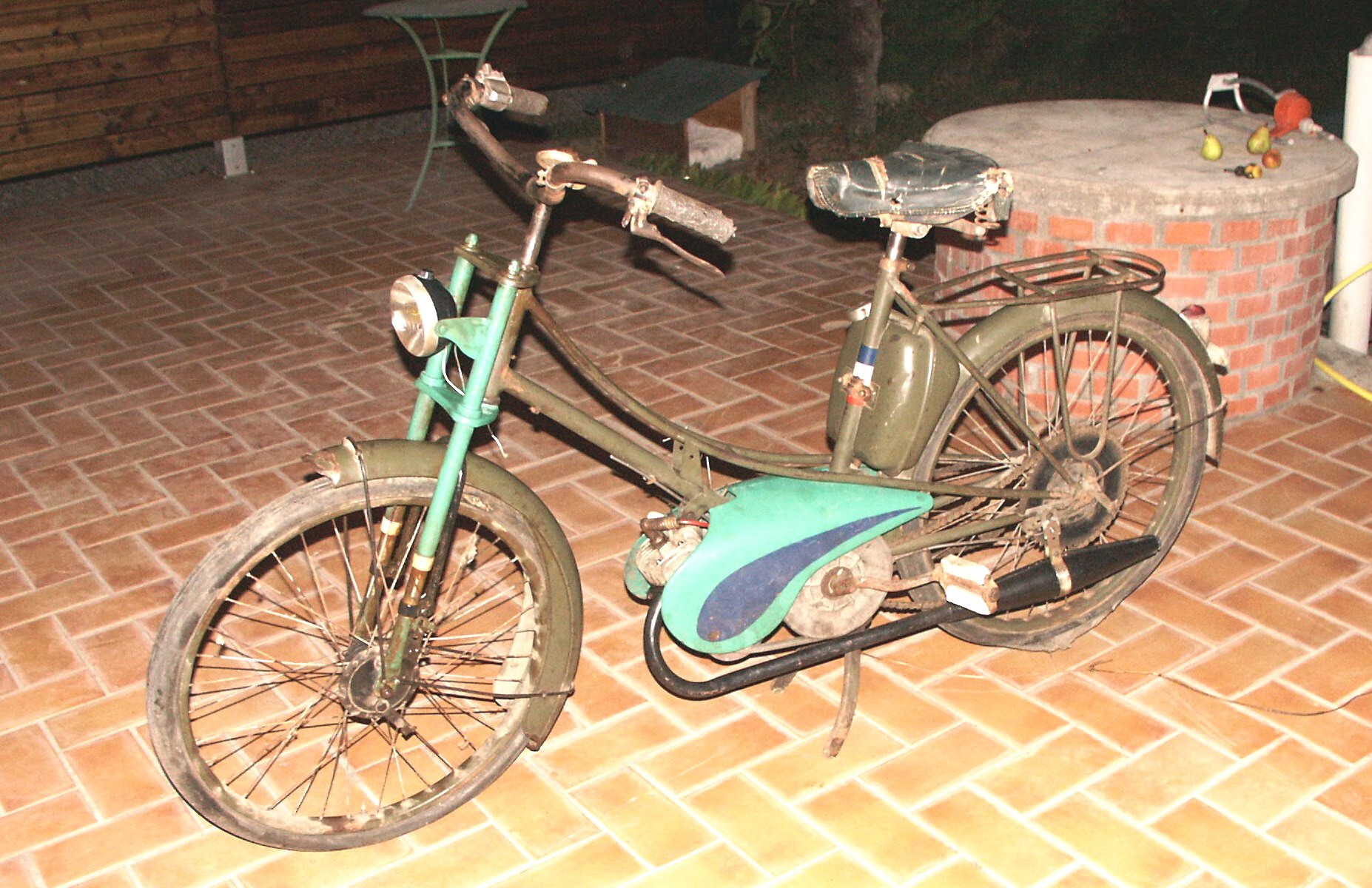

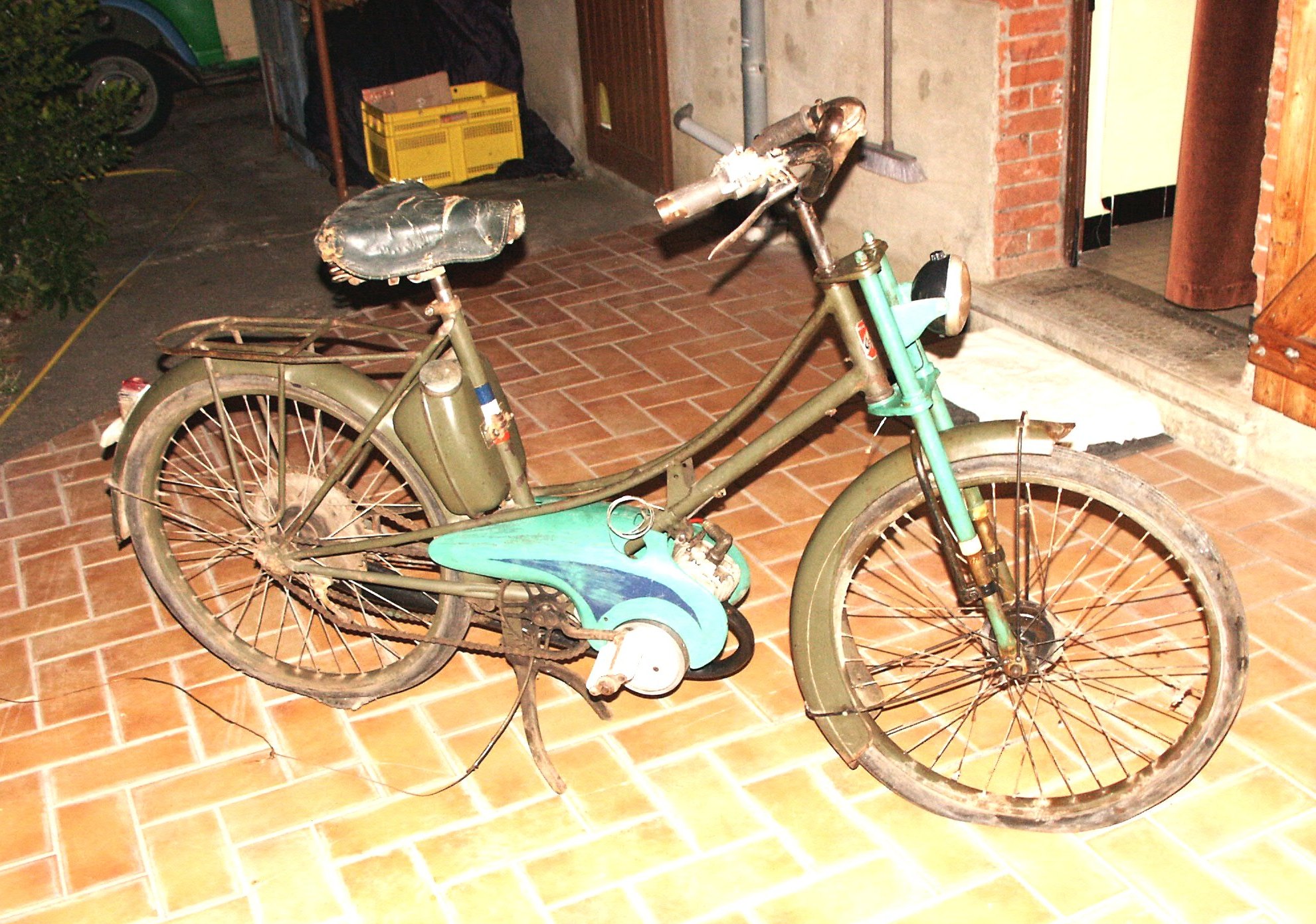

 hello les amis, ça y est , je l'ai enfin complétée , suite à la vente d'une épave  vendredi sur le coincoin . j'ai effectué un montage pour voir le résultat, les nouveaux éléments seront démontés et repeints

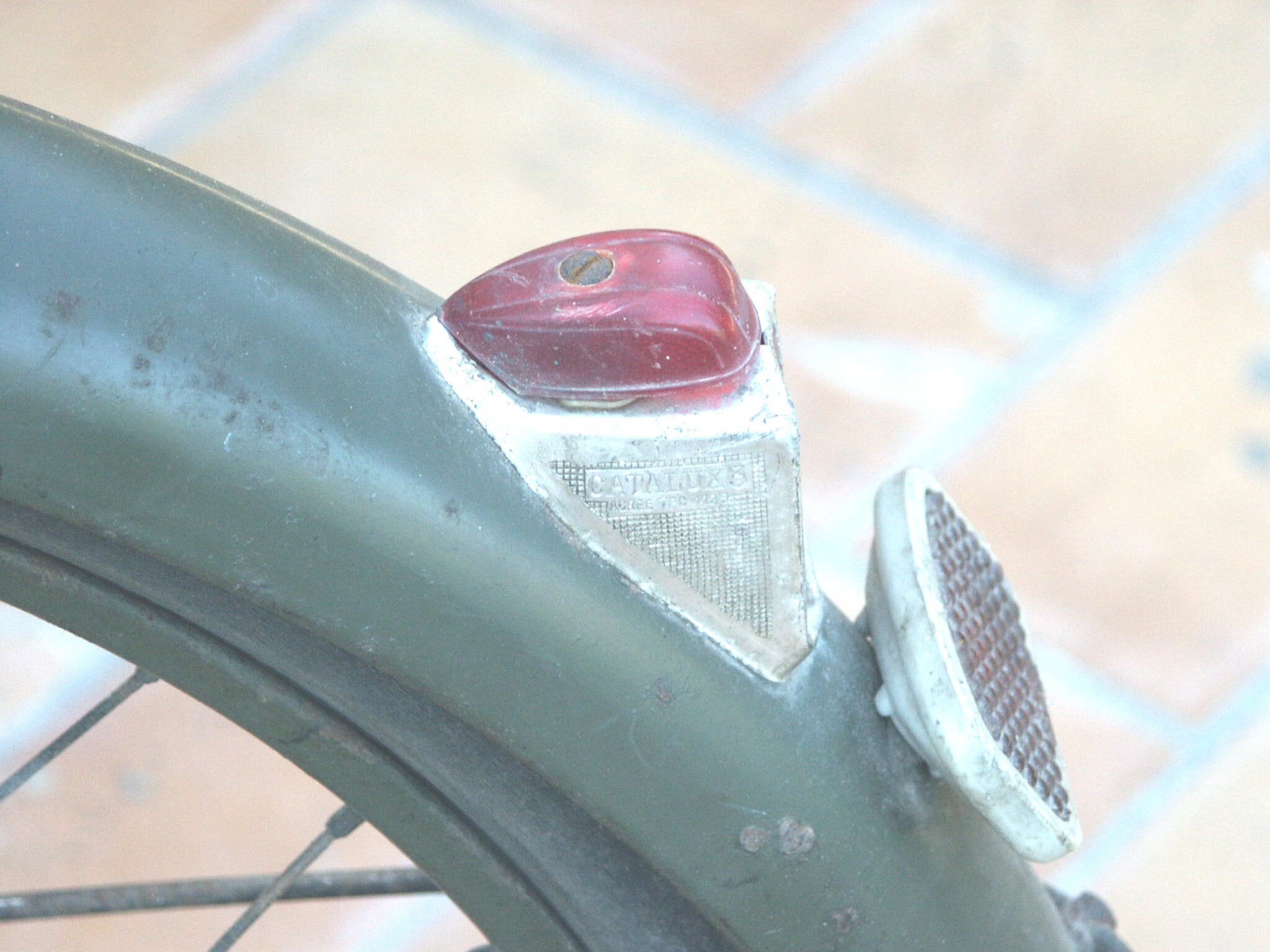

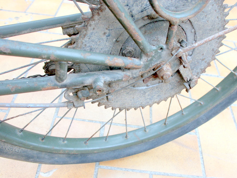

oui , il faut être patient ... presque un an que je recherchais au moins un piston pour remonter mon moteur , alors là une épave complète avec une fourche en bon état, un moteur propre et en plus le phare, l’échappement complet, la selle, le feu arrière Catalux 3 et les carters, c'est Noel avant l'heure surtout pour 35 roros

j'ai fini aujourd'hui la modification des fixations
PICT0992
PICT0991
PICT0989
des carters afin de pourvoir adapter ceux ci
