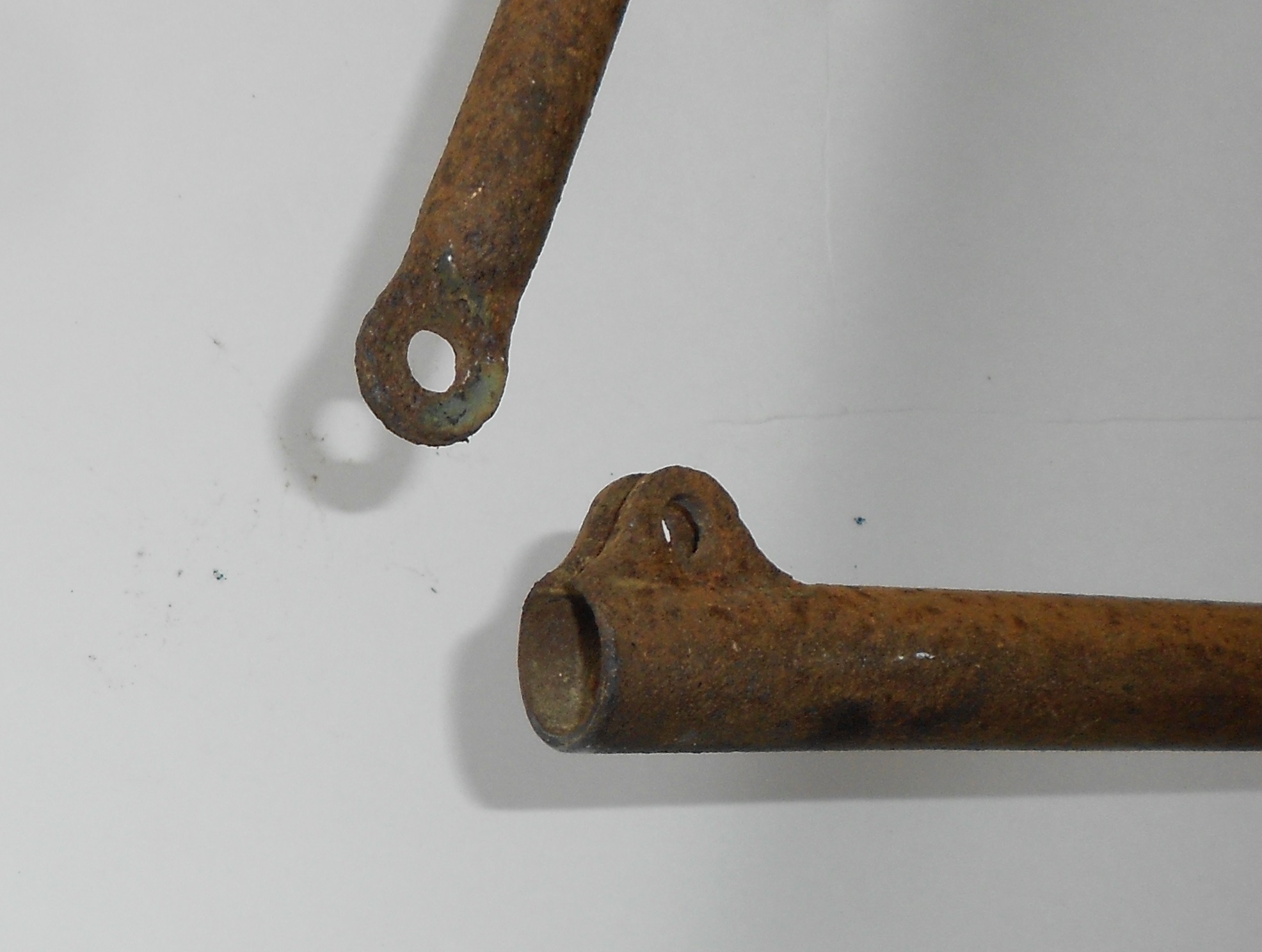

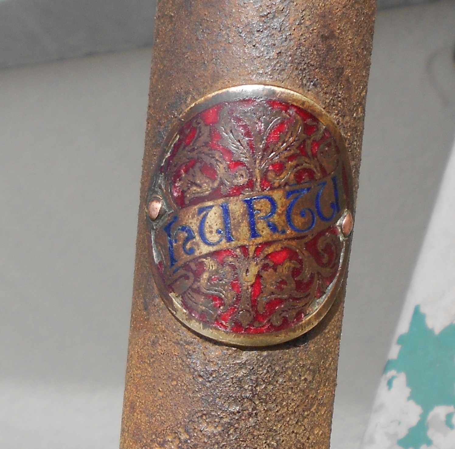

Une carcasse très incomplète d'un tandem HURTU révèle une plaque et des aspects techniques très intéressants. La plaque est chronologiquement la deuxième utilisée par la marque, probablement en 1896 et 97
2 (4)

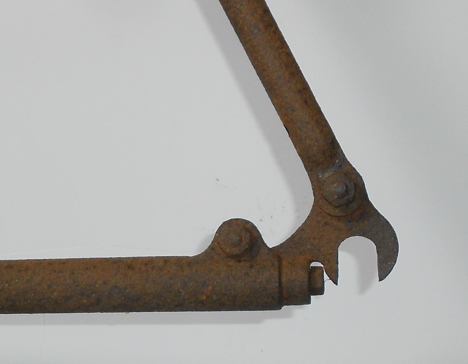

La tension de la chaîne secondaire (ou d'une bicyclette) était assurée par des pattes graduées qui coulissaient dans les bases, via et verrouillées par des vis qui les traversent
2 (2)
2 (5)

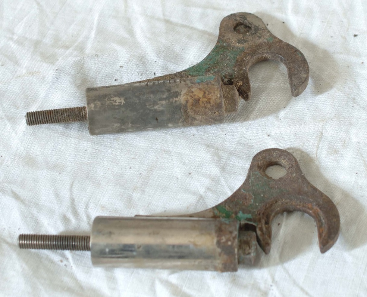

Sur la photo ci-dessus le hauban n'est pas boulonner au bon endroit : il devrait l'être sur la partie fixe. Sur la partie coulissant c'est le point d'arrimage du garde-boue. Ci-dessous une paire de ces pattes de réglage presque neuves :
2 pattes réglables HURTU

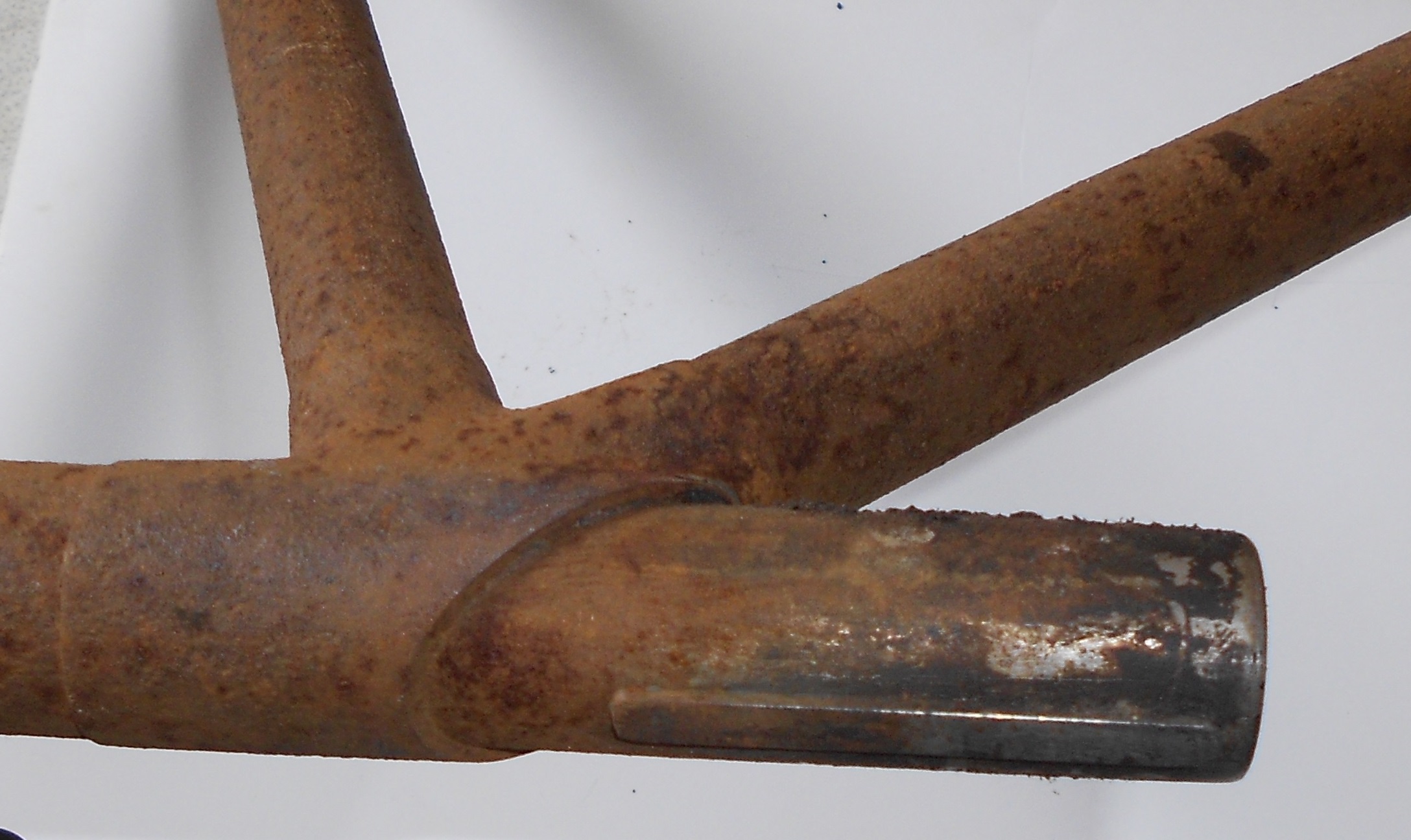

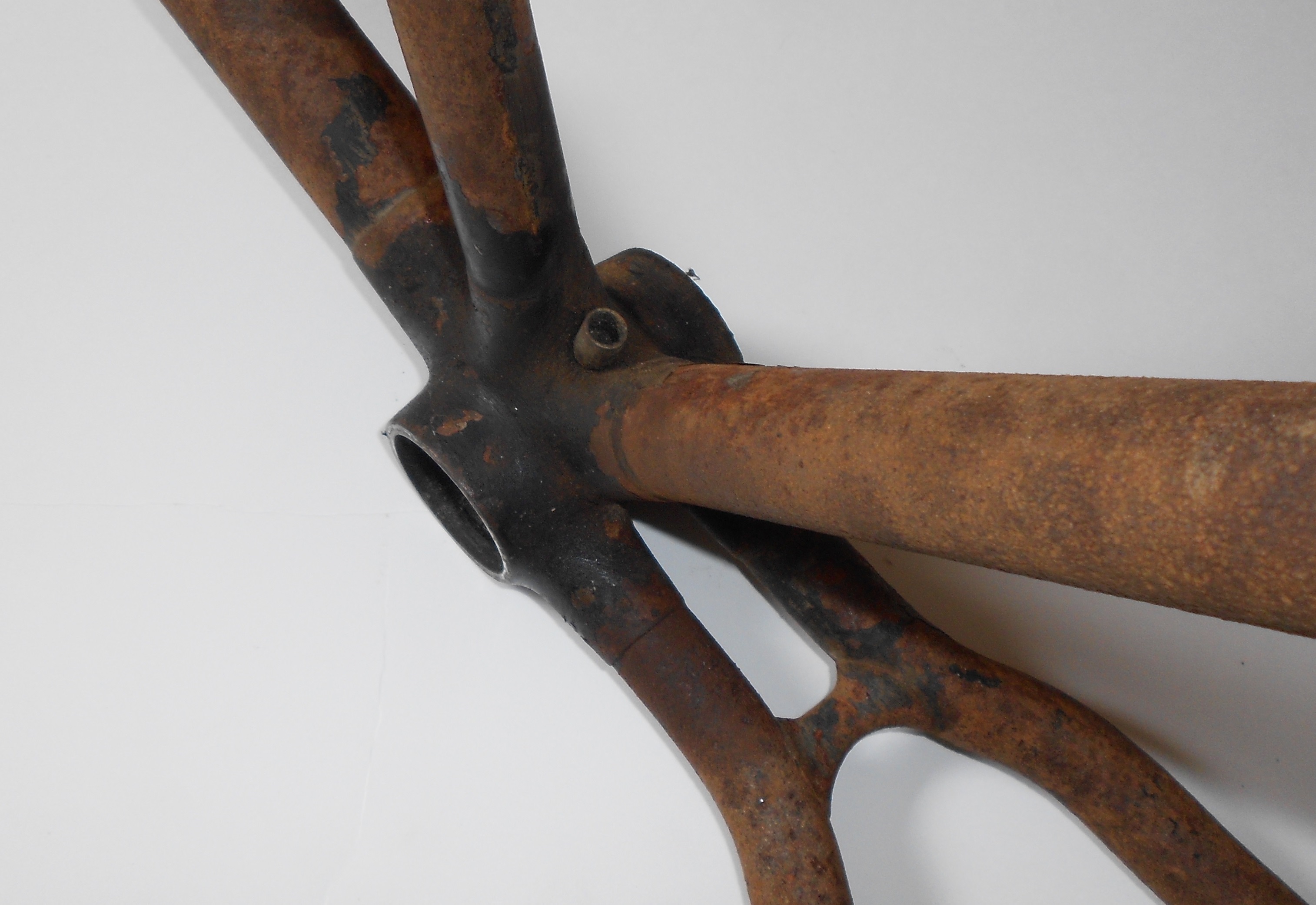

Et la tension de la chaîne primaire est faite en faisant coulisser la boîte de pédalier avant sous un "moignon" horizontal muni d'un bourrelet qui correspond à une gorge, probablement à la base des pinces de serrage de cette boîte.
2 (3)

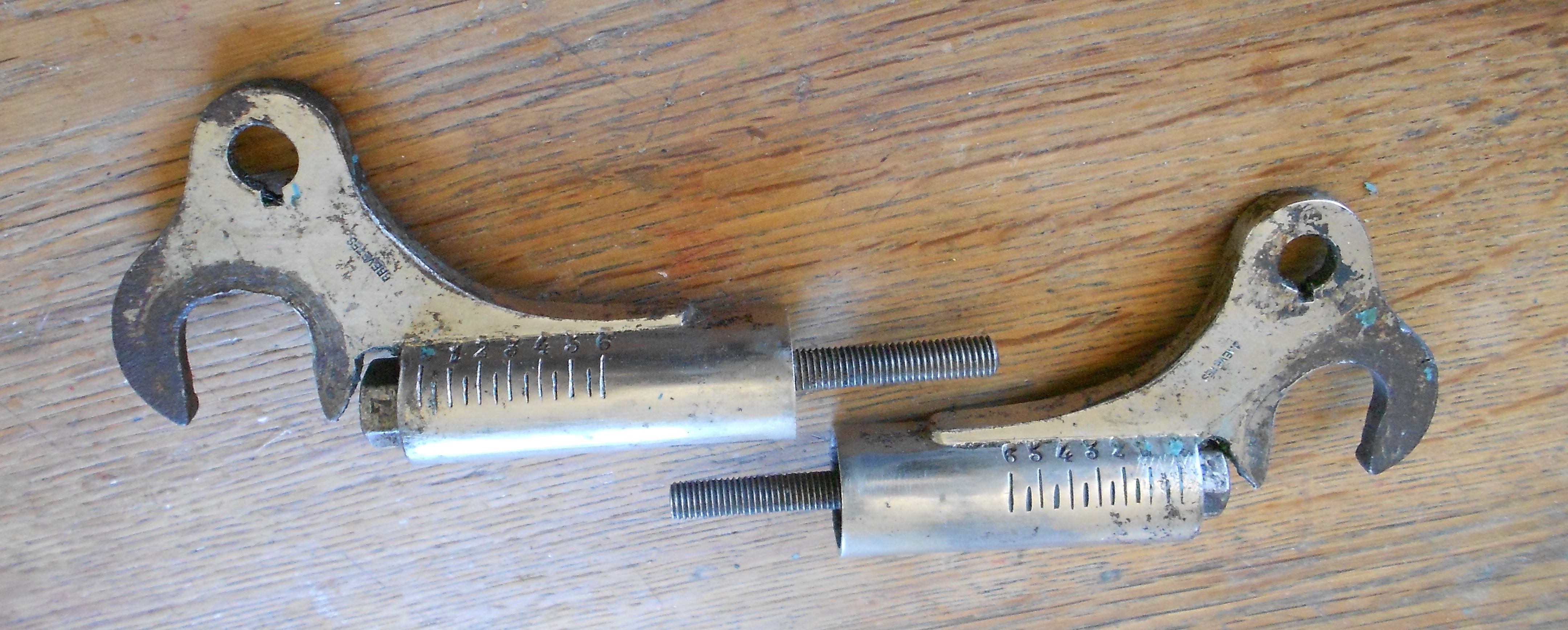

19/06/2018 4:17
Voilà les côtés "extérieurs" gradués (et nettoyés) des pattes réglables:
HURTU pattes réglables

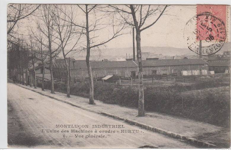

En survolant rapidement de ce que j'ai pu voir sur internet sur la marque Hurtu,dont j'ignore tout,était que les machines a coudre  furent fabriquées non loin de chez moi,c'est a dire ,à Montluçon.
19/06/2018 8:23

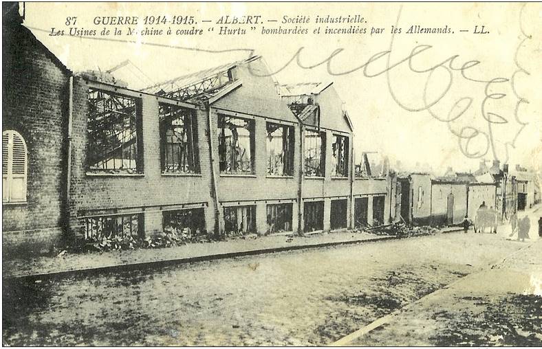

Oui, mais après que l'usine de Albert (Somme) ait été complètement détruite pendant la 1 ère guerre mondiale.

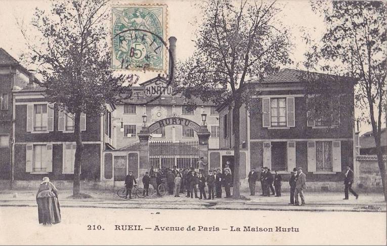

Et une usine pour les vélos à Rueil (pas encore Malmaison).

C'est beaucoup plus compliqué que ça. D'abord sur les affiches que tu montres, ce sont les adresses du siège social et d'un magasin, mais pas des usines.
Sur le net je trouve des info (sans source) qui contredisent les modifications de raison sociale qui, malheureusement pour bien comprendre) sont nombreuses. Sur le site le plus important la société des machines agricole figure aussi alors qu'elle n'a rien à voir avec les machines à coudre et les cycles ...
