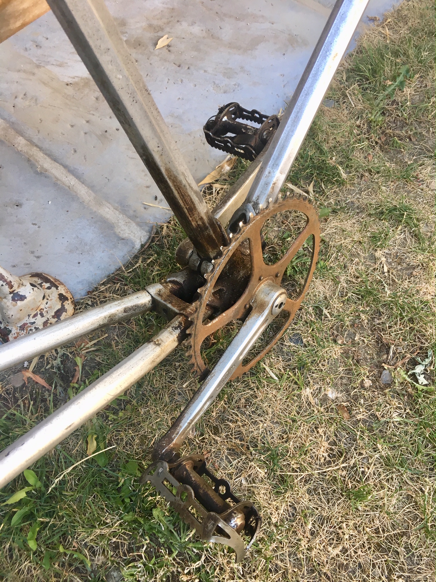

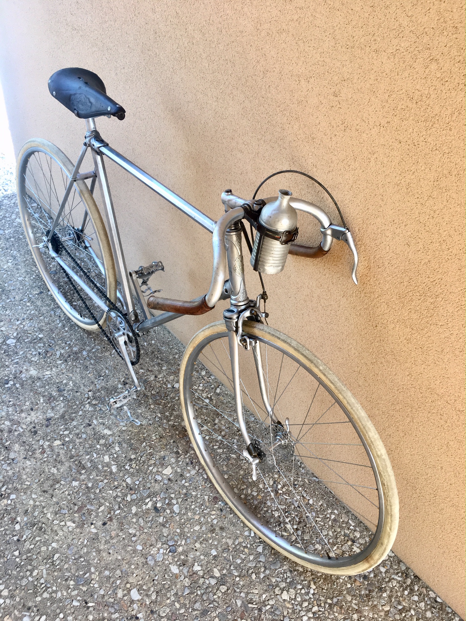

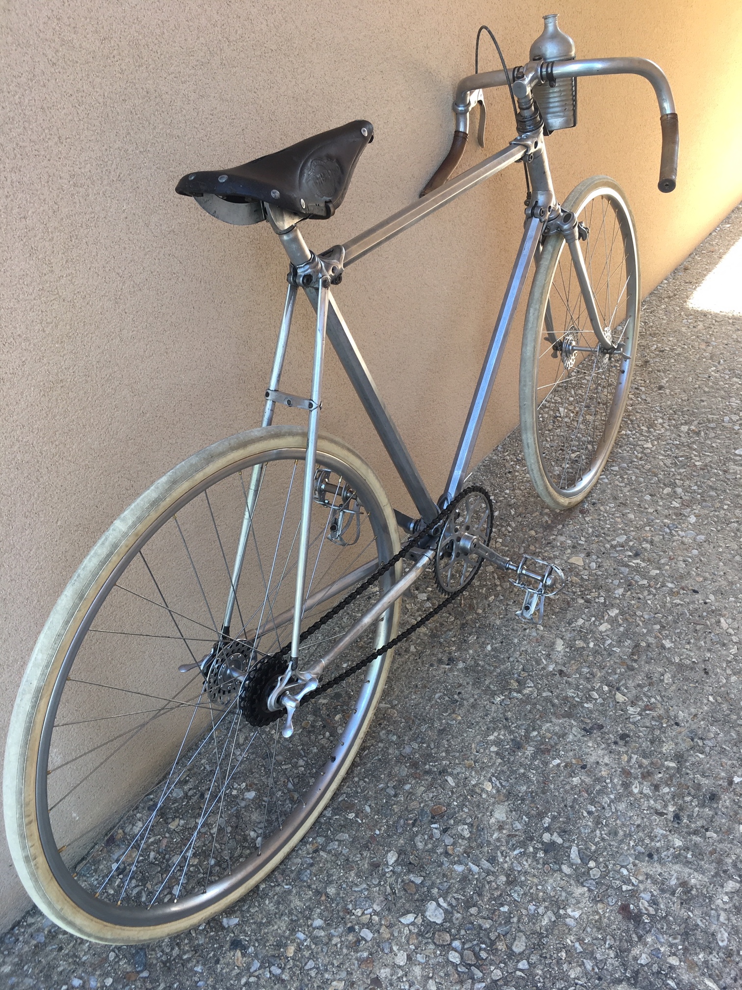

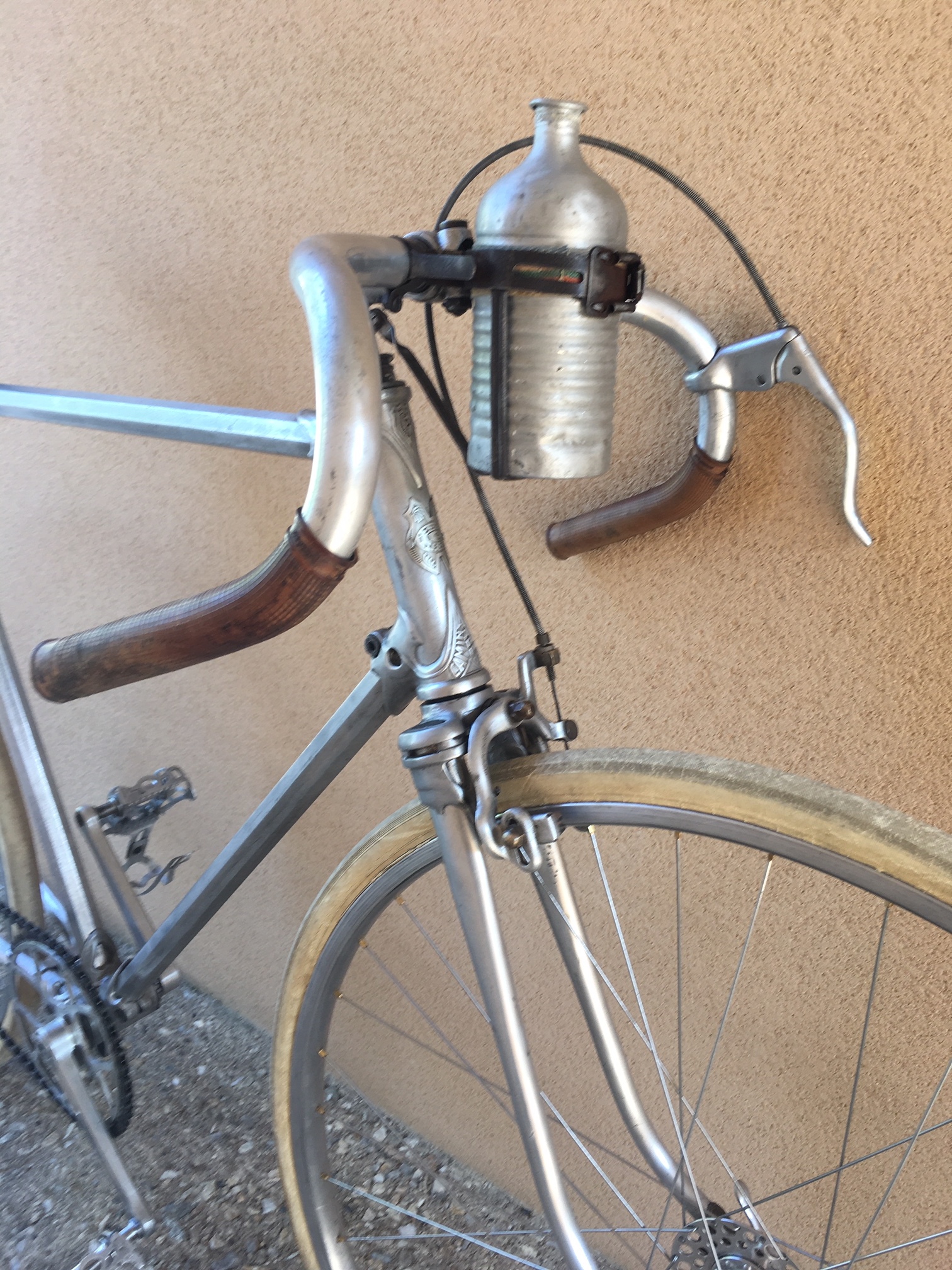

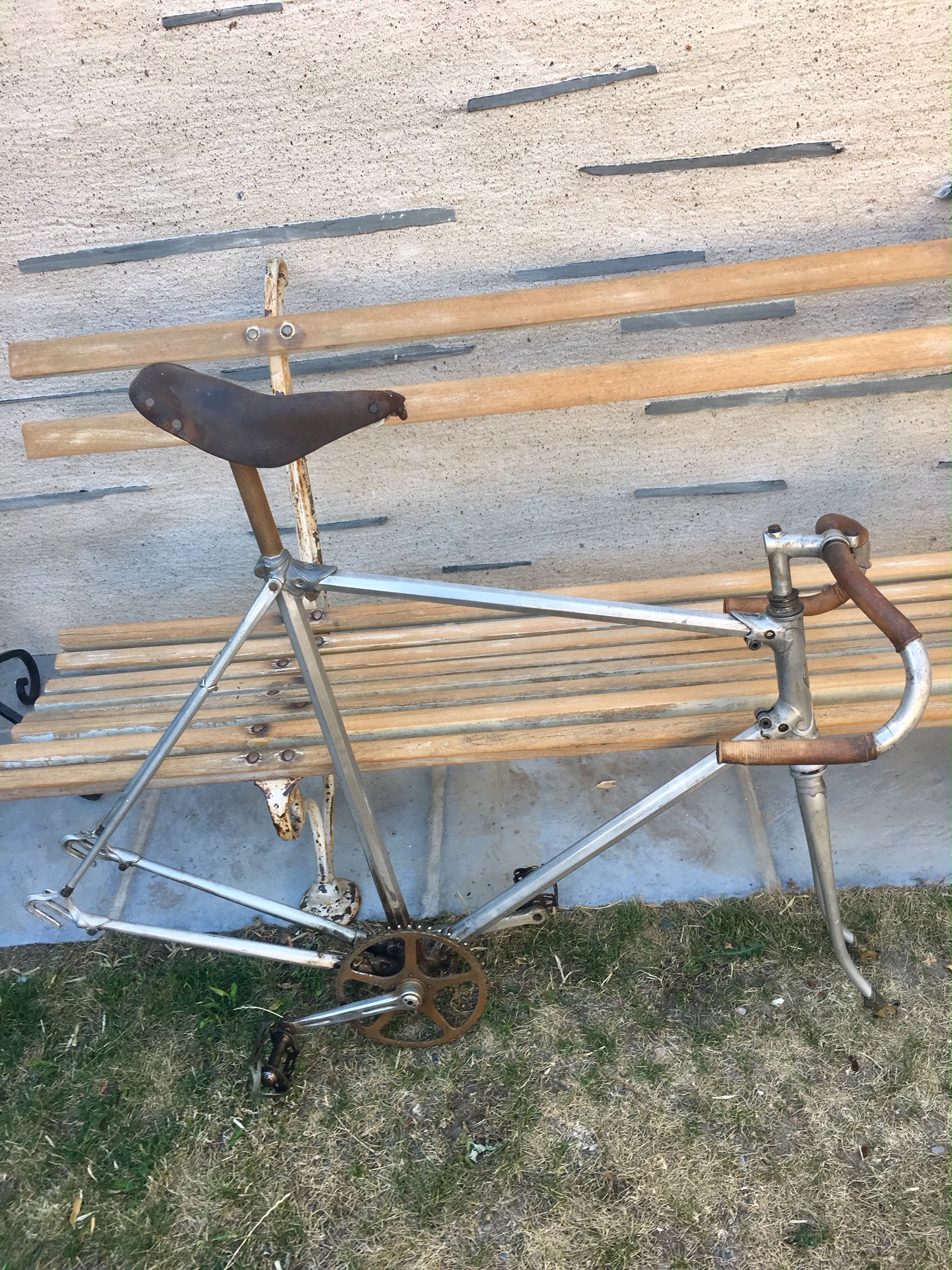

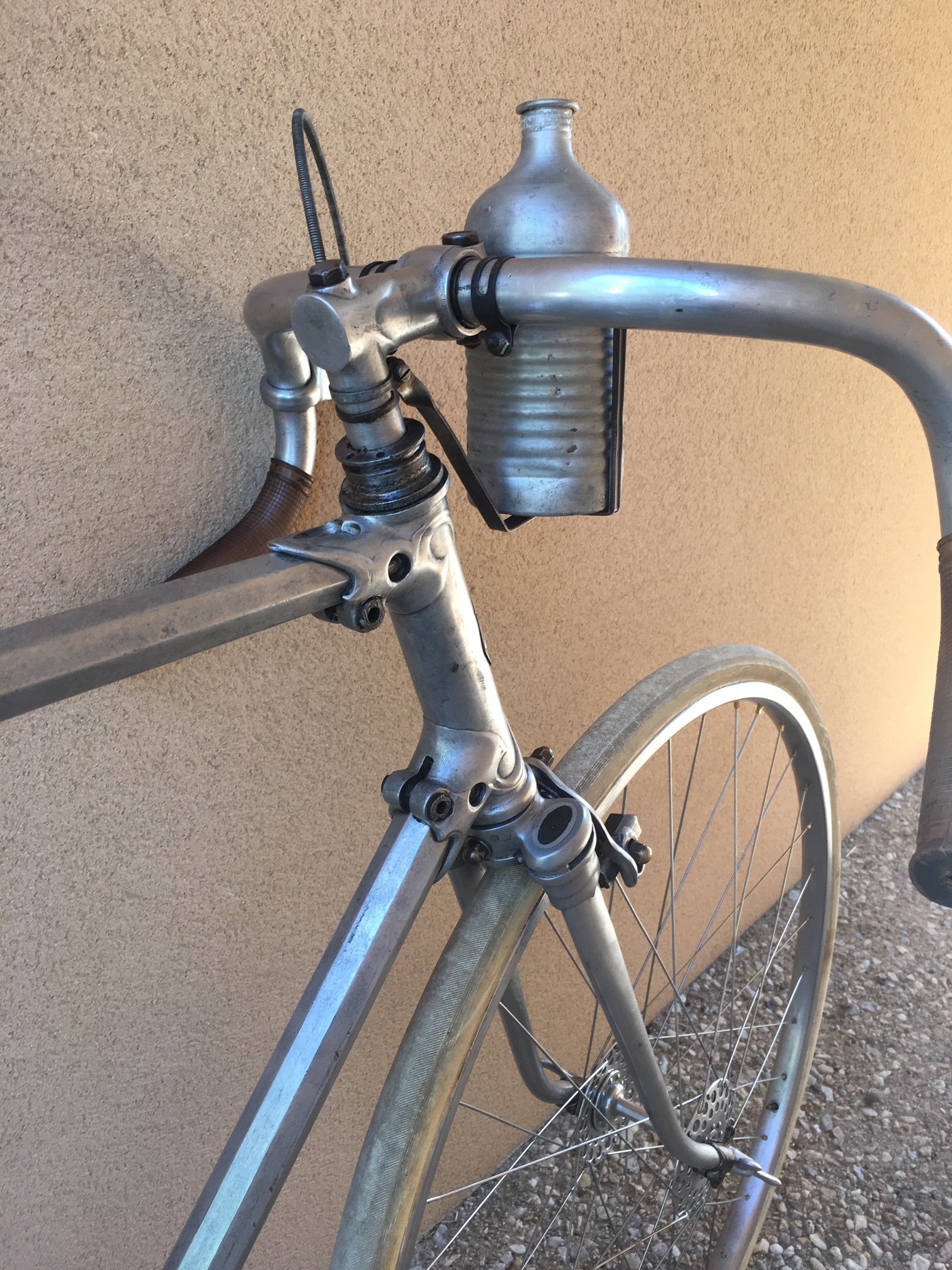

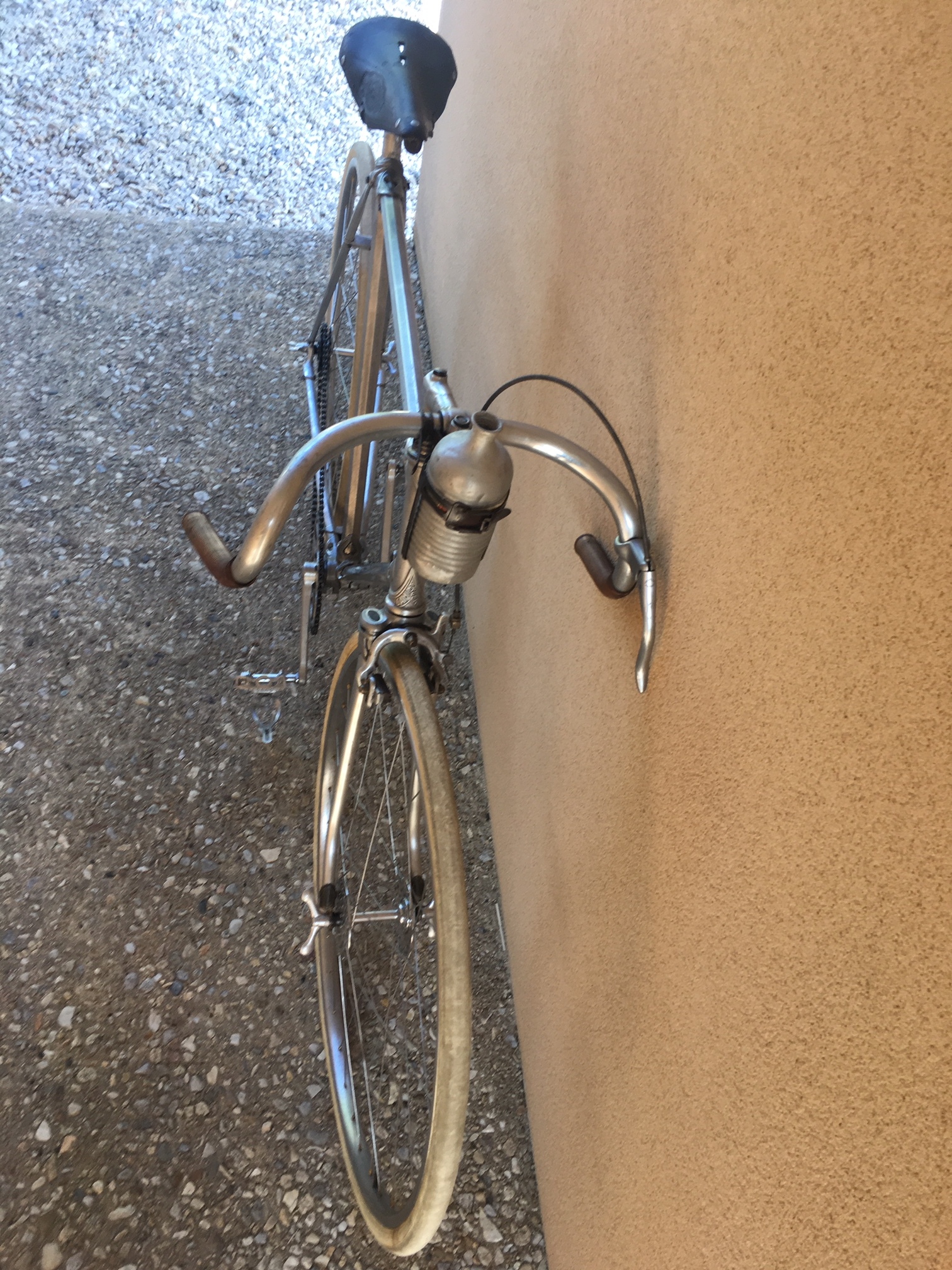

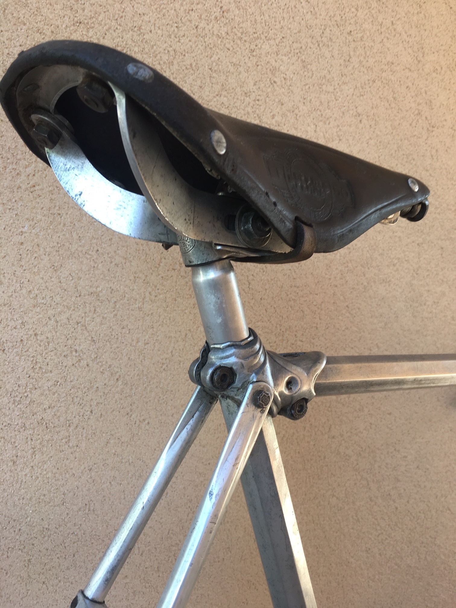

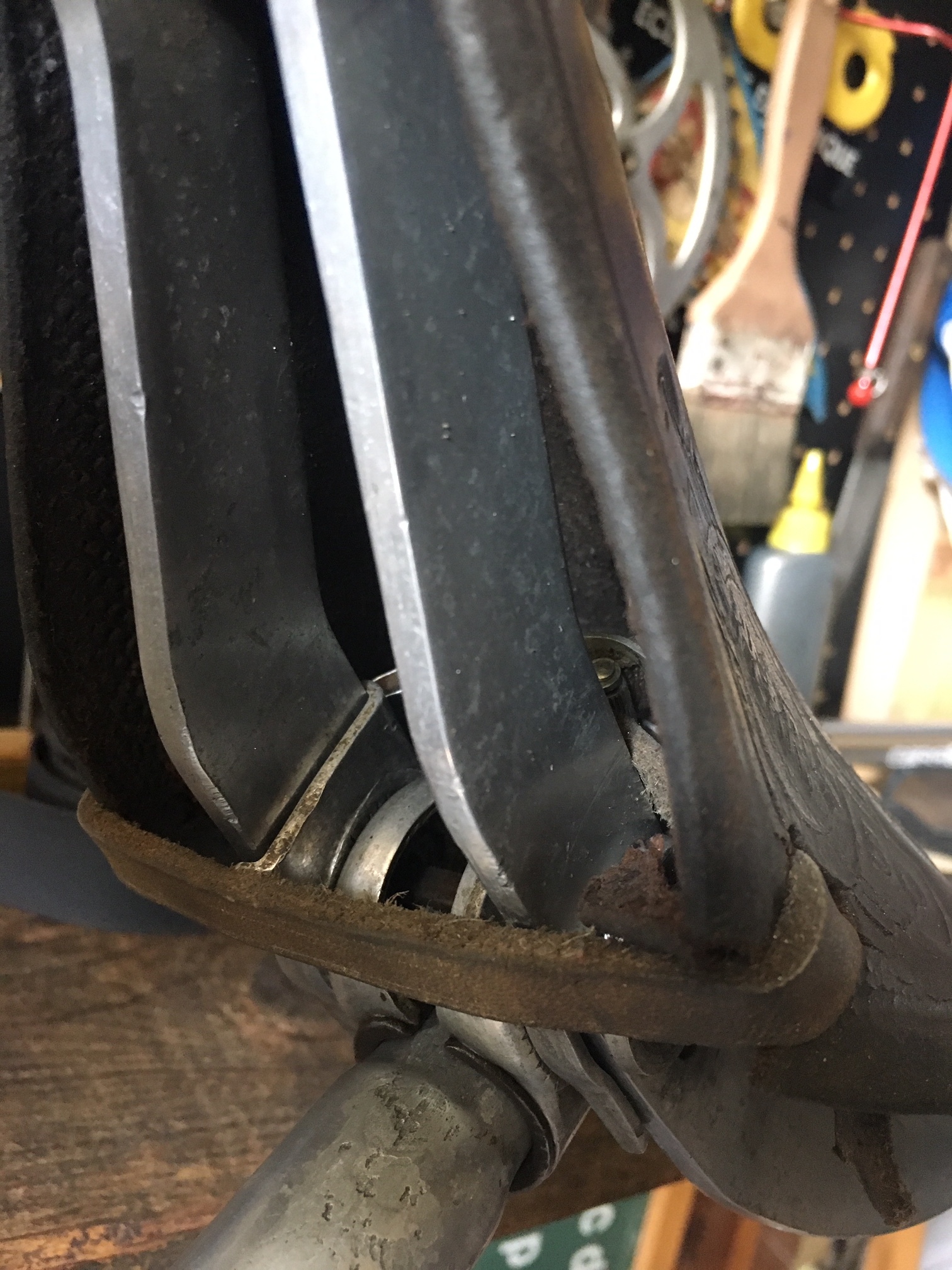

Voici, récupéré chez un ami, un superbe et rare Caminargent "Bordeaux-Paris" (sans dérailleur et un seul frein à l'avant) de 1937/38, un des premiers numéros: 341

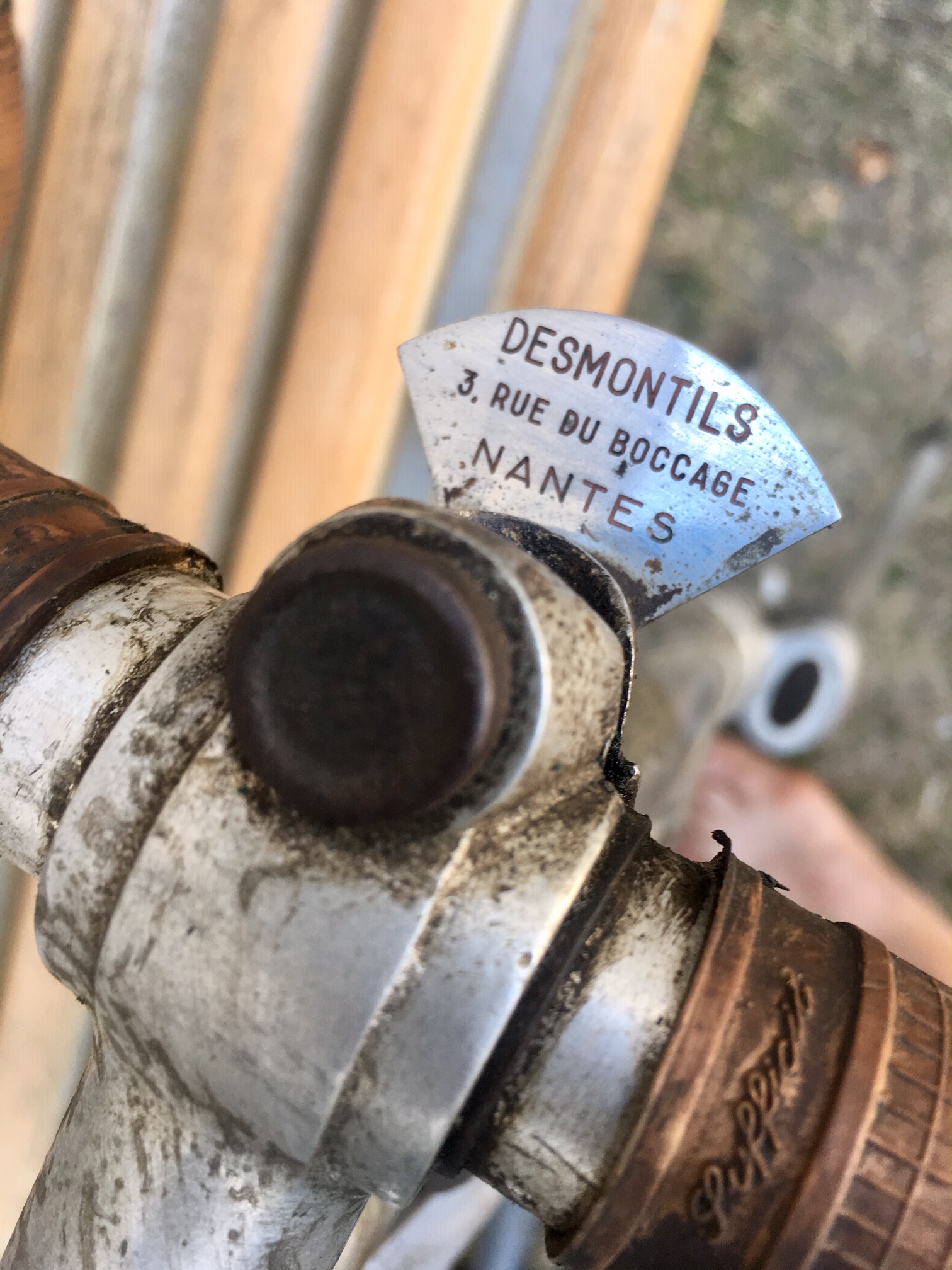

L'état et la crasse accumulée laissent à penser que le vélo est d'origine. la plaque de propriétaire indique que le vélo était à Nantes.

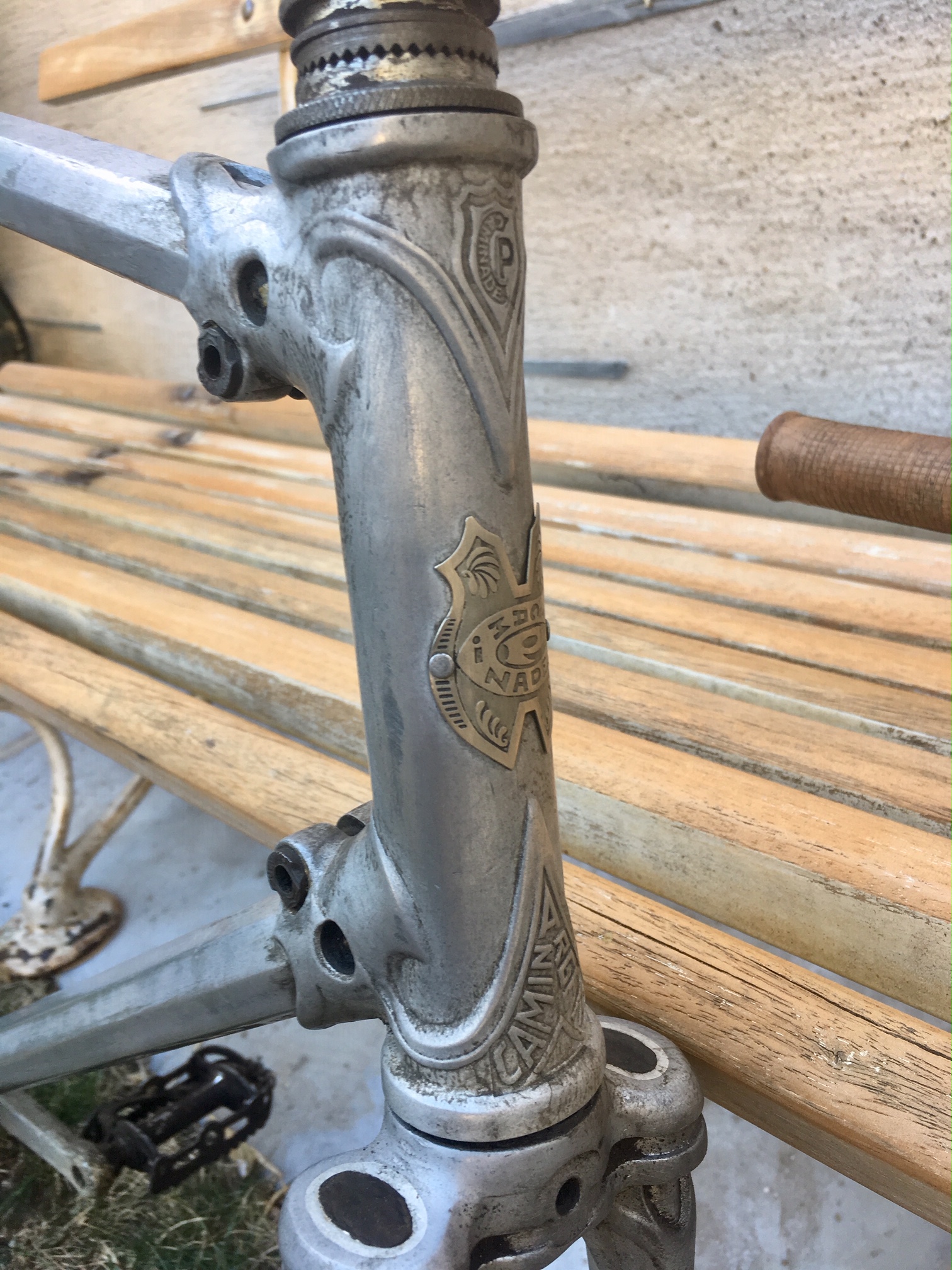

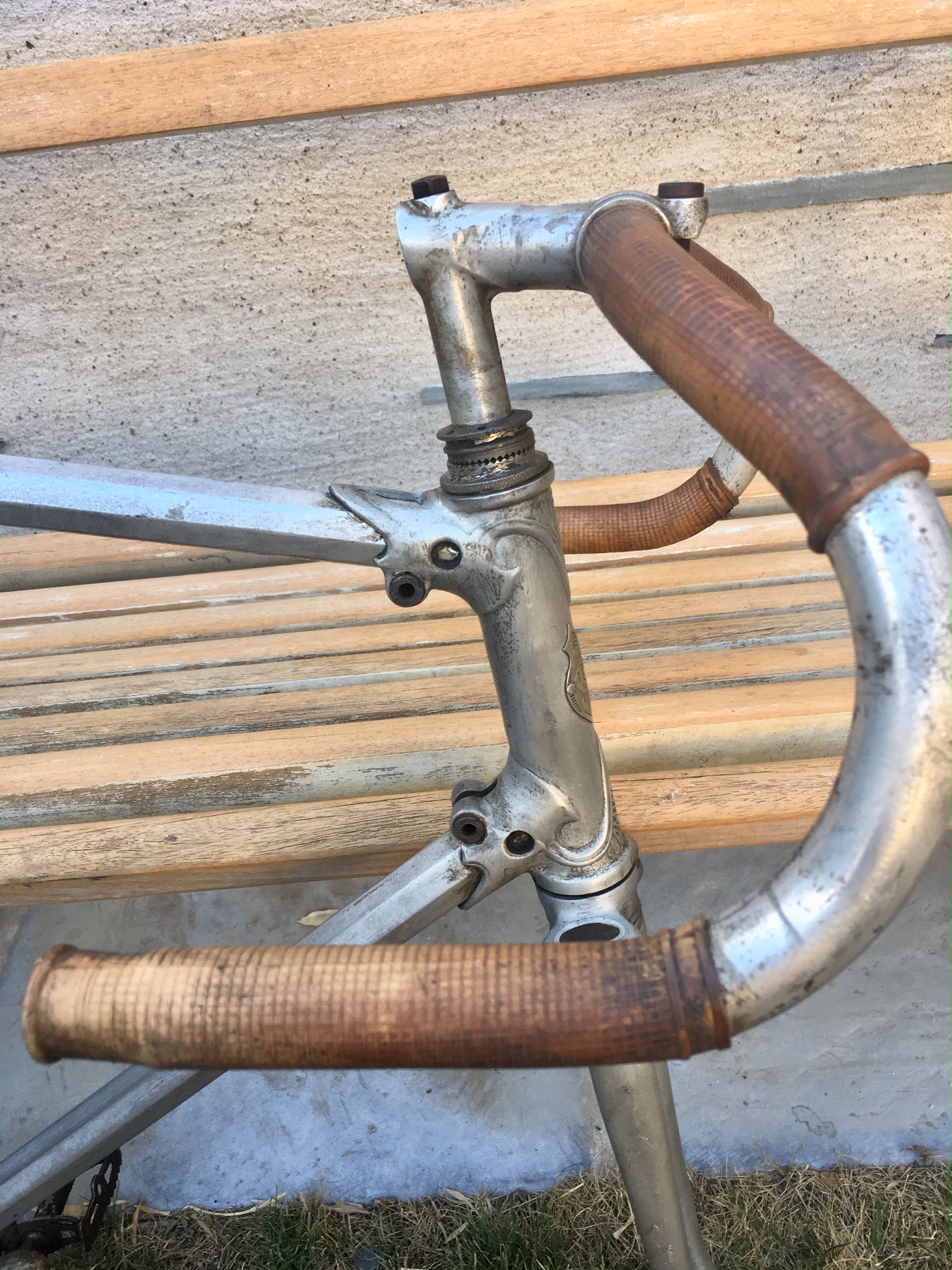

La selle, le cintre et la potence sont siglés "Caminargent"
Une pièce qui, si elle n'est pas vraiment roulable (rigidité improbable) reste historique à plus d'un titre.
Un bon nettoyage, une paire de roues adaptées et un frein gloria, et voilà!

ah oui c'est beau !
En reconnait le style Art Nouveau…
Les raccords associés à l'aluminium on est projeté dans l'univers d'Hector Guimard entre autre… et je dirais même par fantaisie dans celui de Hans Ruedi Giger, un "vrai alien" ce vélo.
12/07/2019 10:39
Oui Benoît! Un mélange d’art nouveau (1900) avec les courbes des raccords! H.Guimard n’est pas loin effectivement ! Et aussi d’art deco (1925) avec les tubes hexagonaux et les lignes droite!
les gens confondent souvent art nouveau et art deco! Ça n’a pourtant rien à voir!:-)

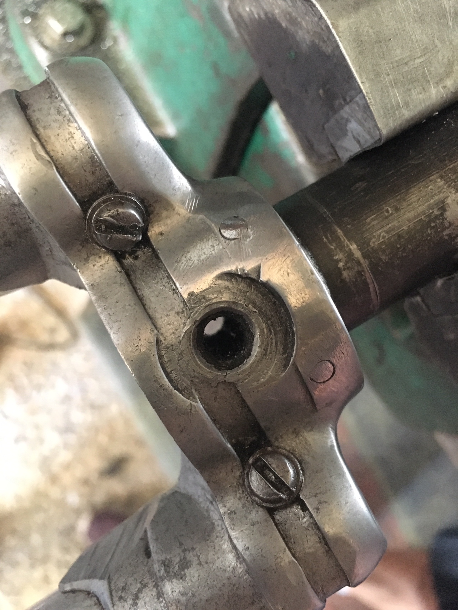

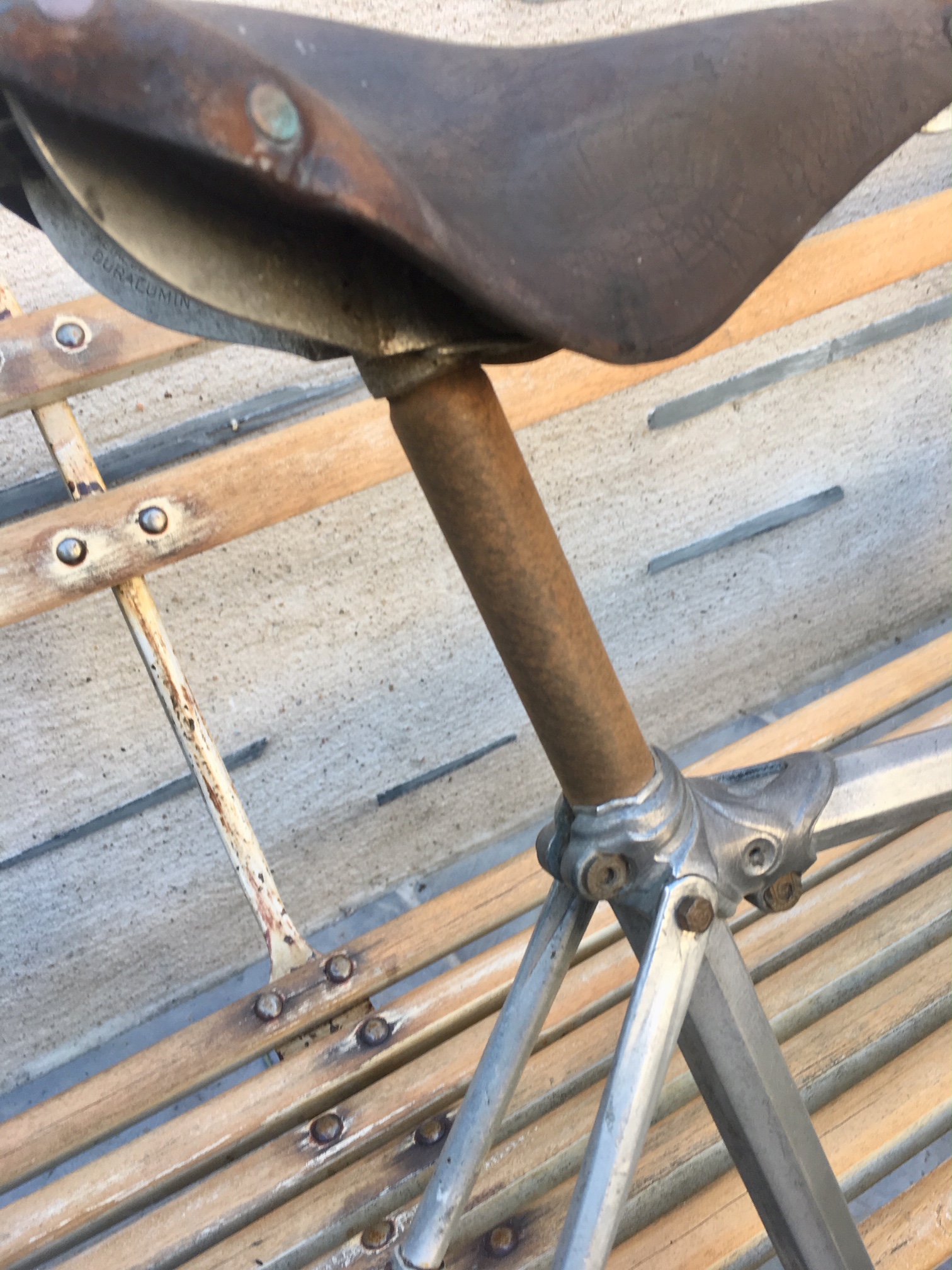

ces caminades en alu manchonnés et vissés (les têtes de vis sont sublimes!) ne ressemblent à rien d’autre! Ils sont uniques!
14/07/2019 2:35
Stan, surtout ne prends pas le risque de débloquer les raccords, c'est là qu'ils risquent de se casser.

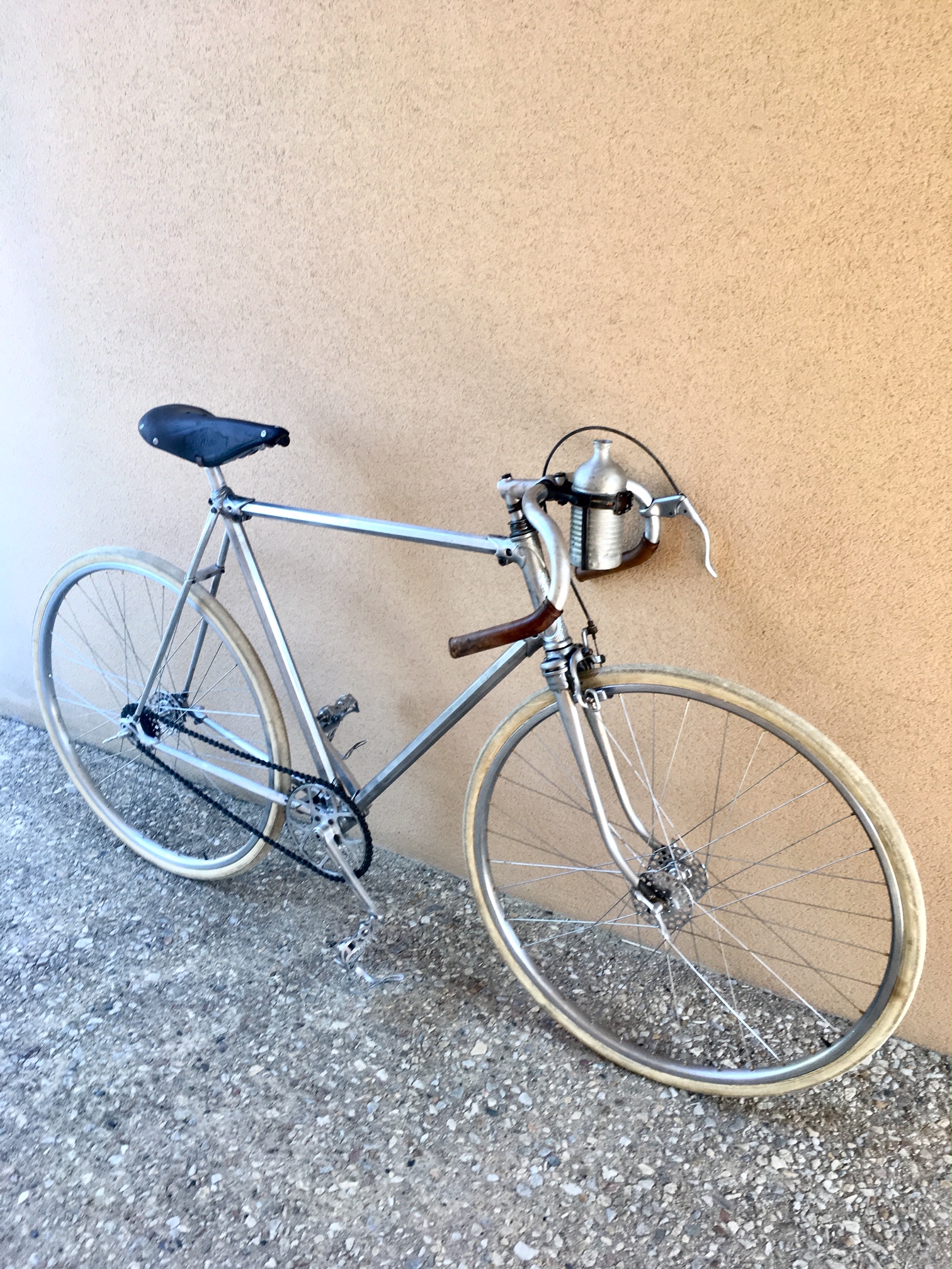

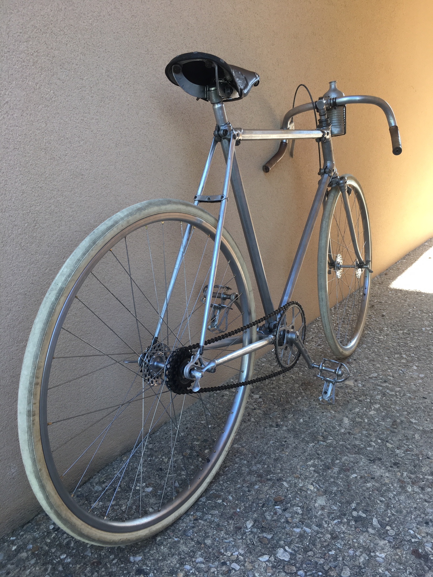

Voici donc le vélo remonté proprement.

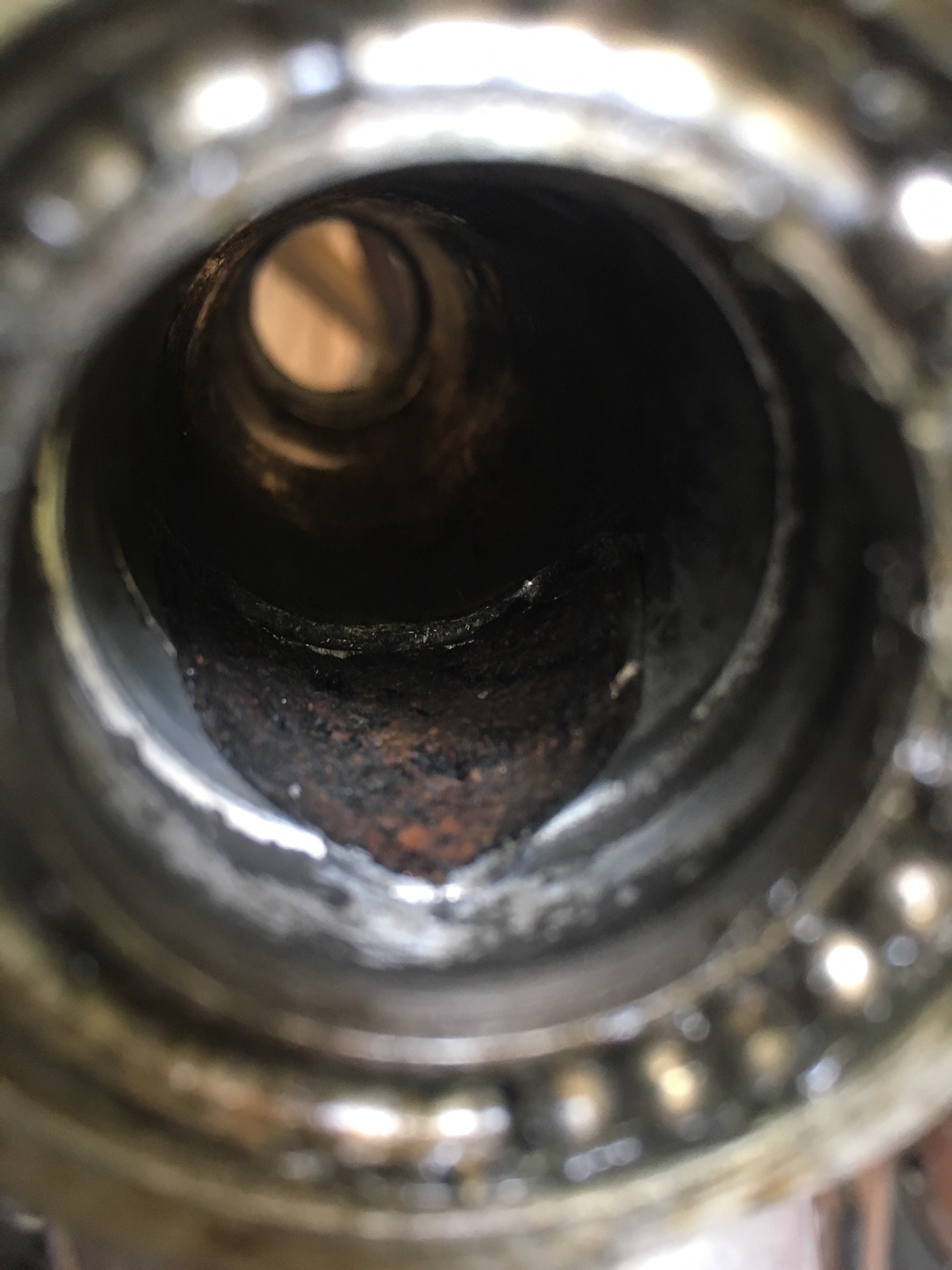

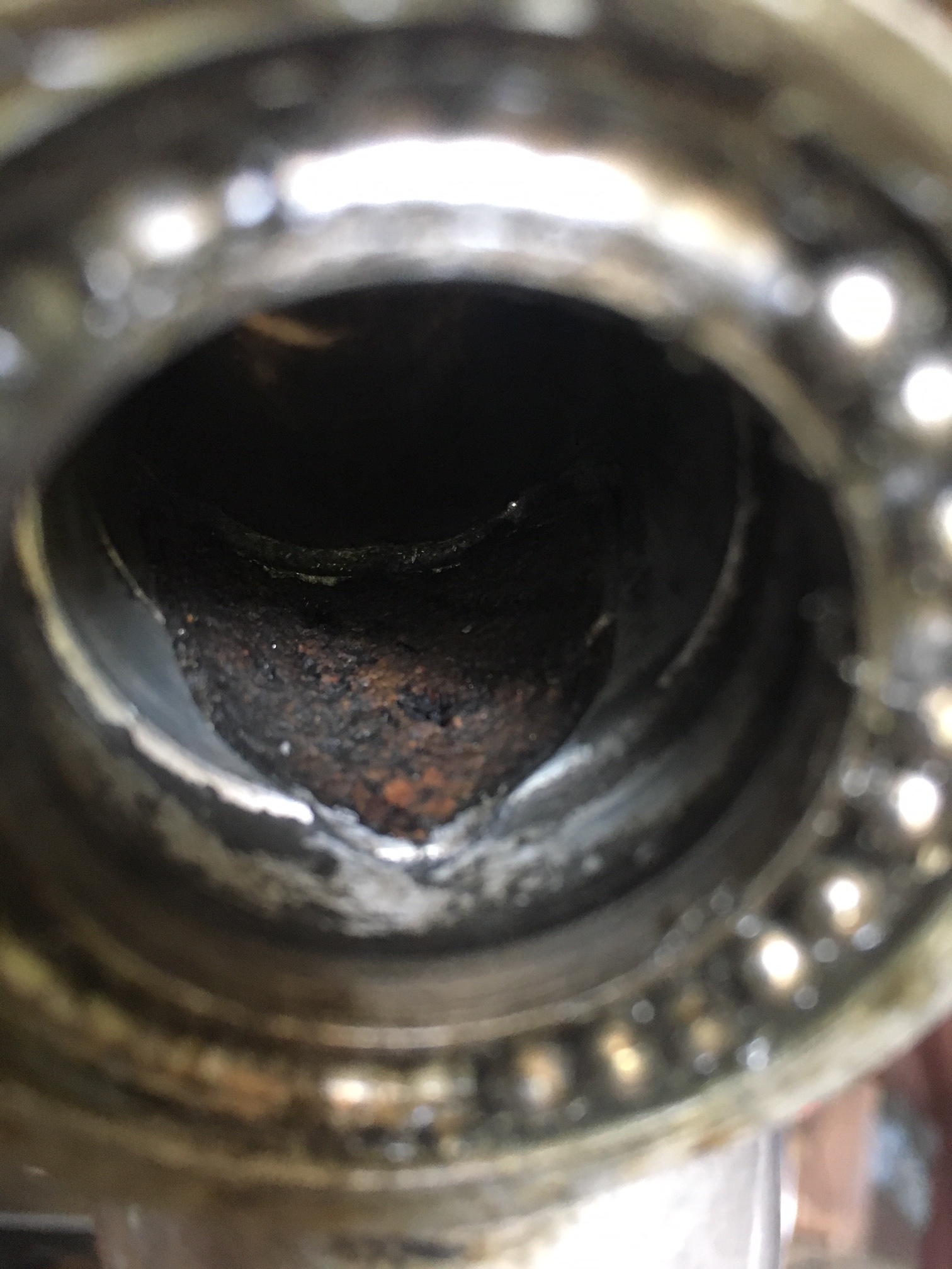

Je profite de ce post pour relater les constatations faites, de l'assemblage d'origine, disons pour le moins douteux pas très "technique"...

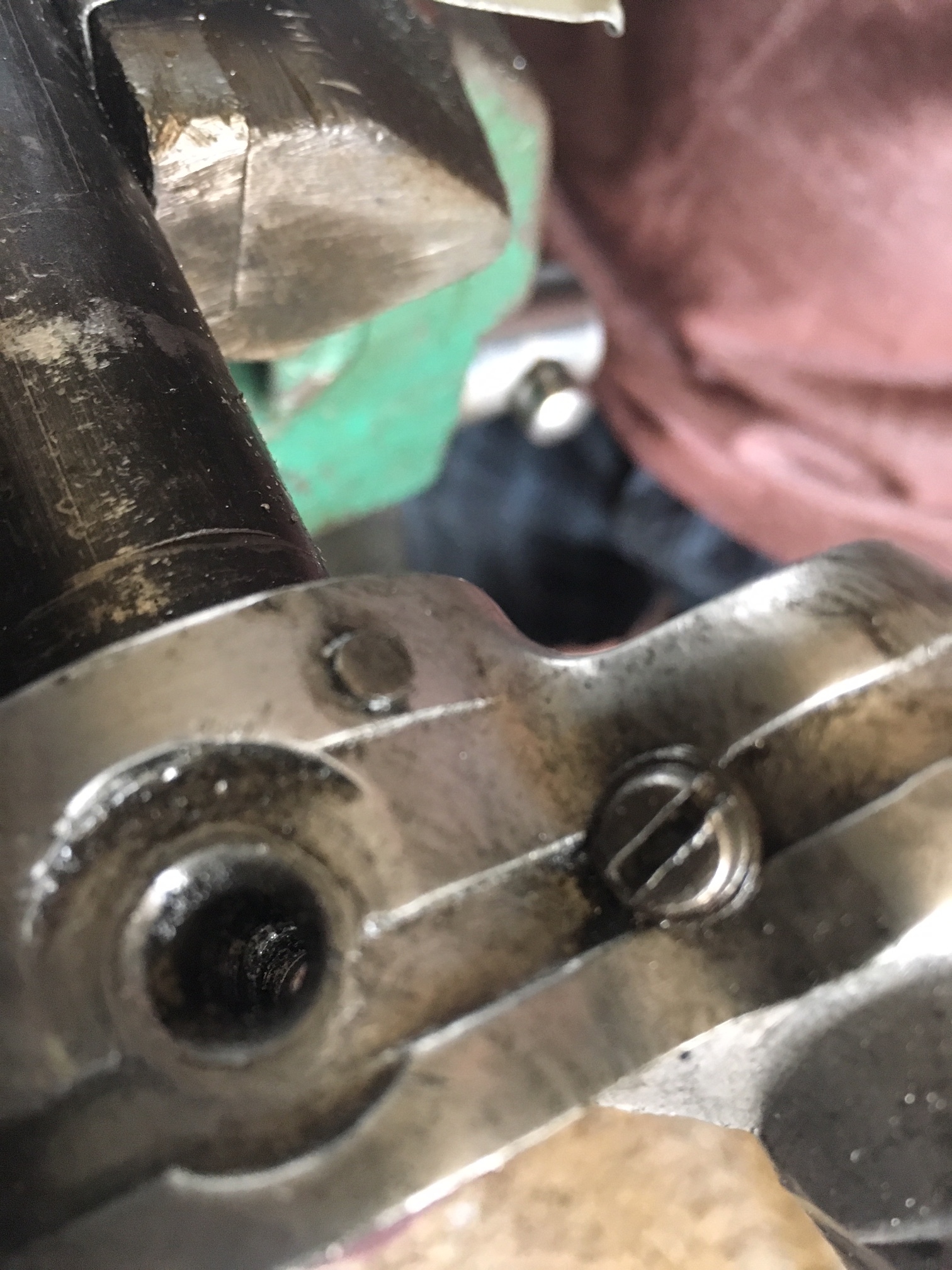

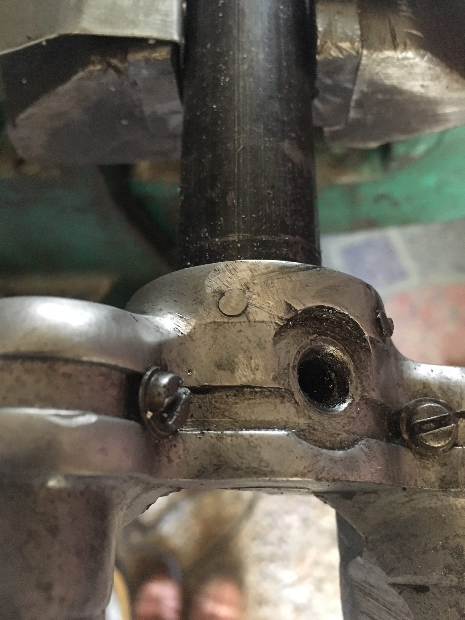

Après avoir remonté la fourche, nous nous apercevons qu'il existe un jeu énorme dans celle-ci... Même si je n'ai pas prévu de faire le tour de France avec, on ne peut décemment pas laisser ça en l'état!
Nous re démontons la fourche et constatons que le pivot de direction en acier est juste emboité dans le moulage de tête de fourche et surtout qu'il ne traverse pas entièrement celle-ci... Avec les années et les différences de dilatation des deux métaux, le jeu s'est accentué et le pivot n'est plus solidaire de la tête de fourche...
Que faire? En voyant les deux vis sur les cotés de la tête de fourche qui servent à maintenir le bois qui solidifie les bras de fourche, nous décidons de mettre également deux vis (en taraudant l'alu) qui solidariseront à nouveau les deux parties. Il reste à araser les vis et on y voit que du feu!..
Un nettoyage sans polissage excessif, une paire de roues d'époque, rayonnées à neuf avec des pneus d'époque trouvé dans le stock de l'ami SuperElliott et voilà!
