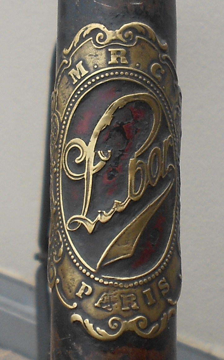

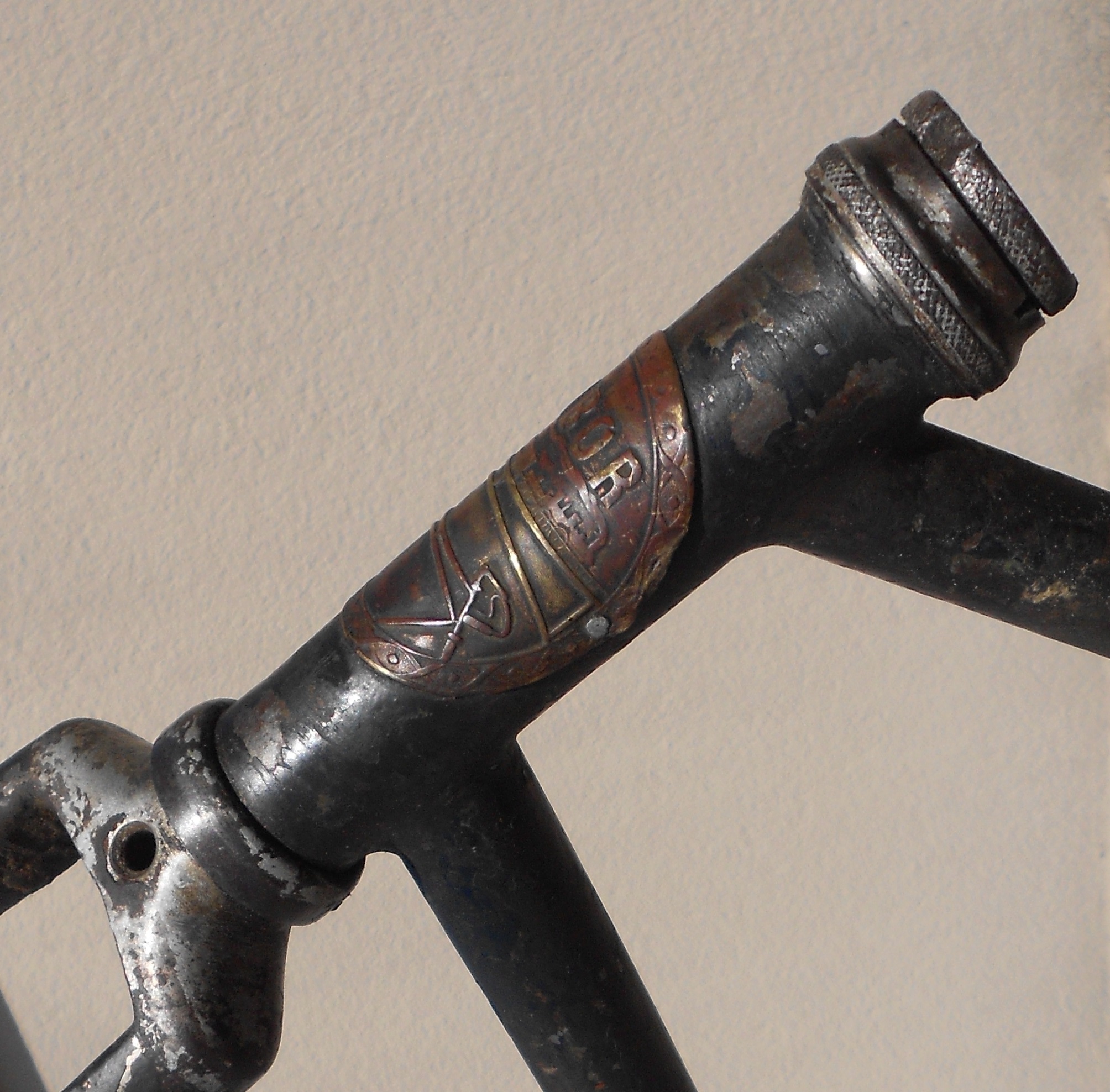

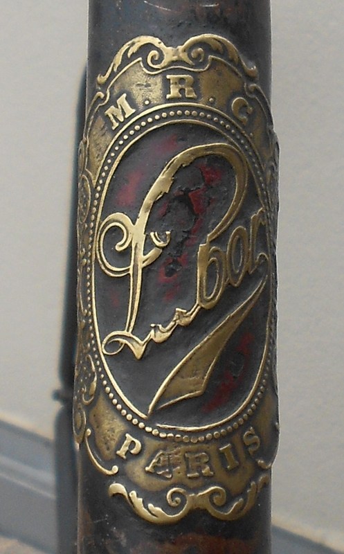

Jusque et y compris sur le catalogue de 1909 la plaque de marque est
1ère
mais une nouvelle plaque apparaît sur la couverture
IMG 20180424 0002
  il est donc probable qu'elle apparaît sur les bicyclette cette année-là et le slogan deviendra «LABOR la marque qui mène le train».

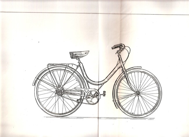

Voici ce qu'on en dit en 1908
IMG 20180424 0003

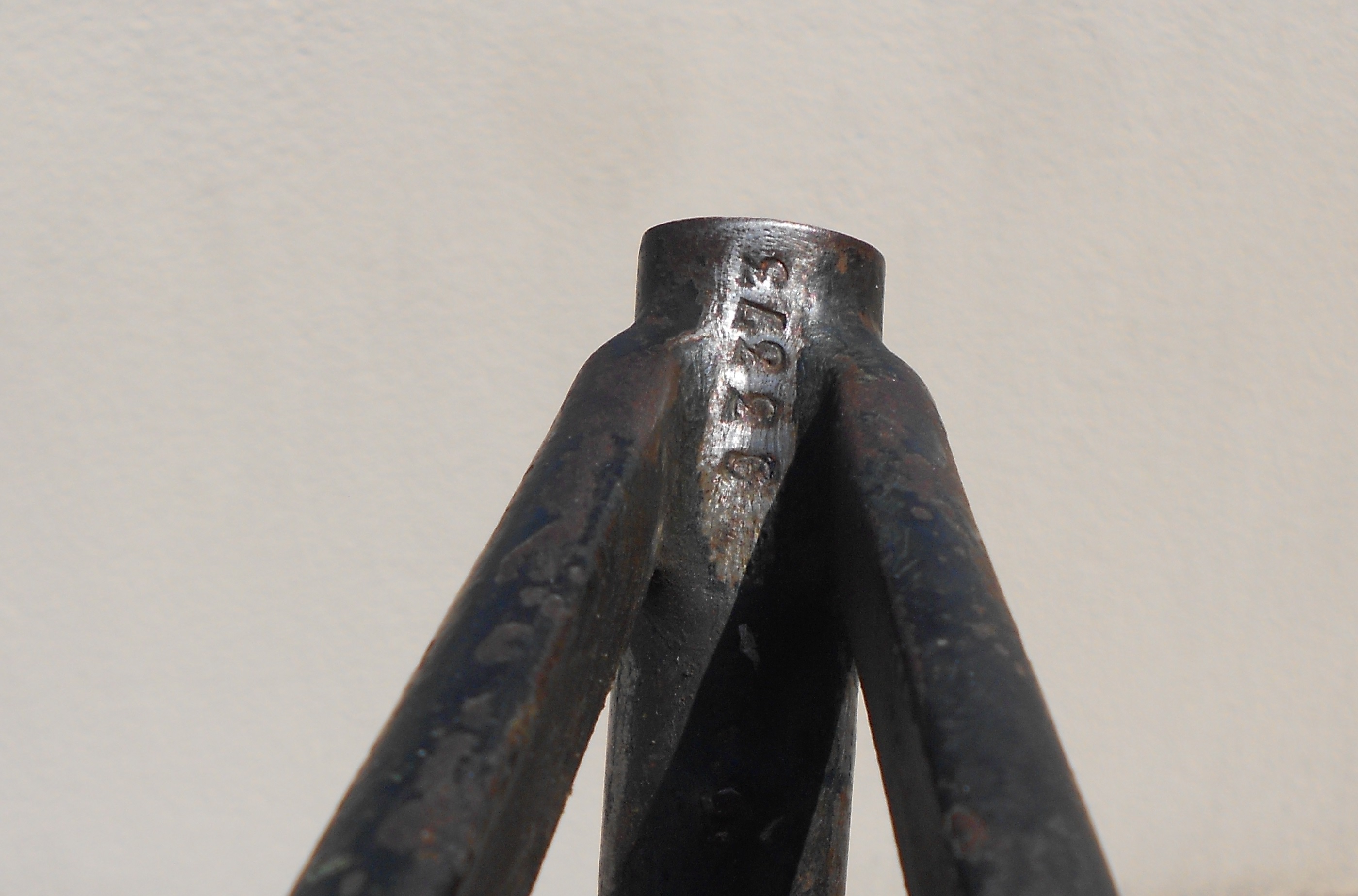

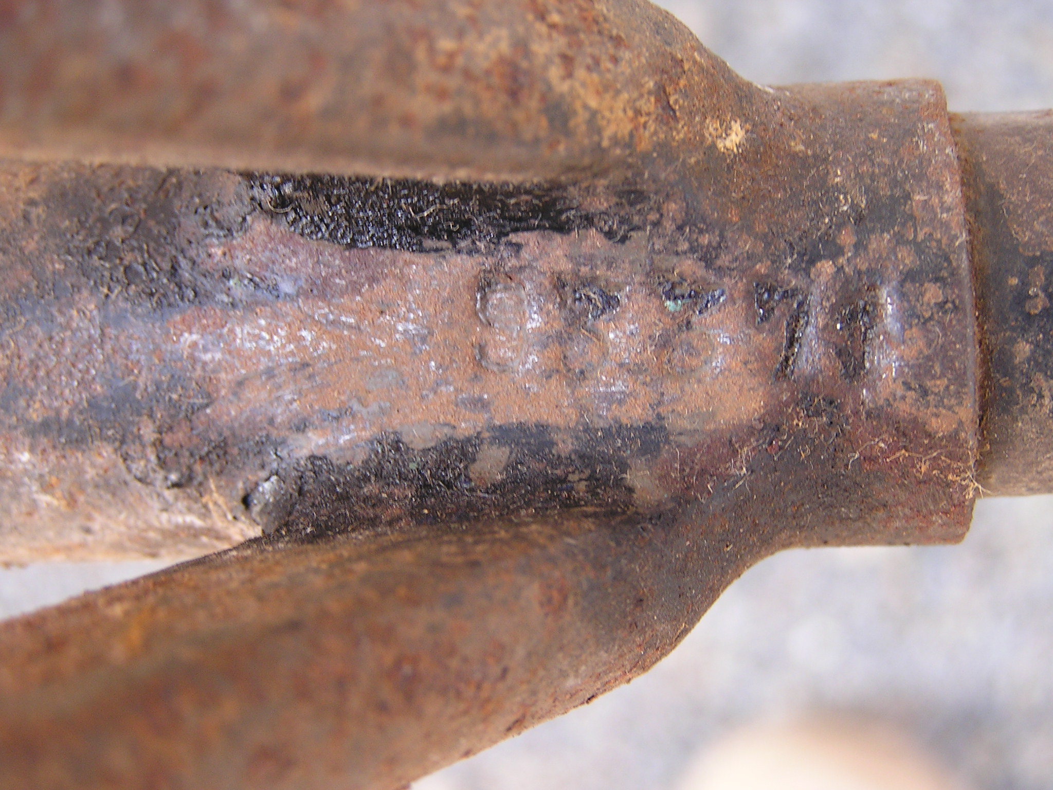

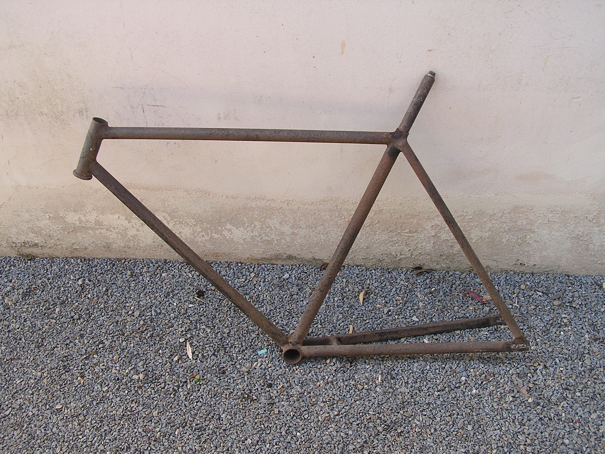

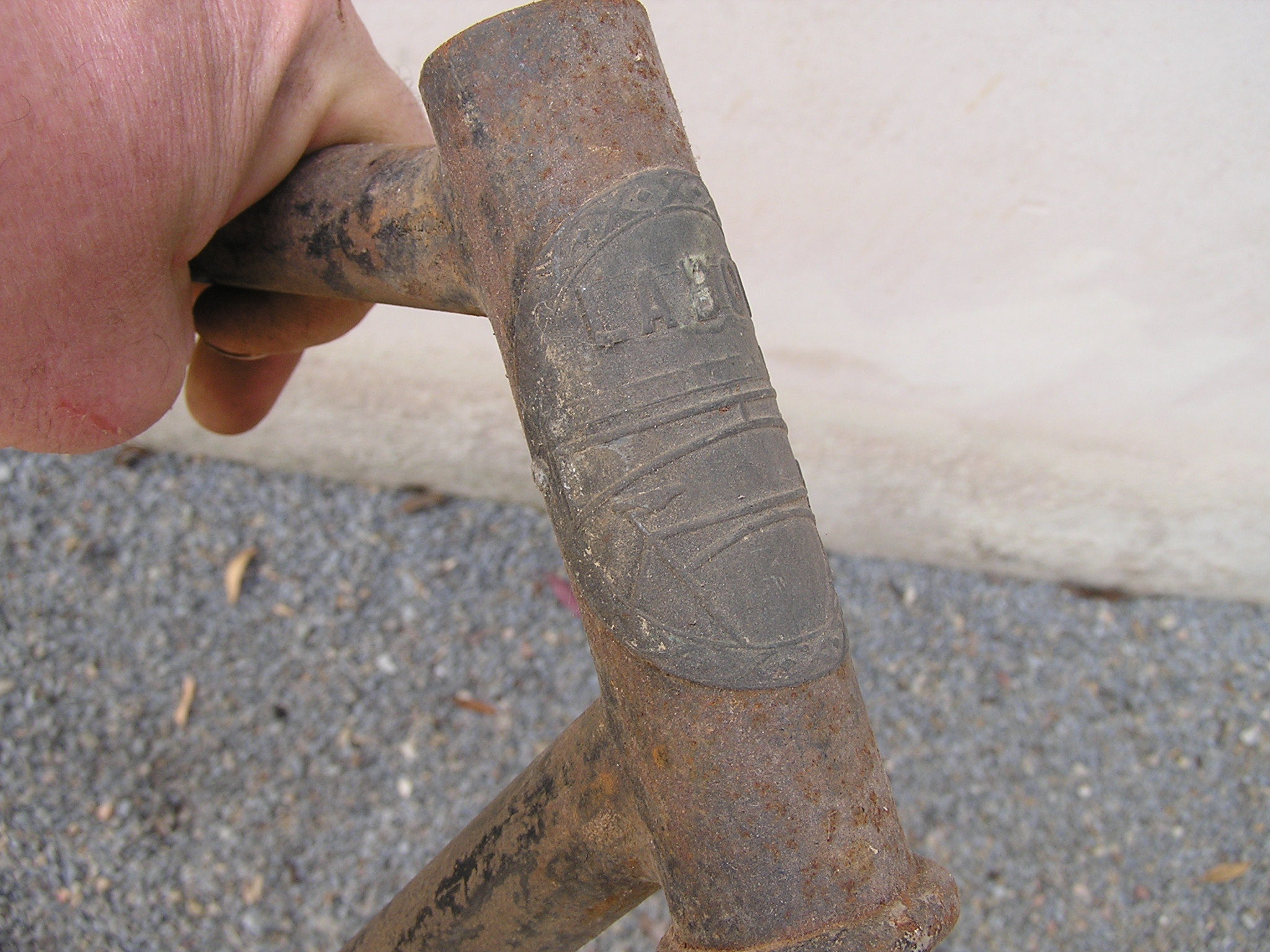

Voici d'abord les photos du 93 371 que son propriétaire m'autorise à montrer ici :
93 371
93 371 (5)
93 371 (1)
93 371 (2)
93 371 (3)
93 371 (4)

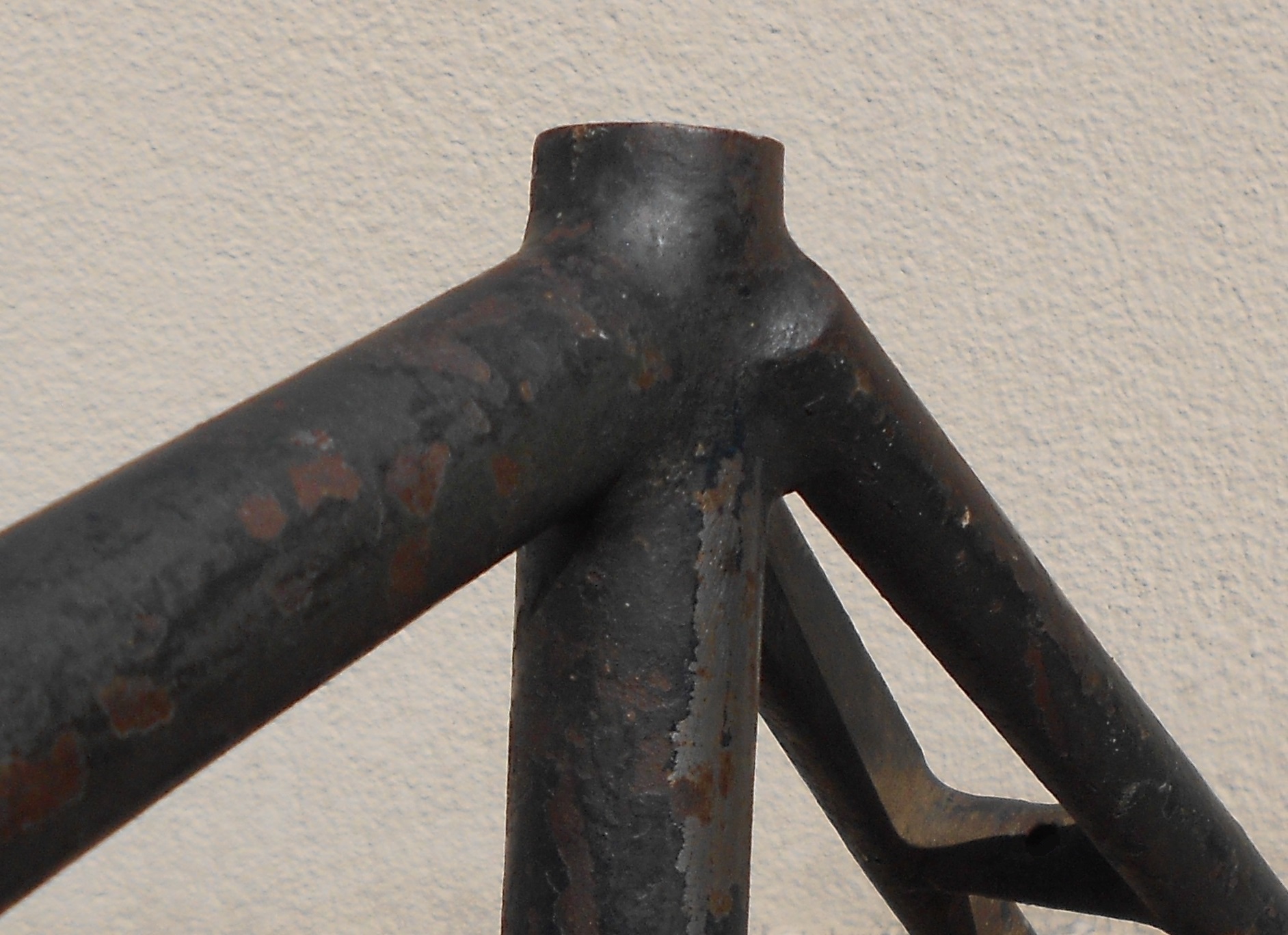

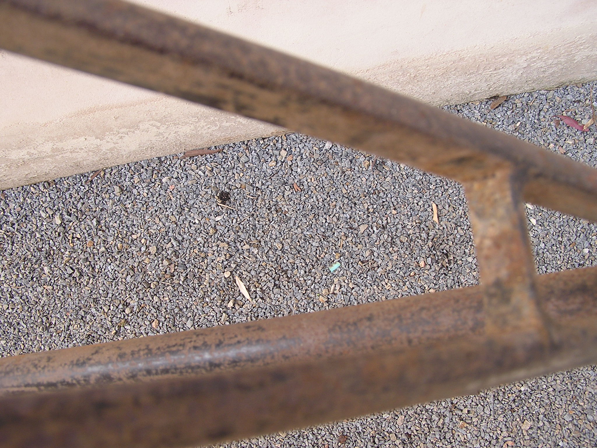

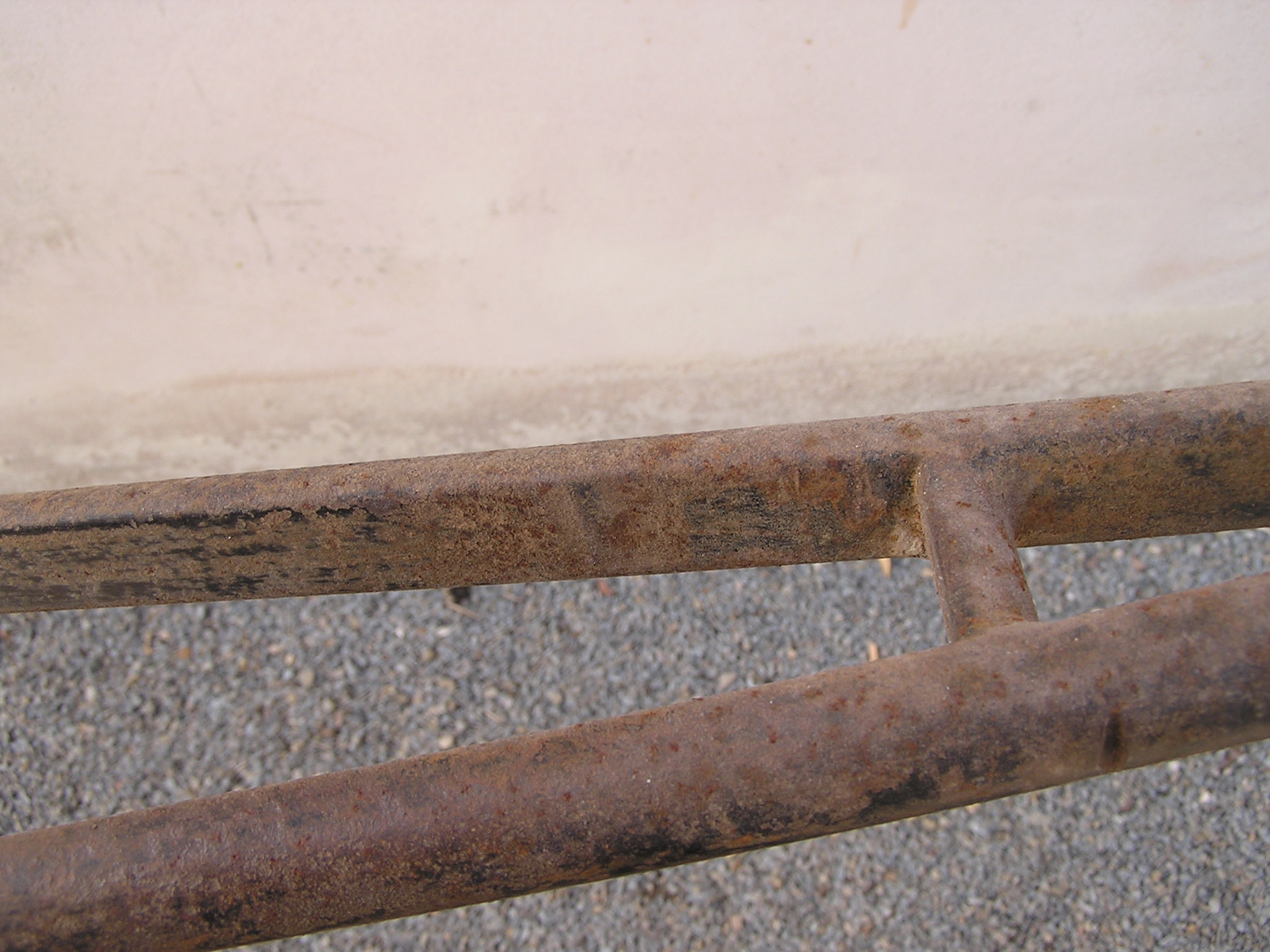

  C'est donc un cadre soudé à l'autogène avec les bases et les haubans rectilignes, sans serrage de selle (qui est donc avec un expandeur) et le n° frappé à l'arrière du tube de selle entre les haubans.

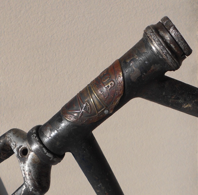

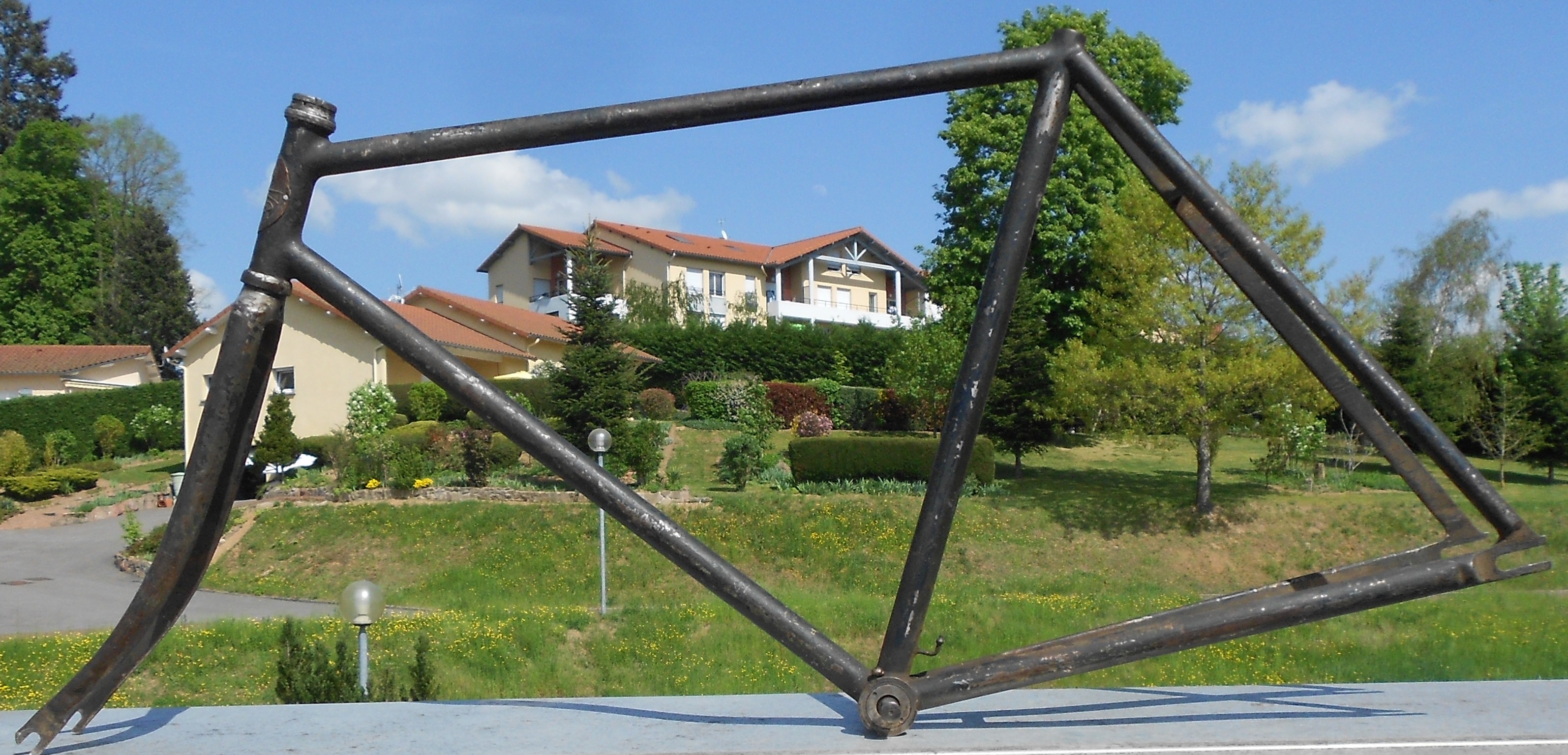

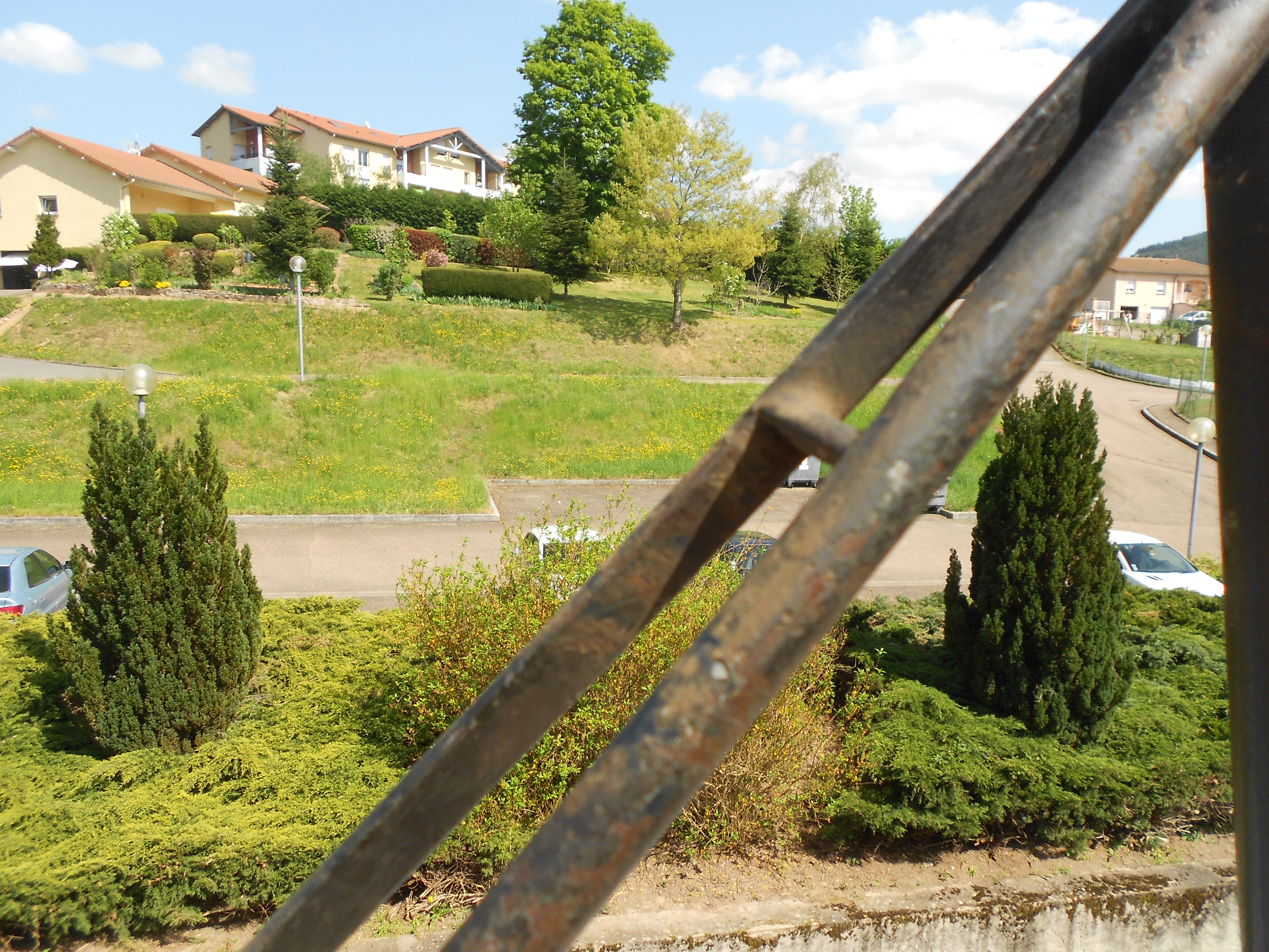

Mon cadre n° 93 373 est identique sauf qu'il porte deux supports de pompe dont un cassé :
93 373 (1)
93 373 (2)
93 373 (3)
93 373 (4)
93 373 (5)
L'écartement des haubans et des bases ne permet pas de passer de gros pneus. Ce sont certainement des cadres de course ou pour le moins de sport. A la fourche il y a un peu plus de marge.
Je ne connais pas d'autre LABOR ainsi fait.

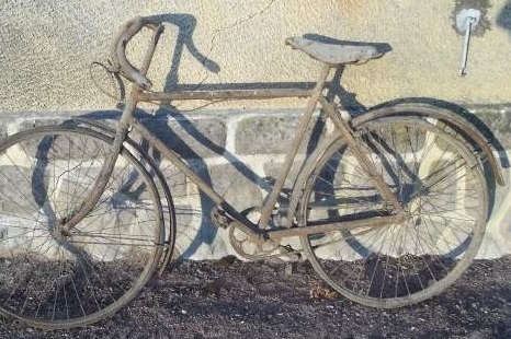

c'est Edmond Gentil qui conseilla et fabriqua les 1er cadres pour la société Solex ( un des 2 patrons était grand ami de Mr Gentil) ,c'est pour cela qui si vous avez l'occasion de décaper un cadre col de cygne velosolex,vous verrez les fameuses soudures a l’autogène!
les cadres col de cygnes pour solex était numérotés au niveau de  patte de fixation de la roue arrière,ces cadres étant été fabriqué chez Alcyon,je rêve de trouver un jour une trace dans les archives...
