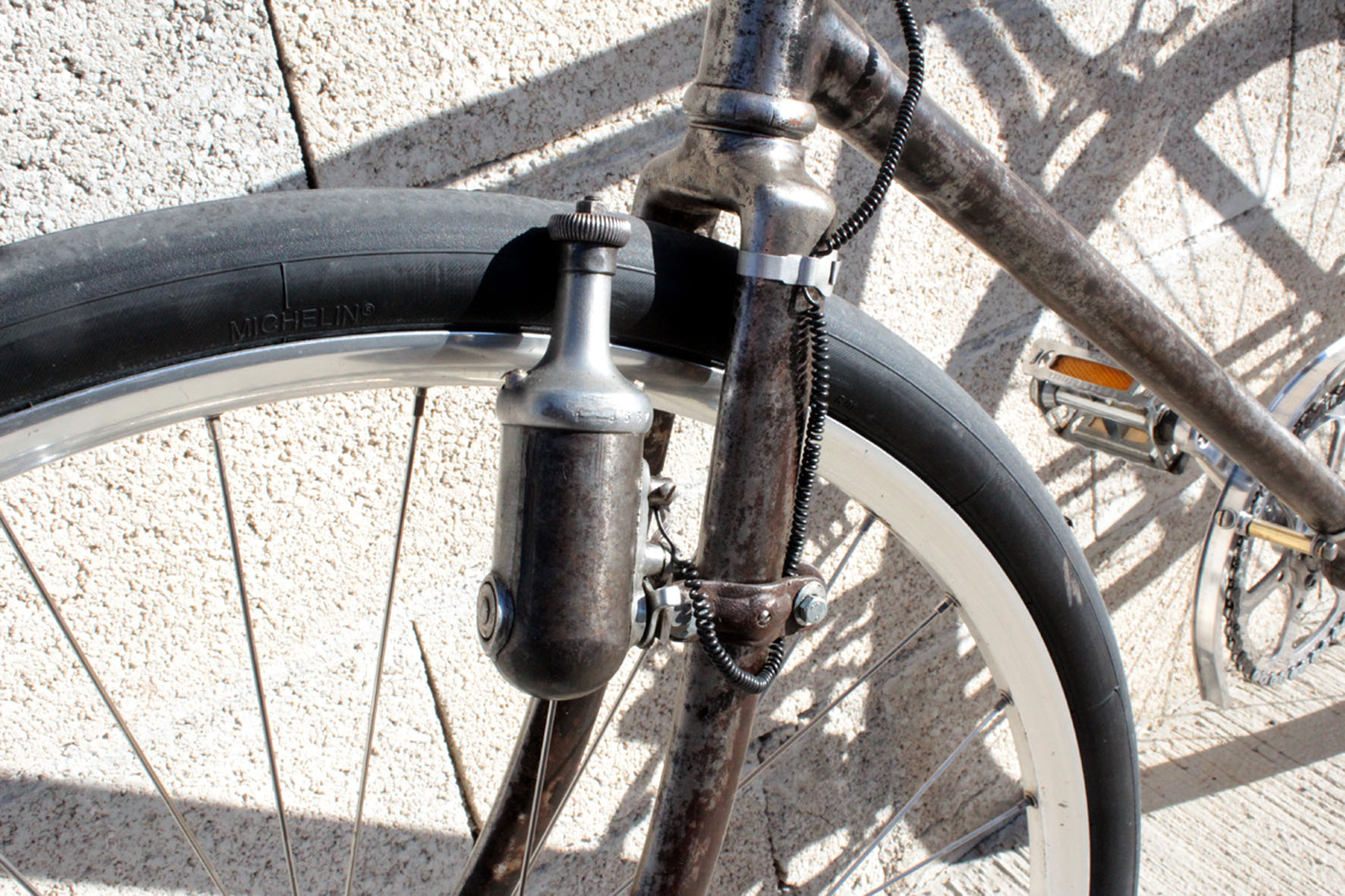

Lebrun Toulouse 12

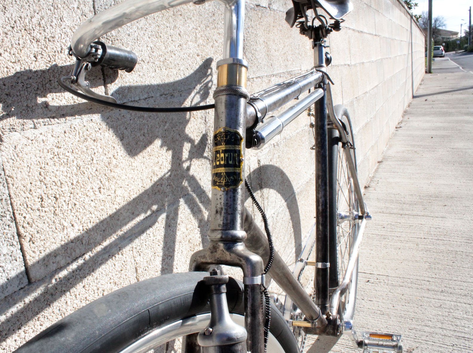

La dynamo : aprés démontage et restauration, la voici qui fonctionne!
Lebrun Toulouse 11
... et qui allume ce petit lampion. Pas de phare pour le moment, je n'ai encore rien trouvé qui me plaise.

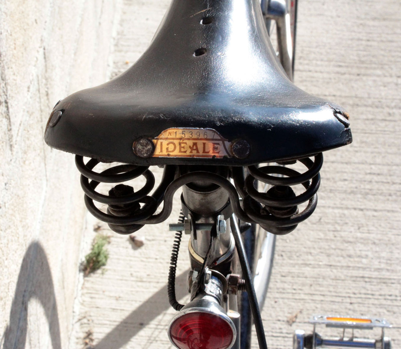

La selle porte trés bien son nom.

La tige de selle ne correspondait pas non plus. Elle était maintenue par un bout de ferraille découpée dans un bidon Esso! Quelle vulgarité!
Lebrun Toulouse 18
Je l'ai remplaçé par une feuille d'acier carrée, taillée dans un couvercle de boîte à sardines, ce qui est quand même plus prestigieux; la moulure est faite avec deux circlips acier gros diamètre. (Je recommande les boîtes de marque Connetable, qui se travaillent trés bien, et en plus ils fournissent des poissons avec).

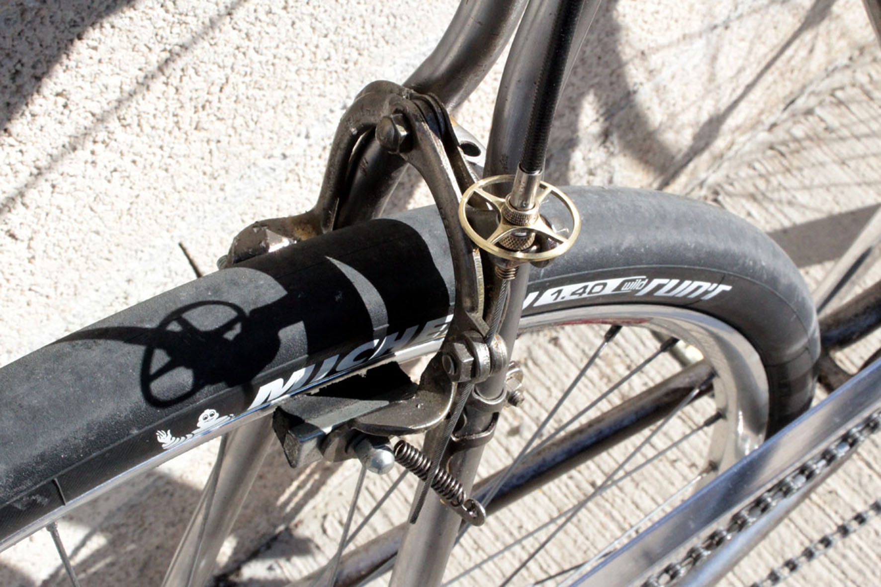

28/12/2020 1:03

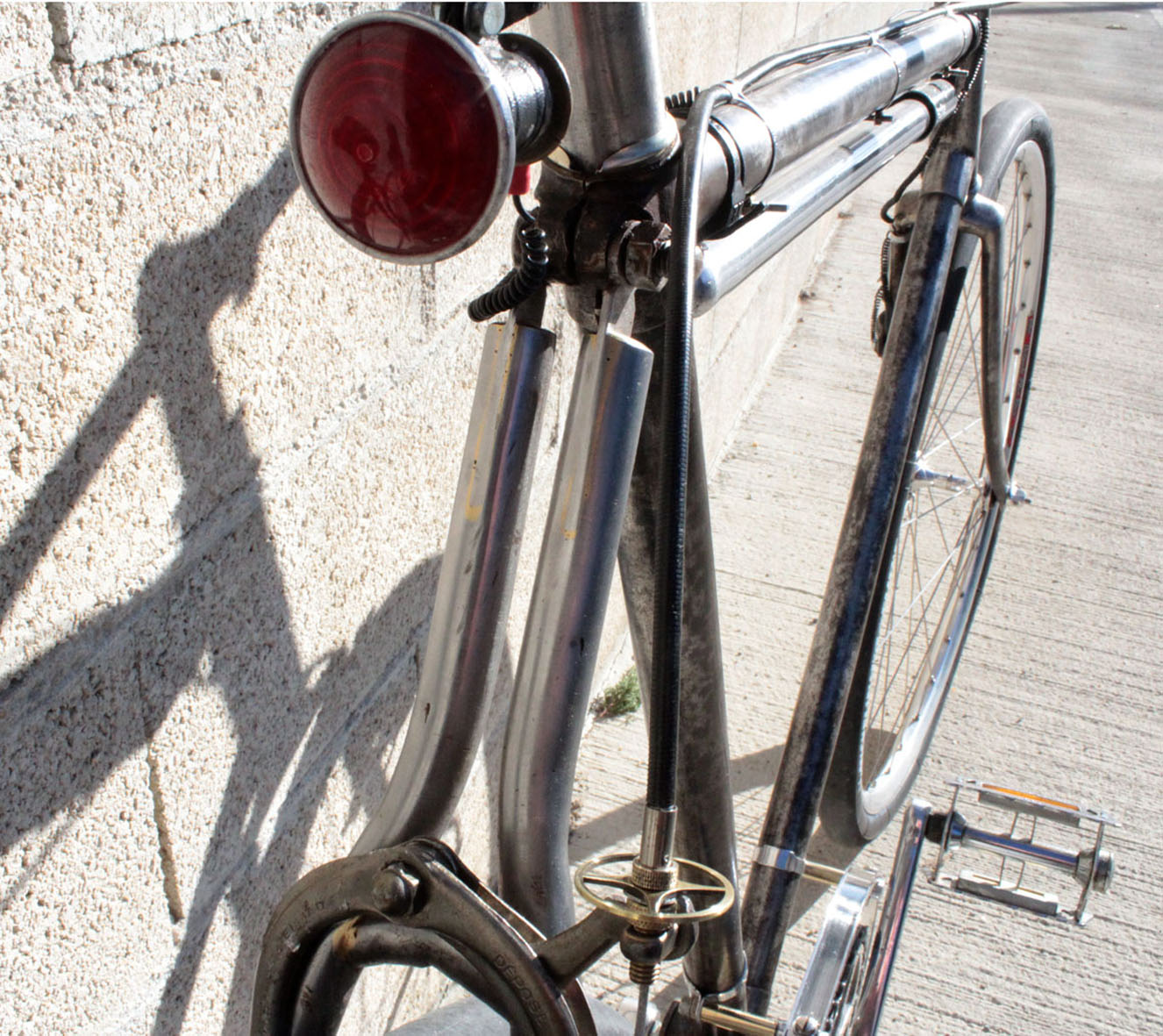

Le ralentisseur, pour un freinage subtil, tout en nuances. La mise au point vous permettra de tester votre self-contrôle. Pour ma part, la clé de dix a volé une fois ou deux à travers la pièce, mais dans l'ensemble ça s'est plutôt bien passé.
Lebrun Toulouse 6
Néanmoins je vais redémonter la roue arrière, pour la rayonner sur un moyeu à pignon fixe, ce qui va me permettre de supprimer tout le système de freinage. Quitte à ce que ça ne freine pas, autant que ce soit voulu.

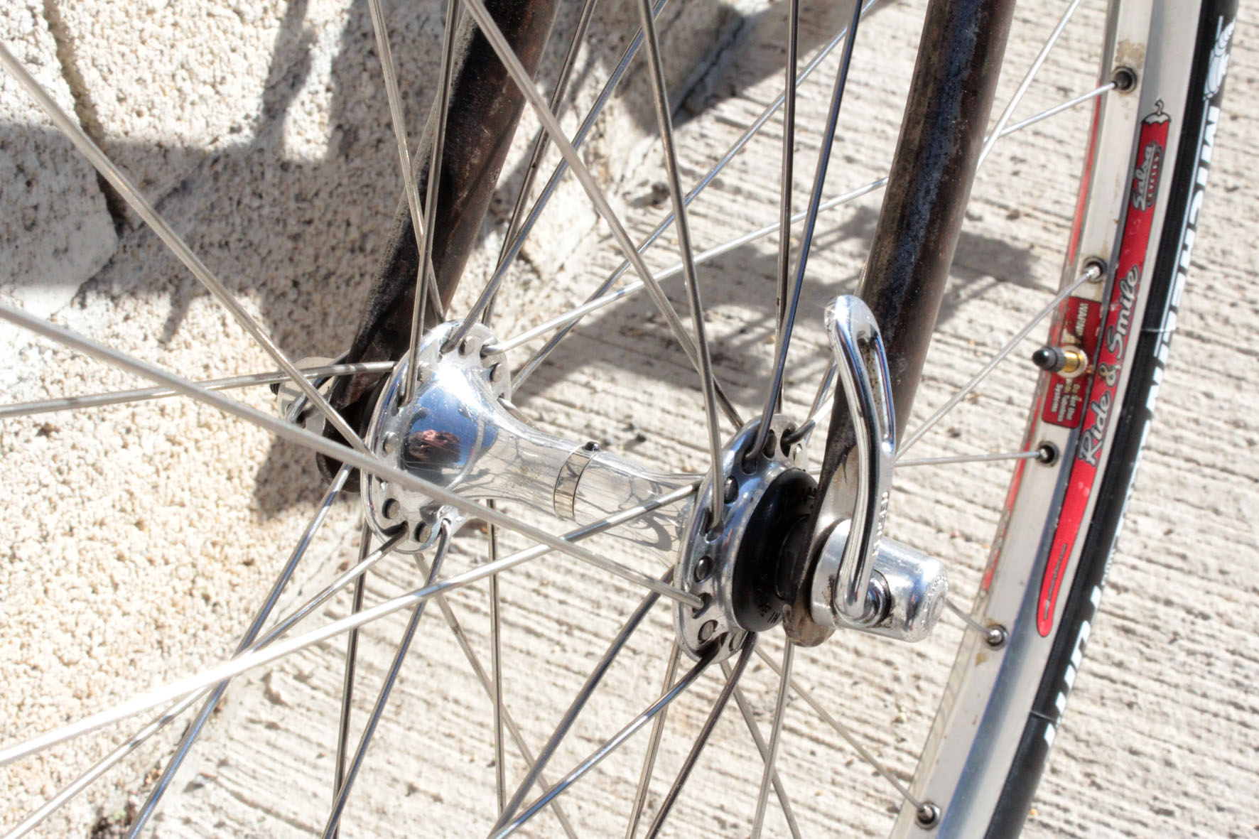

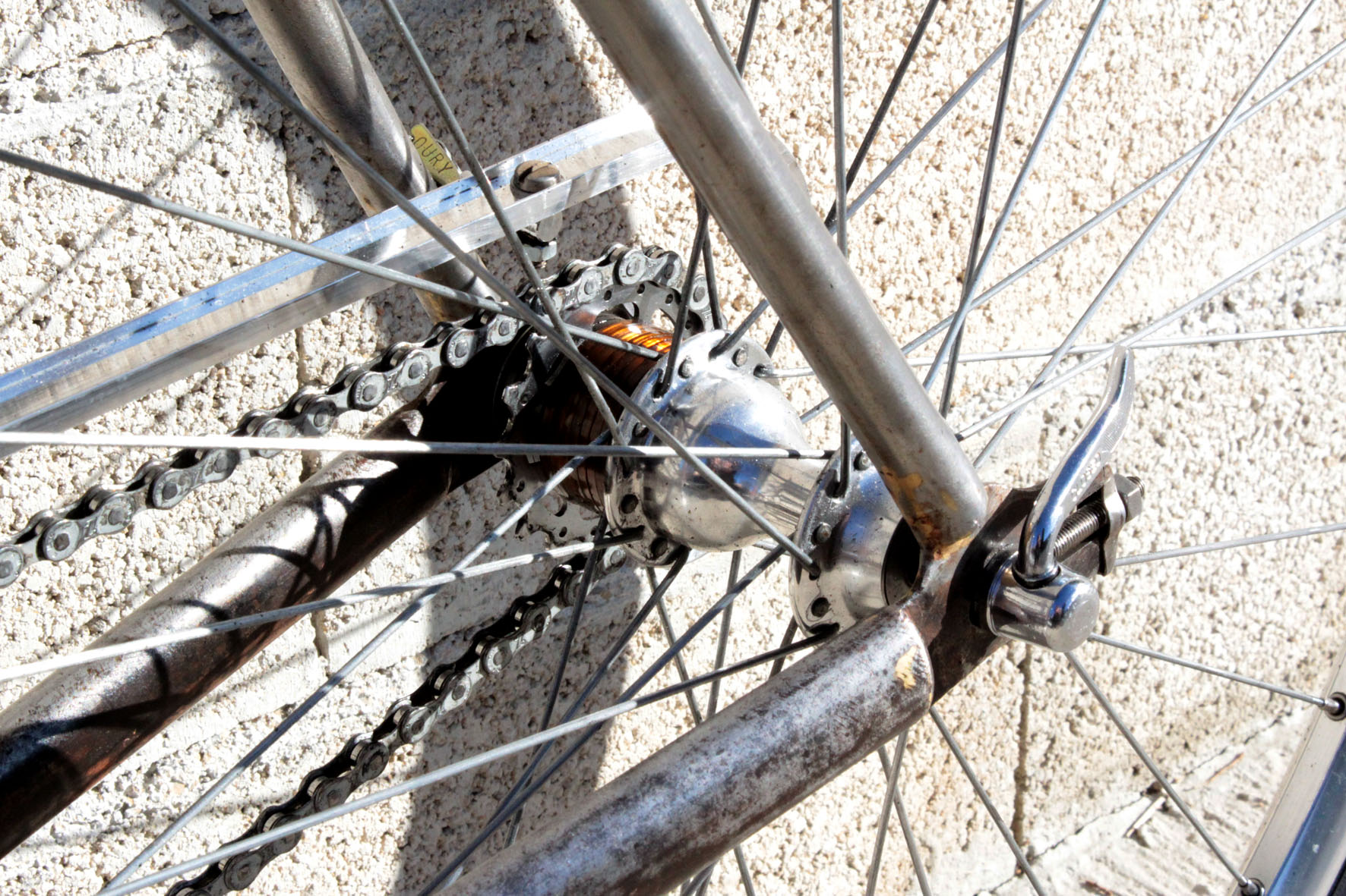

28/12/2020 1:13
Poursuivons avec les roues : des moyeux Campagnolo restaurés "au cas où" l'année dernière, des jantes de VTT 29 pouces achetées au vide-grenier d'Aigues-Vives (Gard), des rayons recoupés et refiletés... Des roues pot-au-feu, donc.
Lebrun Toulouse 13
Pour l'avant, ça va. pour l'arrière, le montage est provisoire. D'abord il m'a fallu démonter la cassette de mon Vitus, qui de fait est en panne, ensuite je veux passer en pignon fixe. Donc, je mets la photo pour l'anecdote, mais pas plus.

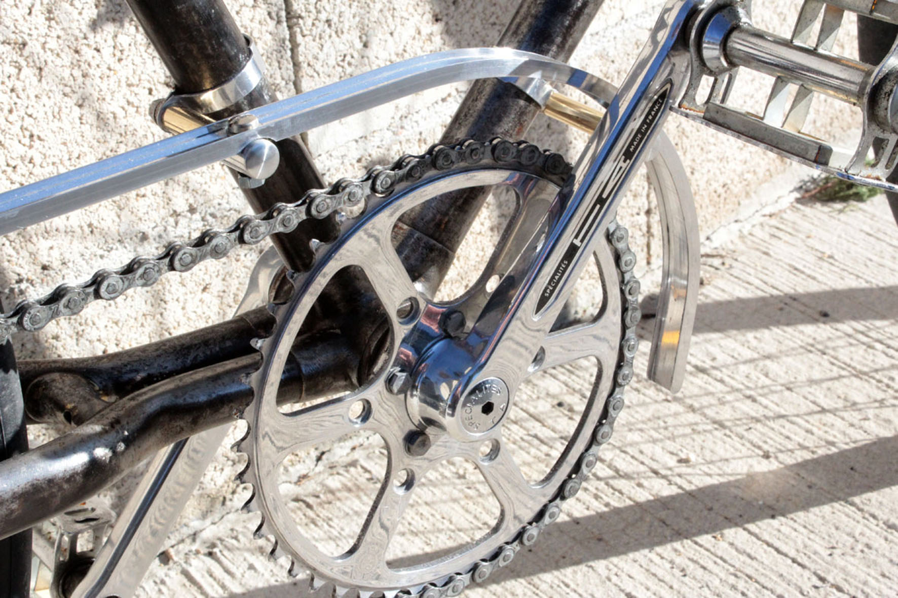

28/12/2020 1:24
Finissons avec le carter de chaîne : de la rêglette alu achetée au mètre chez Vasserot, à Nîmes, un magasin qui a fourni des générations de bricoleurs acharnés. Les supports sont des entretoises démontées d'une horloge-pointeuse Lambert déterrée sous la maison de ma grand-mère lors d'un nettoyage le mois dernier (authentique). Recoupés, ajustés et polis.
Lebrun Toulouse 4
Bref des conditions de travail trés "occupation allemande". En tous cas ça roule; encore un joli cadre sauvé de la ferraille!
