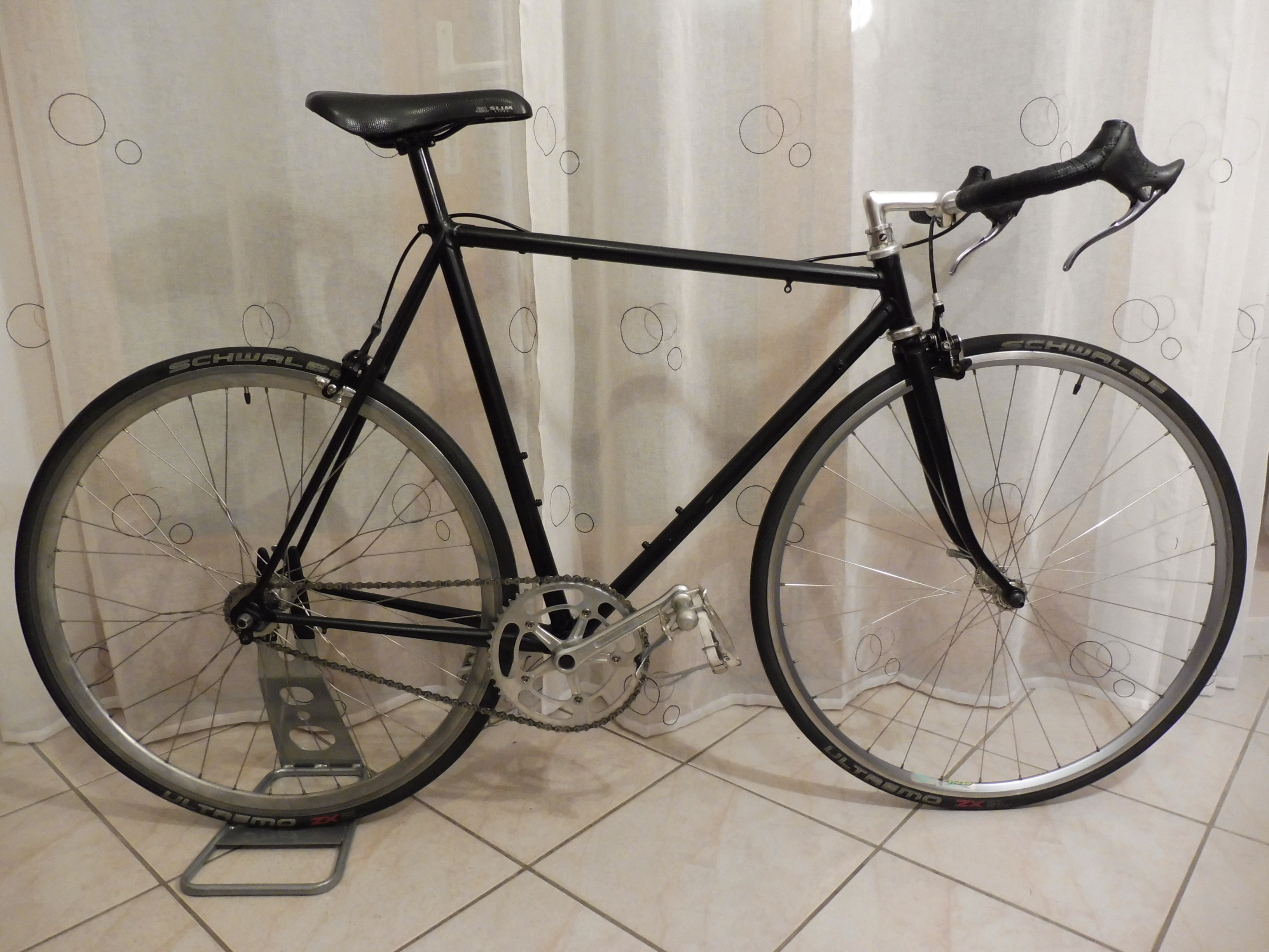

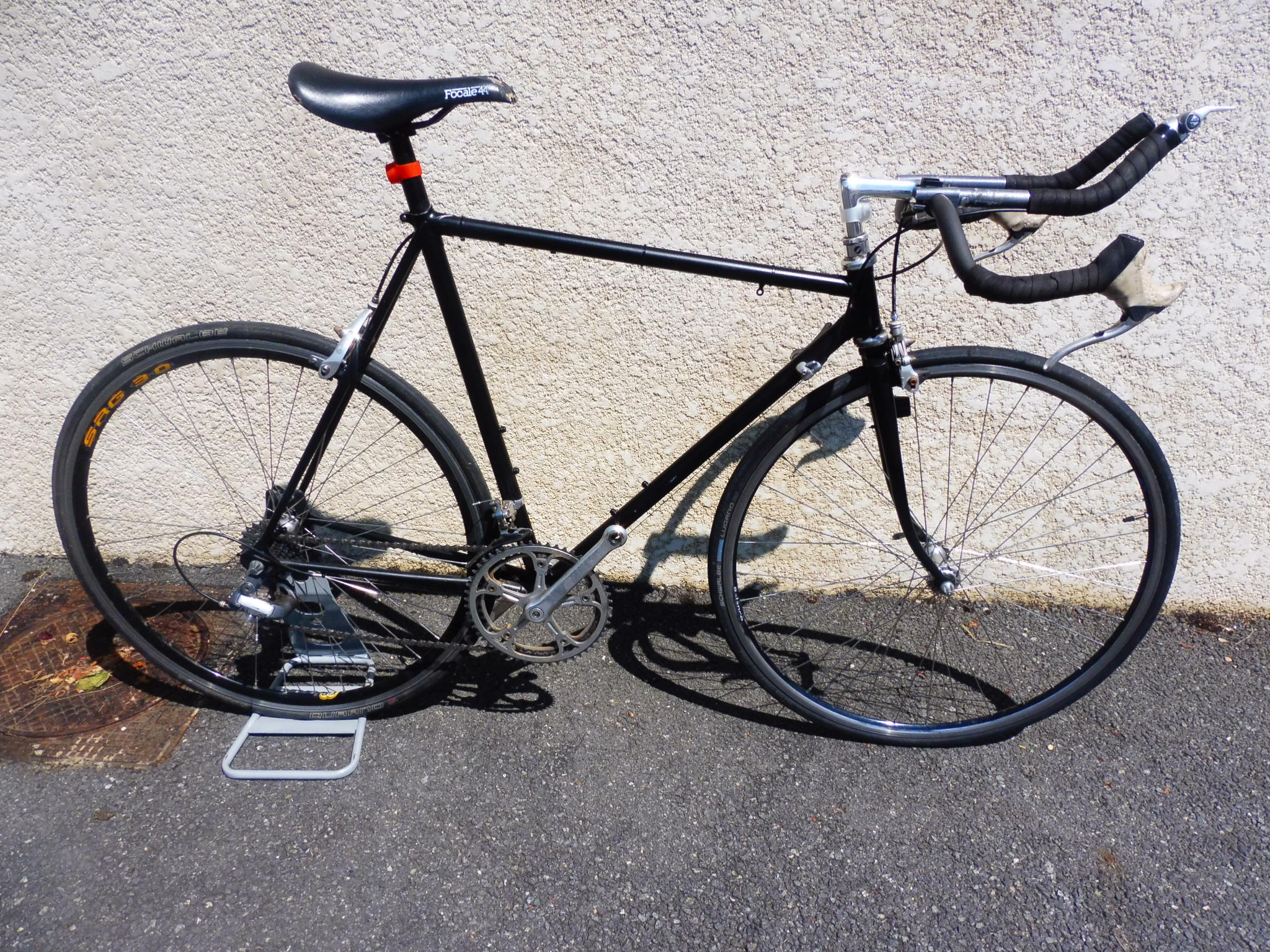

Une fois n'est pas coutume, pas une restauration mais une transformation d'un ancien vélo de clm qui avait été repeint en noir et bricolé sans goût côté mécanique . Vraiment dommage qu'il n'ait pas gardé sa couleur d'origine , d'après son ancien propriétaire hollandais, il s'agirait d'un Gazelle ???

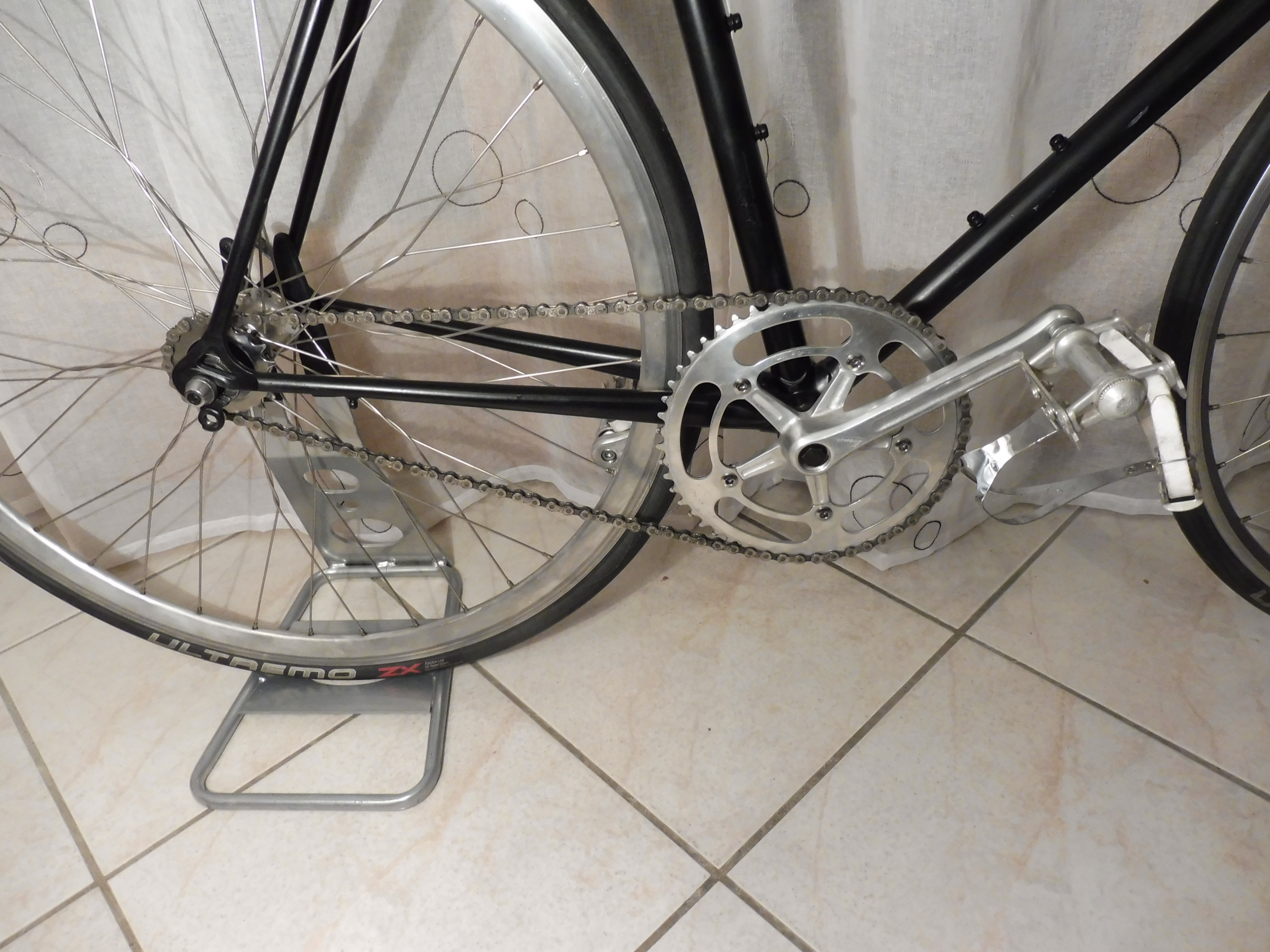

J'ai donc transformé ce vélo en mono vitesse ( ou single speed ) , et réutilisé des accessoires en ma possession pour  récupérer certains sur le vélo.

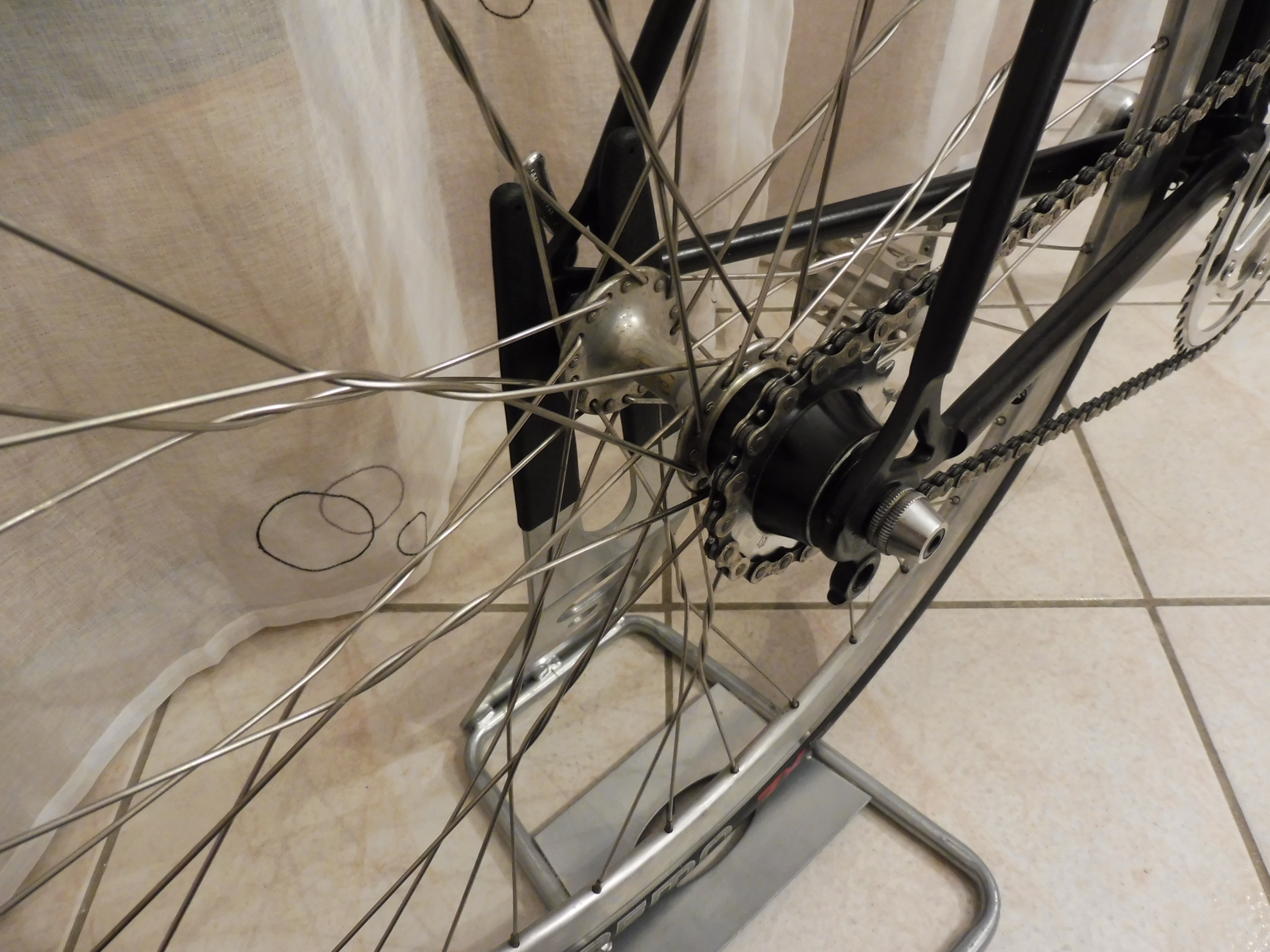

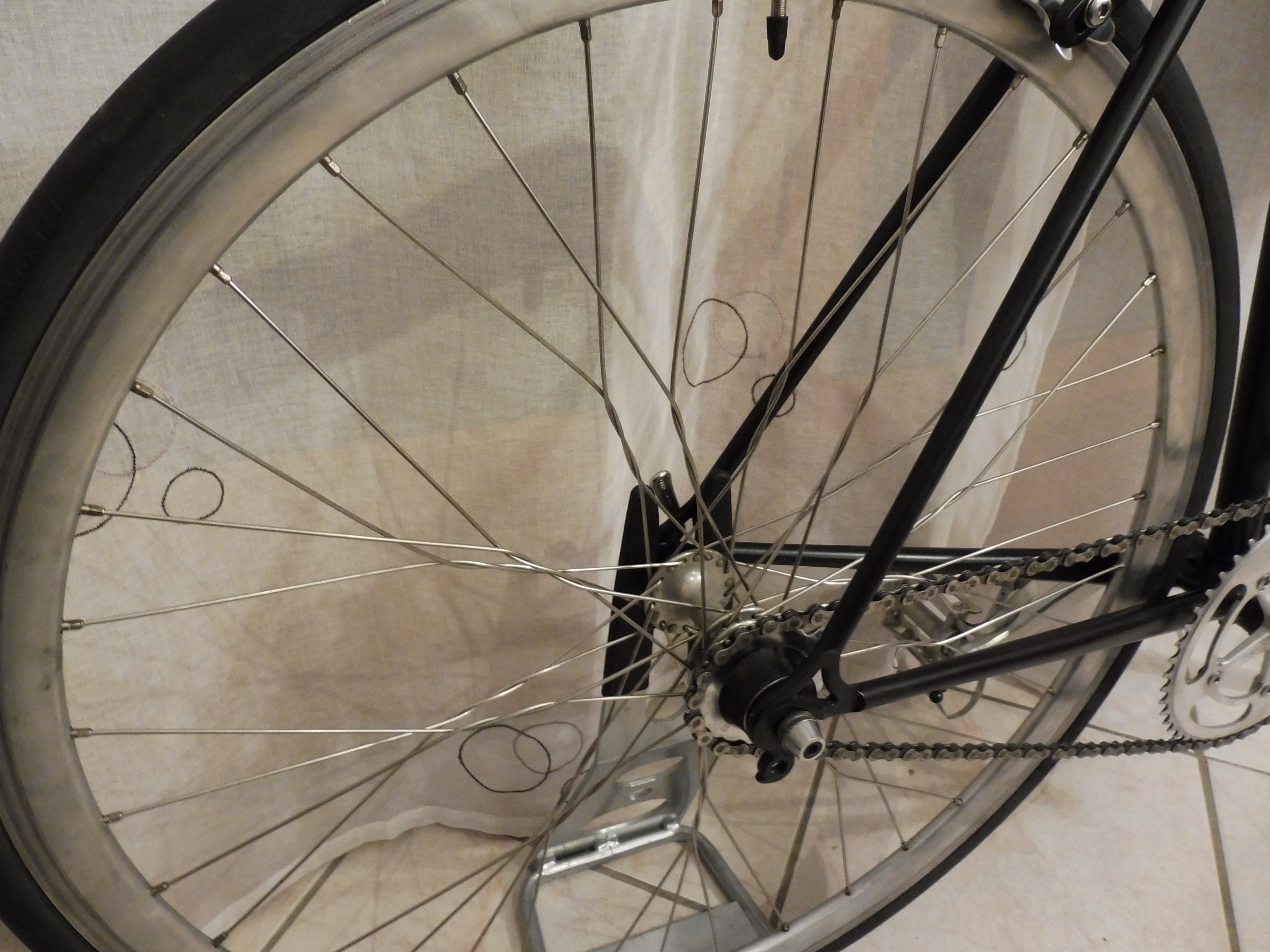

Je possédais une roue arrière équipée d'un pignon unique que j'ai mis sur le vélo, avec un rayonnage pas courant du tout : un rayonnage croisé torsadé ... j'en avais vu il y a bien longtemps , certains coureurs les avaient testé sur Paris Roubaix, je n'ai pas retrouvé d'articles  traitant de ce type de rayonnage, mais n'ai pas encore parcouru la revue Le Cycle qui a bien dû consacré quelques pages à cette technique de rayonnage.
Avantages , inconvénients ...

Comment définit-on la longueur des rayons ?

Un copain Christophe en montait il y a une vingtaine d'année pour s'en servir en cyclo cross.
Petit commentaire de Christophe L. sur ce rayonnage :"  En effet nous faisions cela avec Lionel en cyclo-cross il suffisait de prendre des rayons 1 cm plus longs et de poursuivre le rayonnage de manière traditionnelle la roue avait un certain confort supplémentaire. "

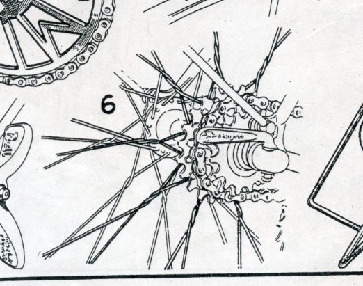

Le concept est pas jeune, courant chez les artisans/constructeurs locaux : Geminiani (50') Lombard (80') … j'y vois plus une “griffe” qu'une réelle efficacité (souplesse…) un peu comme les bases cintrés chez Hetchins.
Le cycle 12/03 /1952

A première vue, plus que de l'éventuelle souplesse supplémentaire, j'y vois plus une recherche de rigidité.. Les rayons étant non plus en tension "directe" entre la jante et le moyeu, la pressions exercée est en quelque sorte interrompue ou tempérée par l'entre-laçage des rayons. sans doute également moins de casse de rayons. Il serait intéressant de trouver des comptes rendus de l'époque...
09/11/2018 2:05
Deux torsades côté droit où les rayons sont déjà plus courts que côté gauche où il n'y a qu'une torsade (sur le dessin) cela ne peut que déséquilibrer la rigidité latérale de la roue. Je pourrais comprendre pour la piste où l'on ne tourne , et donc on ne prend de l'angle que d'un côté, sinon à quoi bon.

Les moyeux à petits flasques sont faits pour obtenir, à tension des rayons identique des roues plus souples. Sur les deux exemples ces rayonnages sont sur des petits flasques. Si on veut des roues plus rigide, il suffit de rayonnages classiques sur des moyeux à grands flasques.

Mais comment régler correctement la tension des rayons s'ils sont torsadés?
